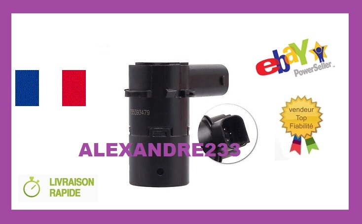

Cédric159 Posté(e) le 15 Mars 2016 Signaler Posté(e) le 15 Mars 2016 Le 10/03/2016à18:42, twin49 a dit : non pas remplacé, je vis avec .... ah oui comme les sonnettes dans les vieilles maison! il se trouve les bipper? Je me suis décidé à en commander un sur eBay 15€ j'espère que ca solutionnera, celui avant gauche est le plus facile d'accès. si ca marche il faudra surement le peindre il est noir d'origine mais surement pas peint.

Cédric159 Posté(e) le 24 Avril 2016 Signaler Posté(e) le 24 Avril 2016 j ai change le capteur et bien c etait pas ca .... ca bip toujours a l avant de temps en temps sans obstacle .... je ne sais plus quoi faire a par le demontage du parechoc pour regarder , je ferai ca cet ete ... si quelqu un a une autre piste.... les capteurs fonctionnent tous mais des fois un peu trop pour ceux de l avant.... c est penible sur les marches arriere si l avant bip pour rien

Cédric159 Posté(e) le 12 Juillet 2016 Signaler Posté(e) le 12 Juillet 2016 Bonjour, je reviens sur le sujet pour savoir s'il n'y aurai pas un sens de montage sur ces capteurs. sur certain capteur plus moderne il y a bien un sens mais sur cela alfa 156 159 166 E60 bmw je n'ai rien trouvé. ni sur le net ni sur le capteur lui même. cependant beaucoup de photos sur le net montre les capteurs montés horizontalement (avec la connectique qui par à 90° sur le coté et non vers le bas comme je l'ai fait). certains capteurs sont symetriques font un cone régulier d'autre assymétrique font comme un elipse pour détecter plus en horizontal qu'en vertical. une idée ? merci
Cédric159 Posté(e) le 16 Juillet 2016 Signaler Posté(e) le 16 Juillet 2016 ca y est .... tout fonctionne. alors c etait tout bete il y a un sens sur les capteurs meme si rien ne l indique. la connectique doit etre a l horizontale et non vers le bas comme j avais fait. donc pour ceux qui installent les capteurs d origines apres l achat pensez y... car le faisceau de detection des capteurs n est pas conique, mais fait une elipse. si vous les installer dans le mauvais sens ils detecterons la route....
ojjo Posté(e) le 14 Août 2016 Signaler Posté(e) le 14 Août 2016 (modifié) Hello, J'ai exactement le même problème que toi, j'en ai acheté 2 sur Ebay et je les ai mis en place sans faire attention au sens. Est ce que ceux là ressemblent aux tiens (réf: 51755060 )??? Mais en y pensant, on a pas trop le choix vu que c'est clipsé dans des logements spéciaux qui sont collés au pare chocs. Sur la mienne, quand le capteur est en place, la broche est horizontale. Est ce que tu es dans la même configuration que moi??? Modifié le 14 Août 2016 par ojjo
Cédric159 Posté(e) le 22 Août 2016 Signaler Posté(e) le 22 Août 2016 Salut Oui c'est exactement les mêmes capteurs Sur ma voiture j'ai installé l'avant après du coup je ne savais pas qu'il y avait un sens; ces capteurs sont montés sur Renault / BMW ...ect ... et à chaque fois ils sont à l'horizontales. depuis que je les ai remis à l'horizontales ils marchent bien car le faisceaux de détection n'est pas conique mais (un cône avec une base ovale) pour détecter moins vers le bas mais plus sur les cotés. mais tu as un souci ou tout fonctionne ?
ojjo Posté(e) le 22 Août 2016 Signaler Posté(e) le 22 Août 2016 Salut, Oui en fait maintenant que j'ai changé les 2 défectueux, je n'ai plus le message d'erreur sur l'ODB, mais à l'avant c'est comme si il y avait un obstacle en permanence, donc ça bip tout le temps....donc aucune utilité !!! Ça te dit quelque chose??
