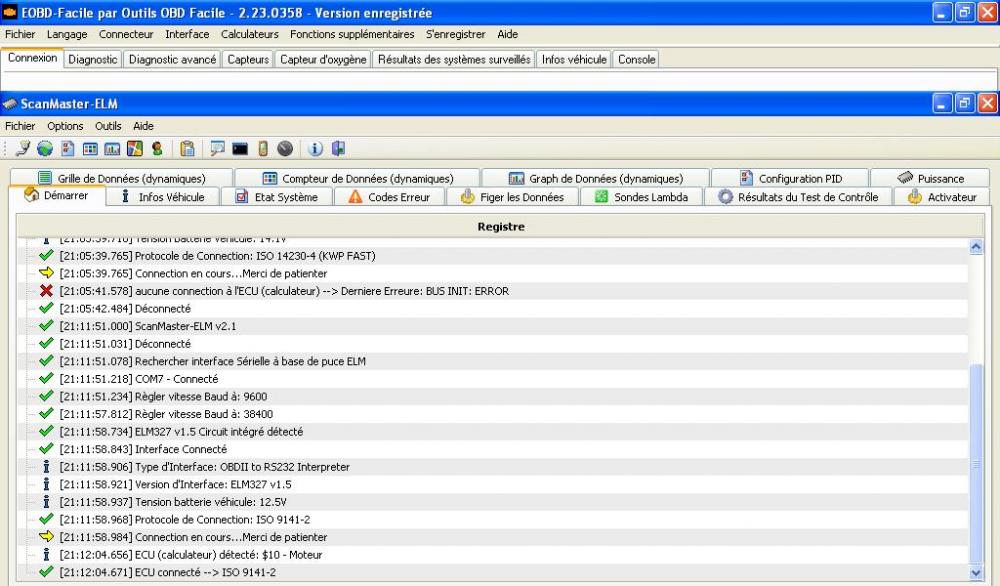

aleknight Posté(e) le 7 Septembre 2015 Signaler Posté(e) le 7 Septembre 2015 Idem pour moi. Impossible de me connecter a MES alors qu'avec un autre logiciel comme eurodiag no problème. J'ai fait des essais sur la fiat 500. A la connexion MES demande de brancher la prise jaune alors que j'ai bien configurer avec l'elm. Peut être faut il un autre adaptateur comme celui la https://www.obdauto.fr/recherche-par-marque/lancia-2/adaptateur-jaune-a3-multiecuscan-fiatecuscan-pour-fiat-alfa-lancia.htmlBonjour, J'ai réussi à connecter via un ELM327 version 1.5 avec le logiciel MultiScan et EOBD Facile avec le protocole ISO 9141-2 Mais les valeurs affichées sont pas cohérentes : Faut il un connecteur spécifique comme celui déjà cité ou juste permuté des fils au niveau du connecteur?
