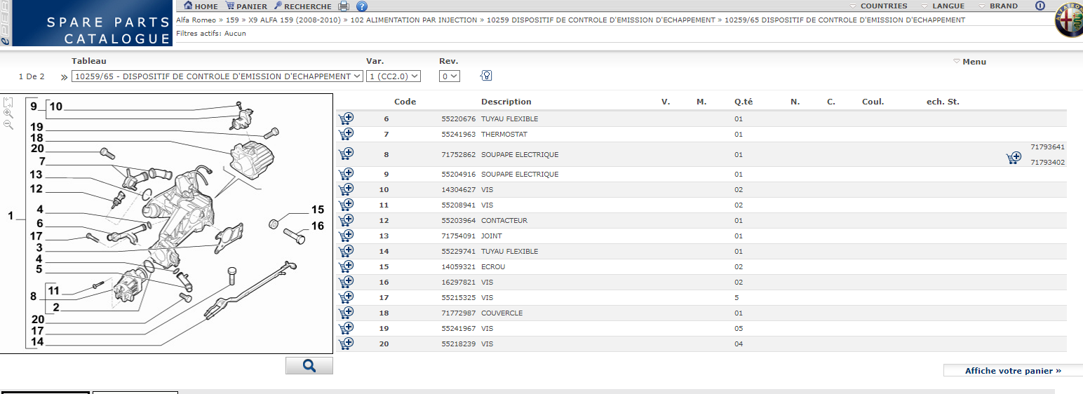

giulietta06 Posté(e) le 29 Août 2020 Signaler Posté(e) le 29 Août 2020 il y a une partie seconde de la vanne egr qui se trouve au dessus de la boite vitesse dans un coffre plastic noir ou circule le ldr et ce boitier se fends en laissant perdre un peu de liquide lors de la chauffe . c'est surement la le soucis car j'ai eu ça sur ma juju 2l jtdm et pour ma 159 ,j'ai deja acheté le boitier d'avance. alfa a fait 2 actu de ce boitier pour y remedier .le premier bosch et le second VALEO france. ref sur eper : 18 71772987 COUVERCLE en esperant vous aider..
Manuone Posté(e) le 3 Septembre 2020 Signaler Posté(e) le 3 Septembre 2020 Le 29/08/2020 à 22:06, giulietta06 a dit : il y a une partie seconde de la vanne egr qui se trouve au dessus de la boite vitesse dans un coffre plastic noir ou circule le ldr et ce boitier se fends en laissant perdre un peu de liquide lors de la chauffe . c'est surement la le soucis car j'ai eu ça sur ma juju 2l jtdm et pour ma 159 ,j'ai deja acheté le boitier d'avance. alfa a fait 2 actu de ce boitier pour y remedier .le premier bosch et le second VALEO france. ref sur eper : 18 71772987 COUVERCLE en esperant vous aider.. Merci beaucoup pour ton aide, effectivement cela pourrait expliquer la perte de LDR. Quel est le site ou tu peux commander cette pièce Valeo ? Spare Parts Catalogue est trouvable en ligne ? Encore merci de ton aide Giulietta06.
giulietta06 Posté(e) le 5 Septembre 2020 Signaler Posté(e) le 5 Septembre 2020 la nouvelle piece est fournie chez alfa (je l'ai eu entre les mains et elle estestampillée valeo . sur eper ,tu peux aussi voir l'evolution des references et voir quand elle a été remplacée . j'ai acheté la mienne sur ebay en cherchant avec le code oem 7172987 j'en ai eu pour 50 balles en original! sinon tu trouve ça facilement maintenant . ex: https://www.piecesauto.fr/oenumber/71772987.html je vais faire mon couvercle dans les prochains jours ,j'ai deja restauré le turbo et decalaminé le fap . je lis plein de produit bien cher pour le fap ! moi ,j'a acheté 2 bidons a 9€ pour nettoyer la suie des inserts de cheminée genre starwax mais j'ai plus la marque (a base de hydroxide de potassium) starwax c'est de sodium et mon premier nettoyage n'etait pas terrible . j'ai laissé 24h agir puis nettoyeur hp et soufflette.puis lampe a souder pour bien secher dedans. j'ai pu voir aujourd'hui que tout est impec ,ma 159ne sent plus mauvais . pour le changement du chra sur ce turbo (garrett gtb1549v) j'ai bien galéré et je ne suis pas au top ,je dois encore pofiner ca . plutot faire un echange standart ou tout est paramétré sur banc avec les valeurs ( que l'on ne trouve nulle part!) le turbo pousse a 1.6bar au maxi .et la geo variable est a positionner precisement .donc laissez tomber. aussi ,si vous avez des claquements dans le train avant sur dos d'ane ,voyez vos coupelles d'amortos et surtout pas de monroe. les monroe ont fait 3 ans ! je remonte des origines a 140€ les 2 voila ...

Pierre54 Posté(e) le 30 Septembre 2020 Signaler Posté(e) le 30 Septembre 2020 Le 23/08/2020 à 10:16, Manuone a dit : Bonjour, je déterre un peu le sujet mais j'ai un problème de conso de LDR, je suppose une perte par l'échappement par la vanne EGR quelqu'un peut me dire ou se situe la vanne EGR sur le bloc 2.0 jtdm 170? J'ai un boitier noir devant le bloc moteur relié au circuit de refroidissement je ne connais pas sa fonction ( voir la photo) Merci beaucoup pour votre aide. désolé si j’arrive un peu tard. Problème identique j’avais des pertes de LDR. J’ai mis du stop fuite et cela n’a marché qu’un temps. Il s’avère que ça tombait pile au moment où je devais amener la grosse en révision. N’ayant pas le temps de tout de m’en occuper j’ai délégué ça à la concession. conclusion : fuite au niveau du boîtier de refroidissement EGR. Du coup ils m’ont changé ça. Si ça t’intéresse j’ai le tarif précis, c’est pas excessif. par contre j’ai une question aux gros spécialistes : est-ce que ça n’aurait pas été mieux de faire un montage et de dégager ce boîtier et cette vanne EGR + reprogrammation ? J’ai posé la question en concession ils m’ont dit que non (logique ? 😅)
giulietta06 Posté(e) le 30 Septembre 2020 Signaler Posté(e) le 30 Septembre 2020 bin c'est peut etre possible mais modifs dans les circuits d'eau ,d'air et electronique .ca fait du boulot ... mieux vaut laisser et nettoyer ca chaque année.
