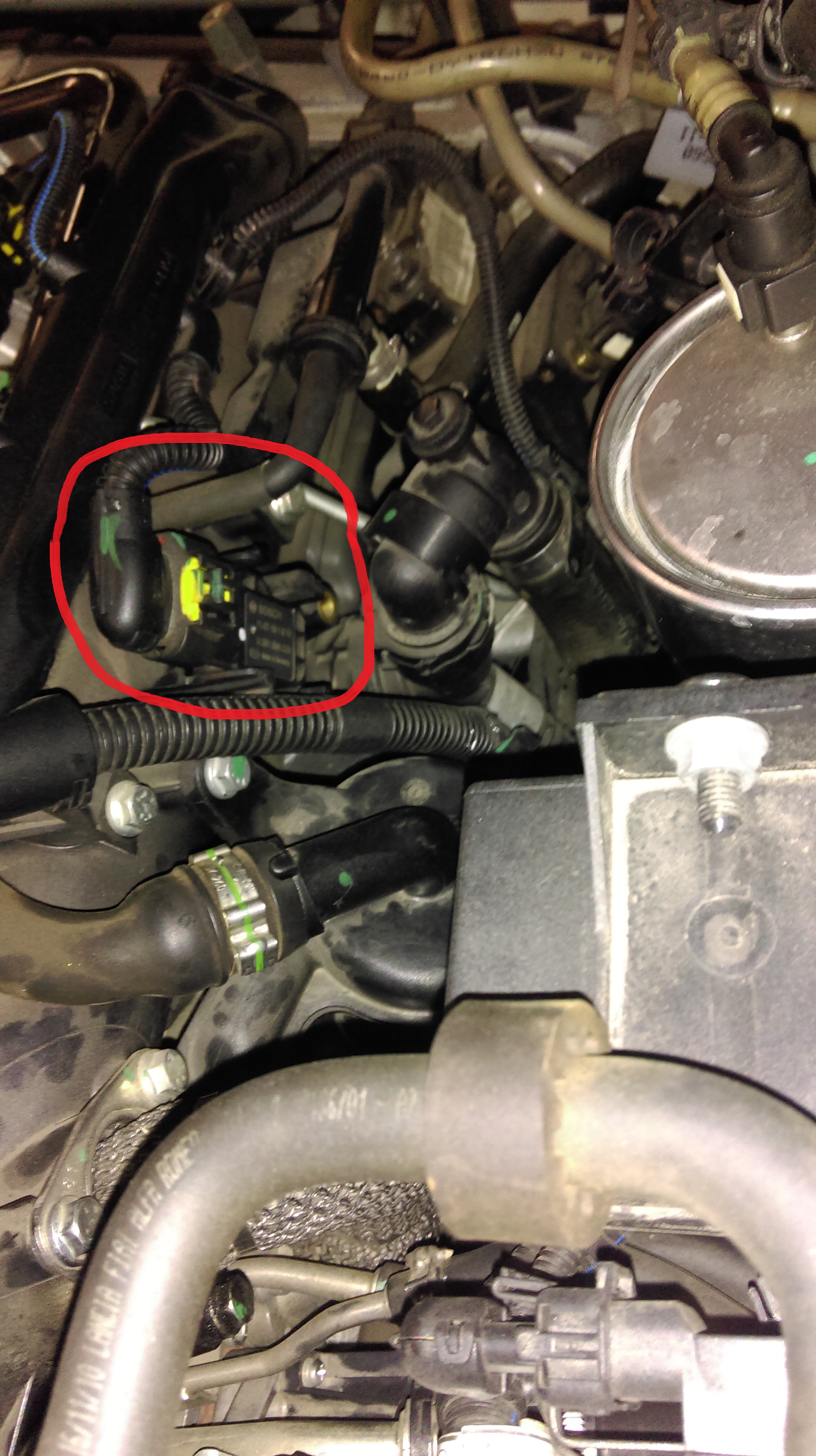

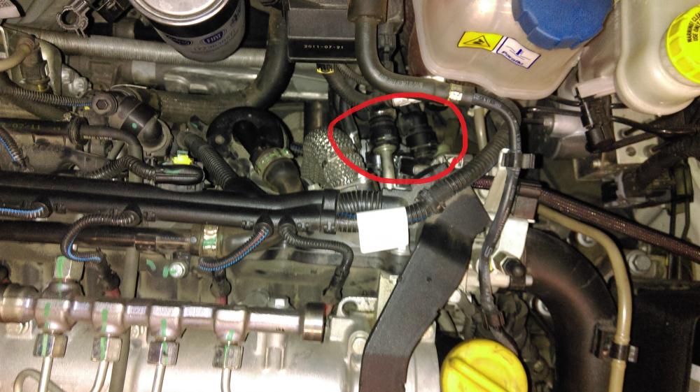

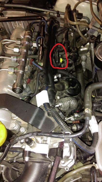

J'ai aussi monté la plaque de fermeture pour condamner l'arrivée des gaz d'échappement vers l'admission (juste après la vanne EGR) : il faut monter cette plaque au niveau de la durite en fer (cadre vert sur la photo), à ça base.
Bref, la plaque + le nettoyage du capteur m'a apporté que du mieux ! Merci kwiki83 !!!
