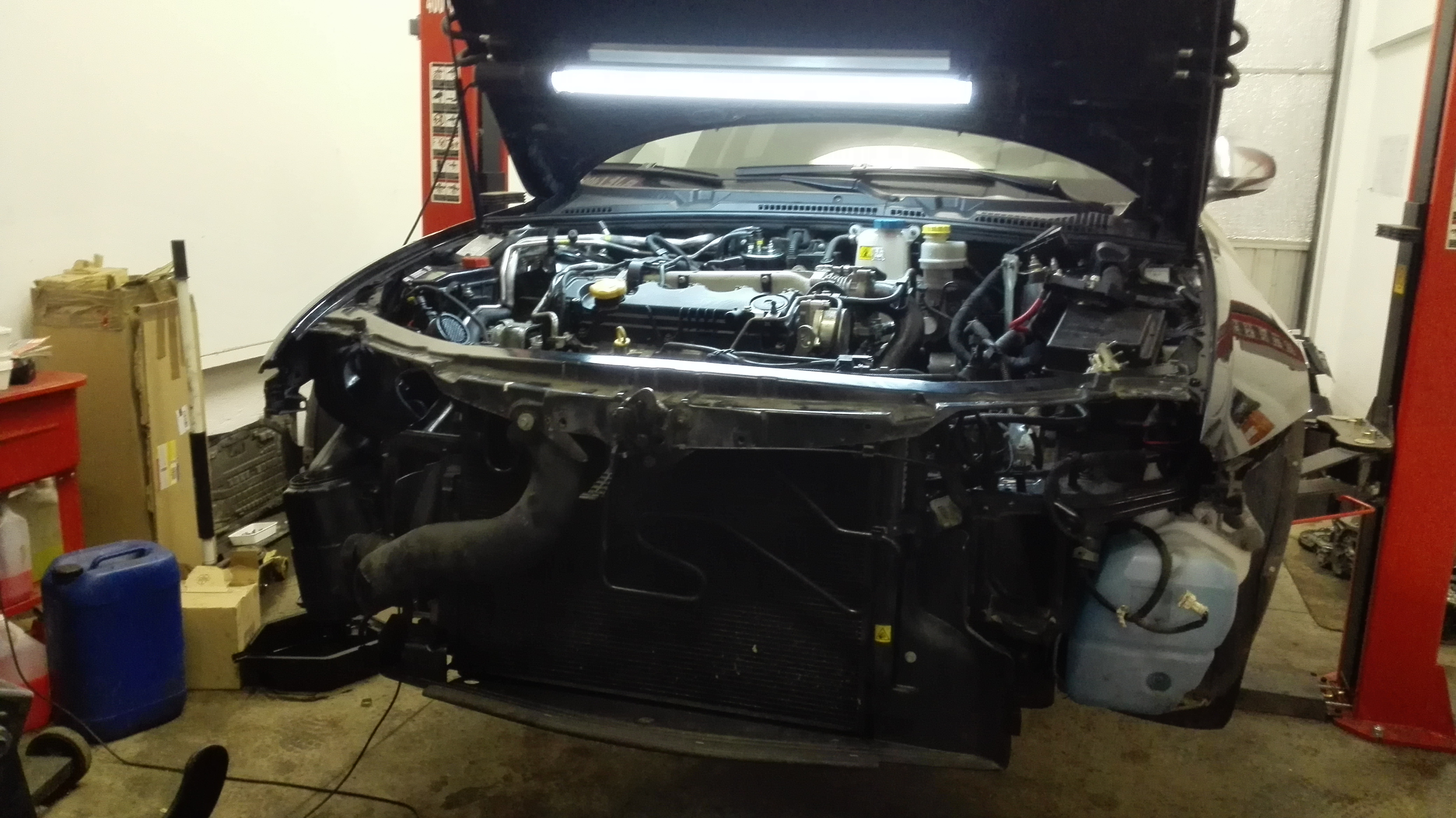

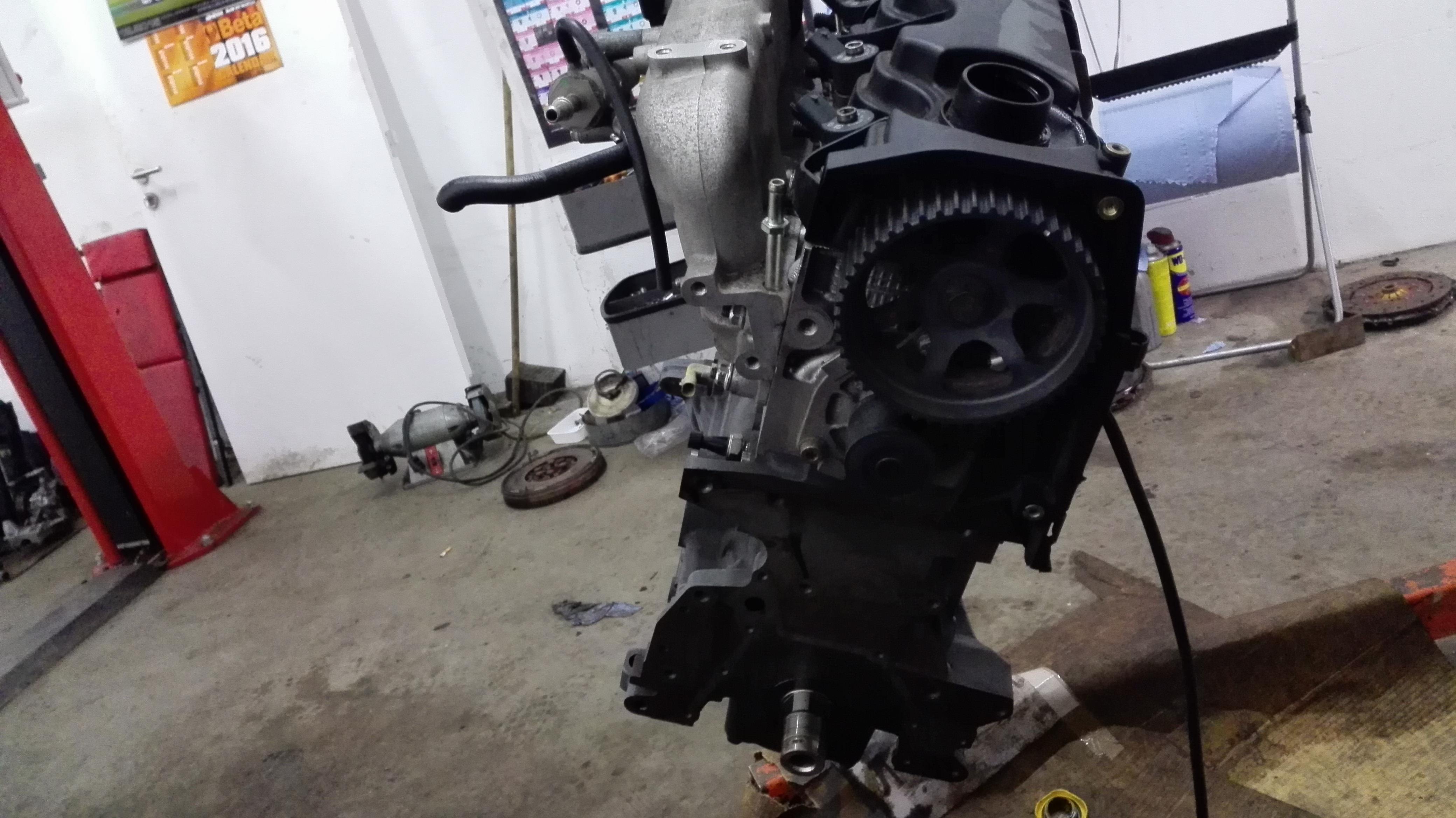

clem1988 Posté(e) le 8 Décembre 2015 Auteur Signaler Posté(e) le 8 Décembre 2015 Salut à tous, Merci pour tous ces encouragements. J'ai été déposer la boite de vitesses pour lui faire sa révision générale ce matin. Je la récupère vendredi. Je vais demain chercher le bloc moteur. Mon fournisseur m'a livré tout le nécessaire pour repartir sur de bonnes bases : Kit distribution + pompe à eau Gates, kit accessoires Skf, filtres Bosch, Kit complet d'embrayage Luk, 4 bougies de préchauffage Bosch, de la nouvelle huile de boite et un additif. Demain je refais le nouveau bloc, donc installation des accessoires, kit distribution, pompe à eau, filtre à huile (tant qu'il est bien accessible). Comme ça il sera prêt vendredi à accueillir la boite ! Bref, il n'y a plus qu'à... J'ai un peu chiffré l'histoire, il faut quand même se dire qu'au total j'arriverai à +- 3500 euros de réparations. Bon je pense que la voiture en vaut la peine étant donné qu'elle n'a que 5 ans et moins de 90 000 km, état carrosserie neuf. Ce qu'il faut juste se dire c'est que pour faire un travail digne de ce nom, il faut y mettre le prix. J'ai de la chance que ce soit mon domaine et donc d'avoir l'équipement et des prix avantageux sur les pièces pour le faire. Autrement dit, si ça avait été la voiture de Mr tout le monde, je pense qu'il aurait pu s'attendre à une facture doublée ! Et là ça n'en aurait plus trop valut la peine. De plus j'aurai probablement d'ici quelques jours des pièces de mon ancien bloc à vendre. Si ça peut aider quelqu'un. Voilà c'est tout pour aujourd'hui, je ne manquerai pas de vous tenir au courant des phases de remontage !

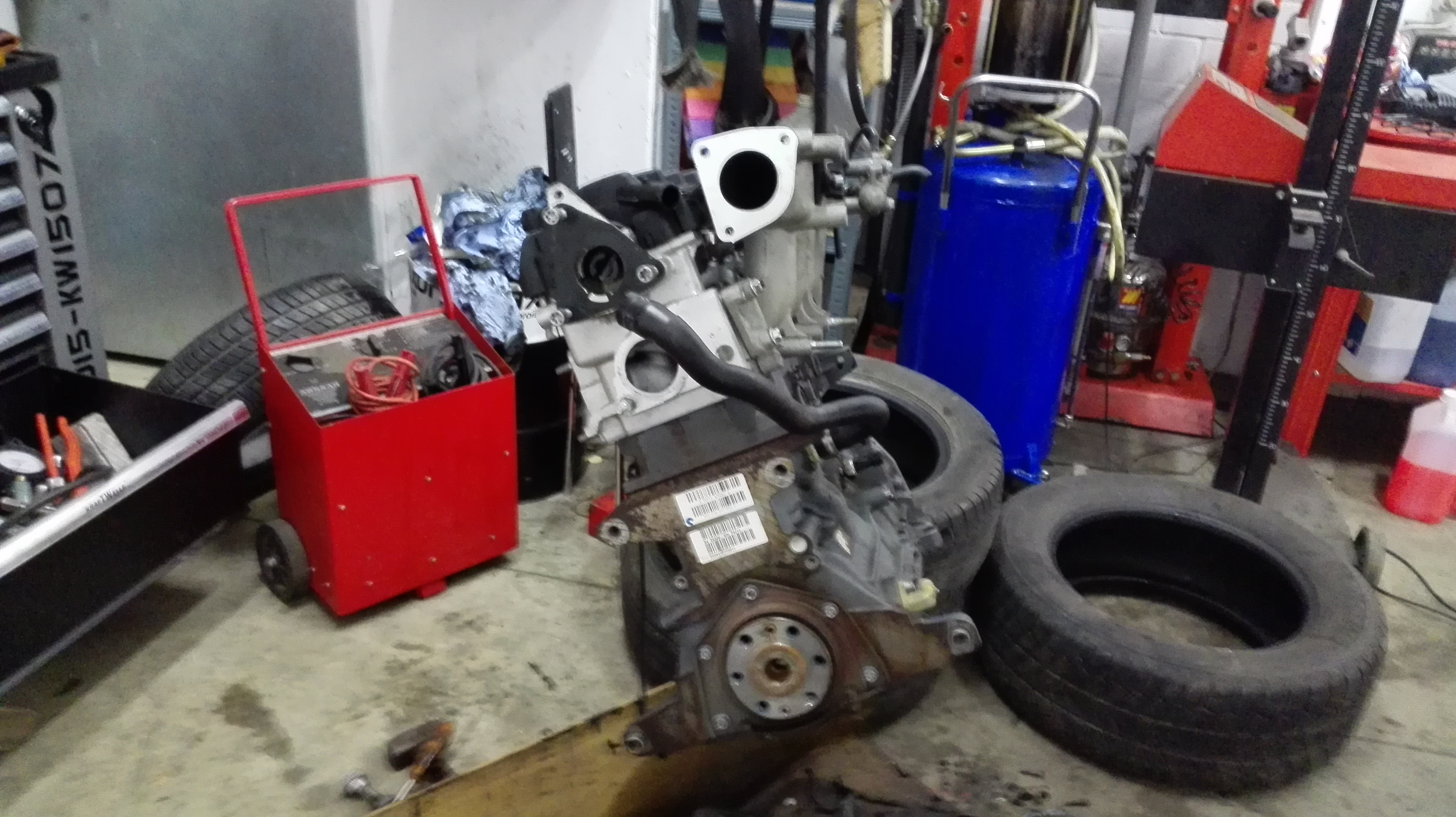

clem1988 Posté(e) le 9 Décembre 2015 Auteur Signaler Posté(e) le 9 Décembre 2015 Quelques nouvelles qui font chier. J'ai été chercher le moteur de remplacement aujourd'hui.. J'avais remarqué que le filtre à huile était une cartouche métallique or elle est en plastique sur mon moteur. Mais bon le code moteur correspondait bien ! En les comparant je me rends compte que rien n'est disposé pareil et qu'il y a plein de différences. Le bloc et la culasse sont les mêmes, mais ça s'arrête là ! Du coup je suis bon pour mettre le nouveau moteur totalement à nu (moteur et culasse) et transvaser tout le reste du mien. Les injecteurs sont les mêmes, mais pas le common rail donc ça aussi faut le changer. Bref ça me fait encore beaucoup de boulot en plus que prévu, quelle connerie !

clem1988 Posté(e) le 11 Décembre 2015 Auteur Signaler Posté(e) le 11 Décembre 2015 Salut à tous, Une nouvelle grosse misère ! Le bloc n'est pas compatible ! En effet, la pompe à huile étant placée différemment, ils n'ont pas jugé bon d'usiner les canalisations d'huile dans le bloc au cas où le système serait différent. Donc, tout ça pour rien ! J'ai remonté le bloc acheté complètement et je vais le ramener demain en espérant qu'ils me remboursent sans faire d'histoires... Il faut vraiment se méfier car les codes moteurs sont identiques à savoir 939A7000, mais les blocs ne sont pas pareil.. Merci aux ingénieurs Alfa/Fiat de faire ce genre de connerie. Me voilà donc de nouveau à la recherche d'un bloc, je sens que ma vieille Marea risque de faire des km demain, en bref totalement DEGOUTE....

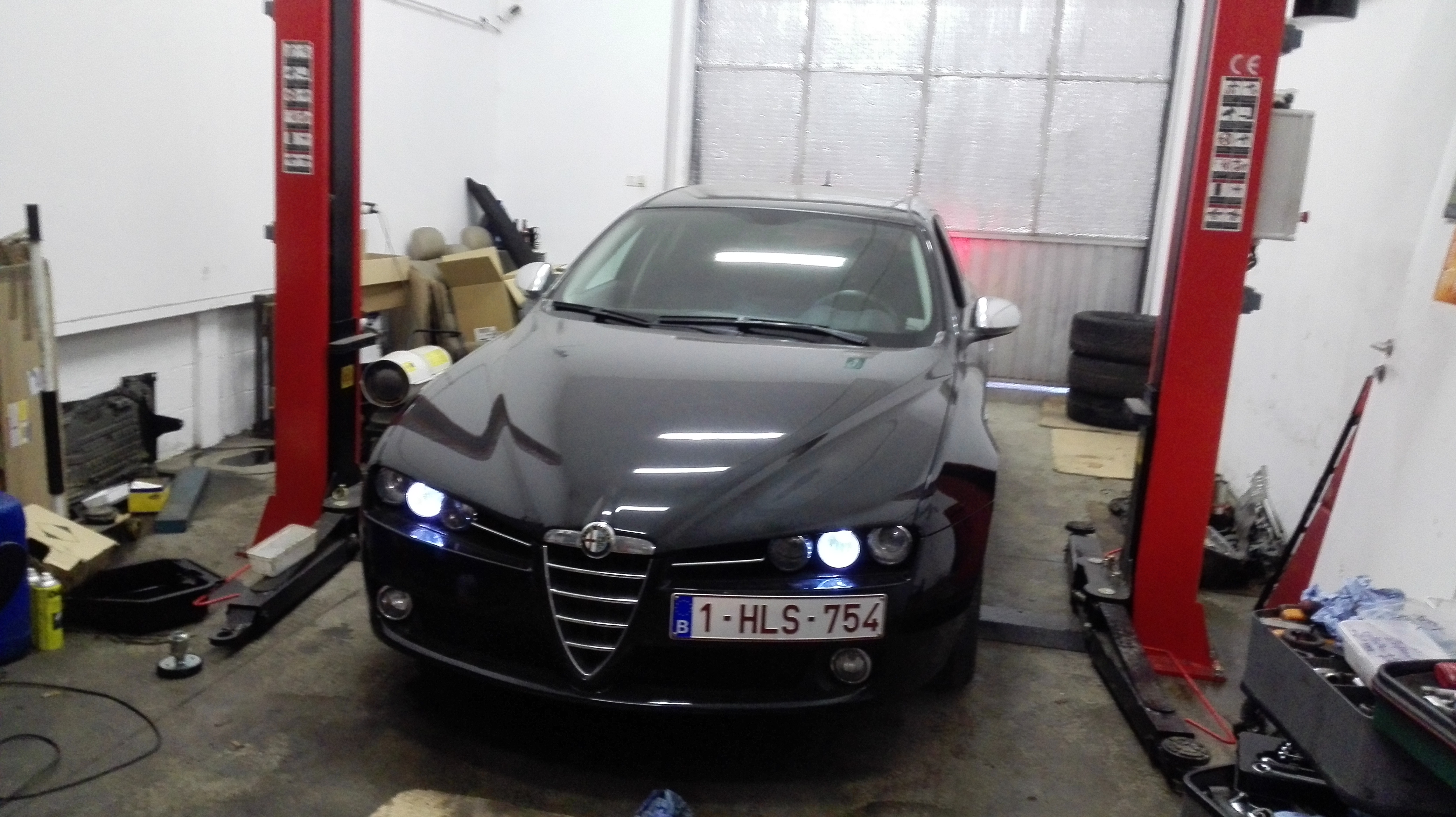

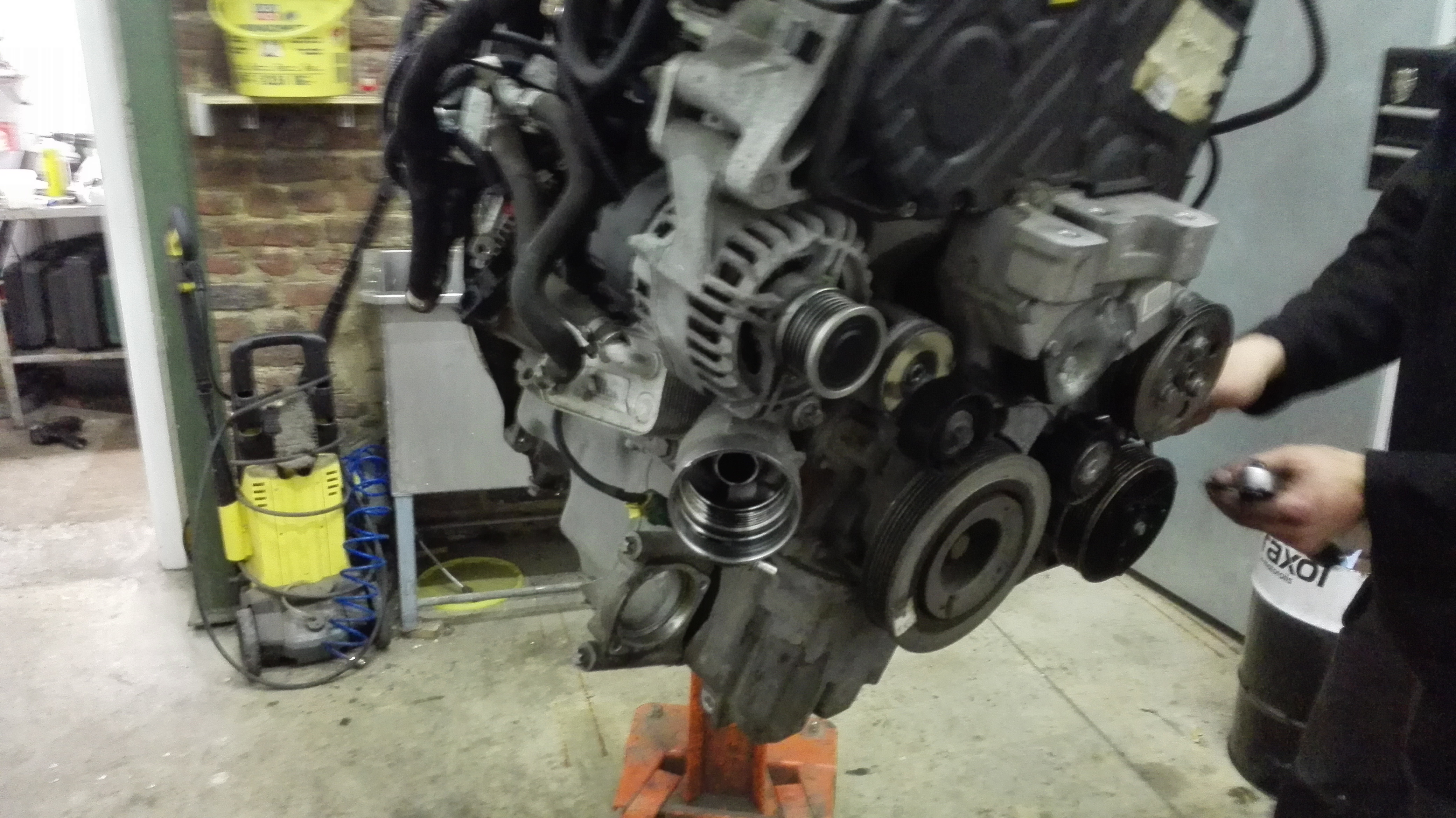

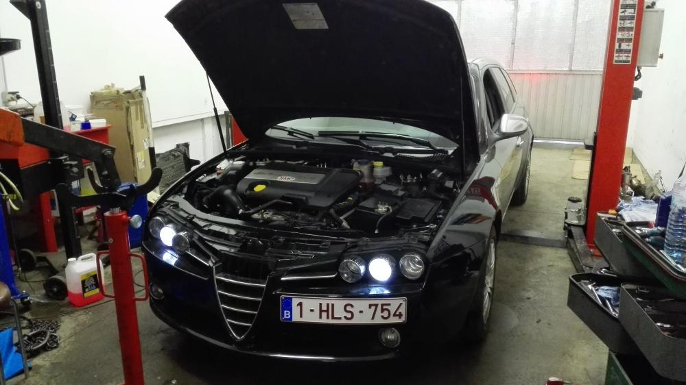

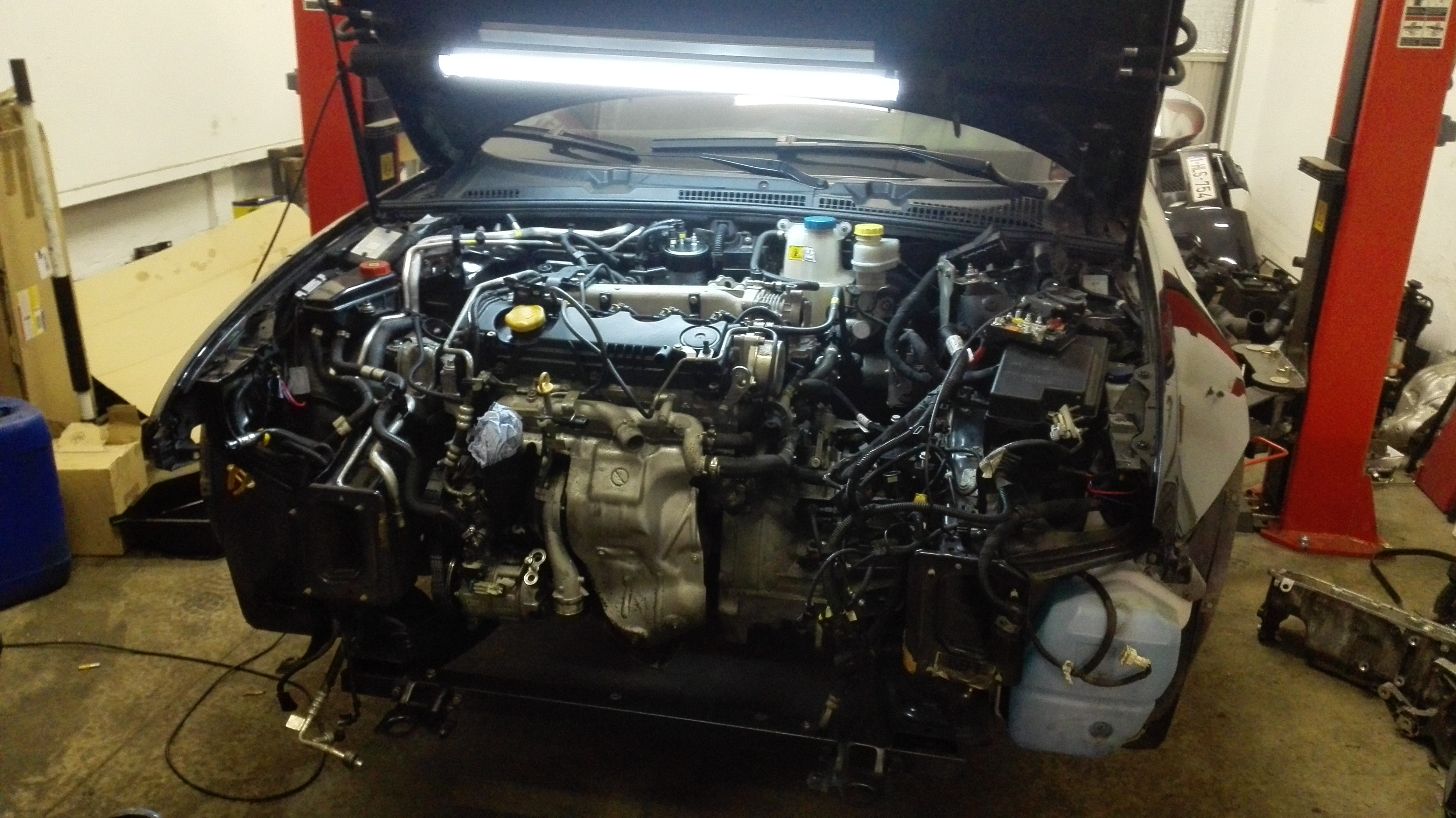

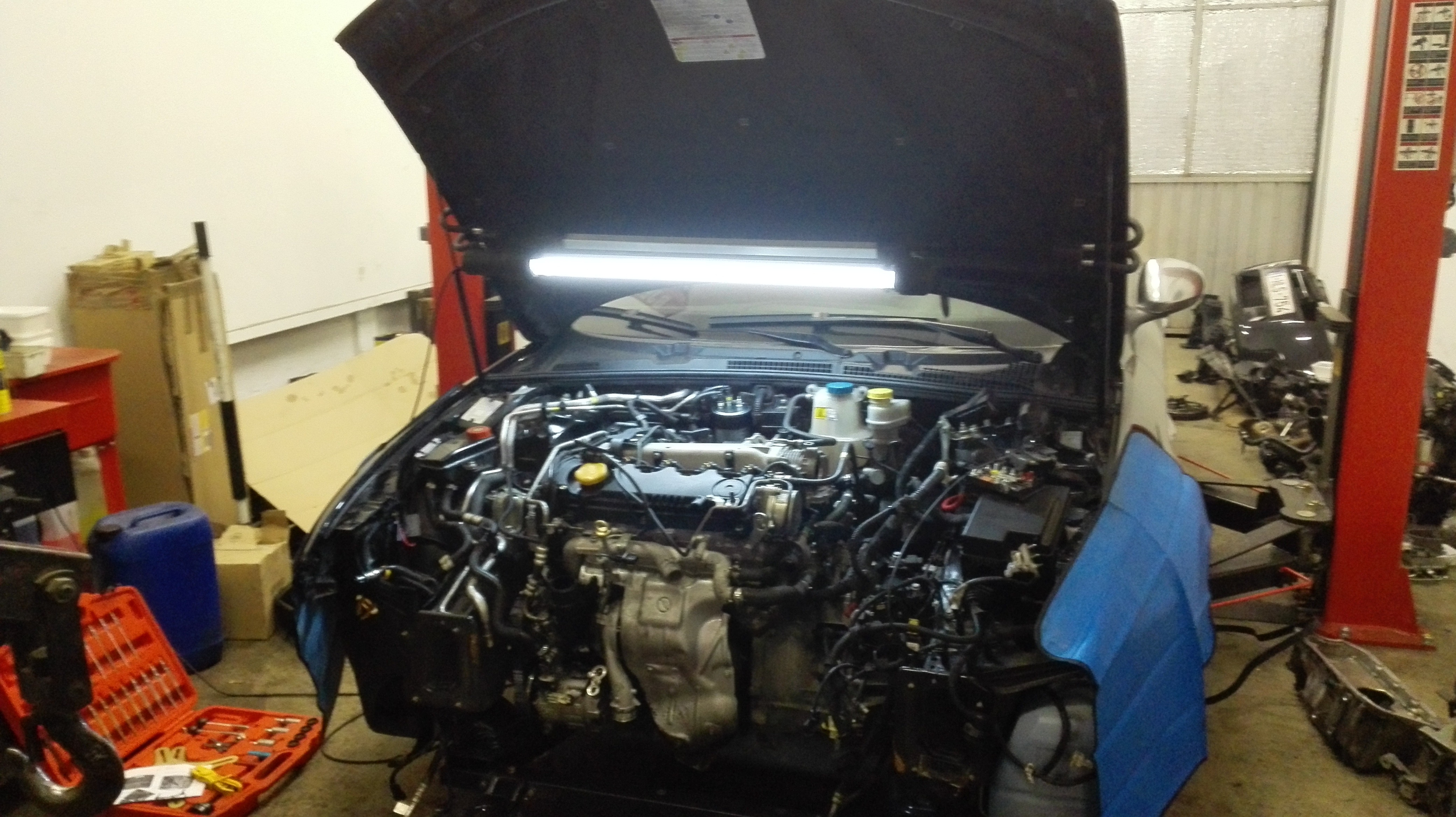

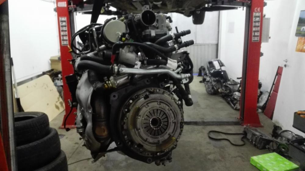

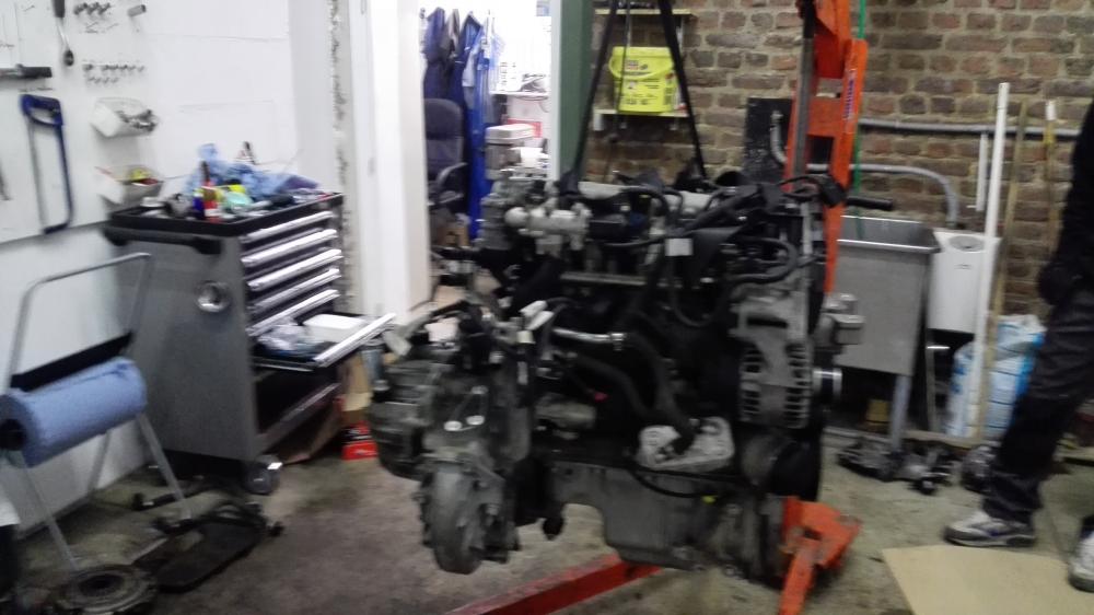

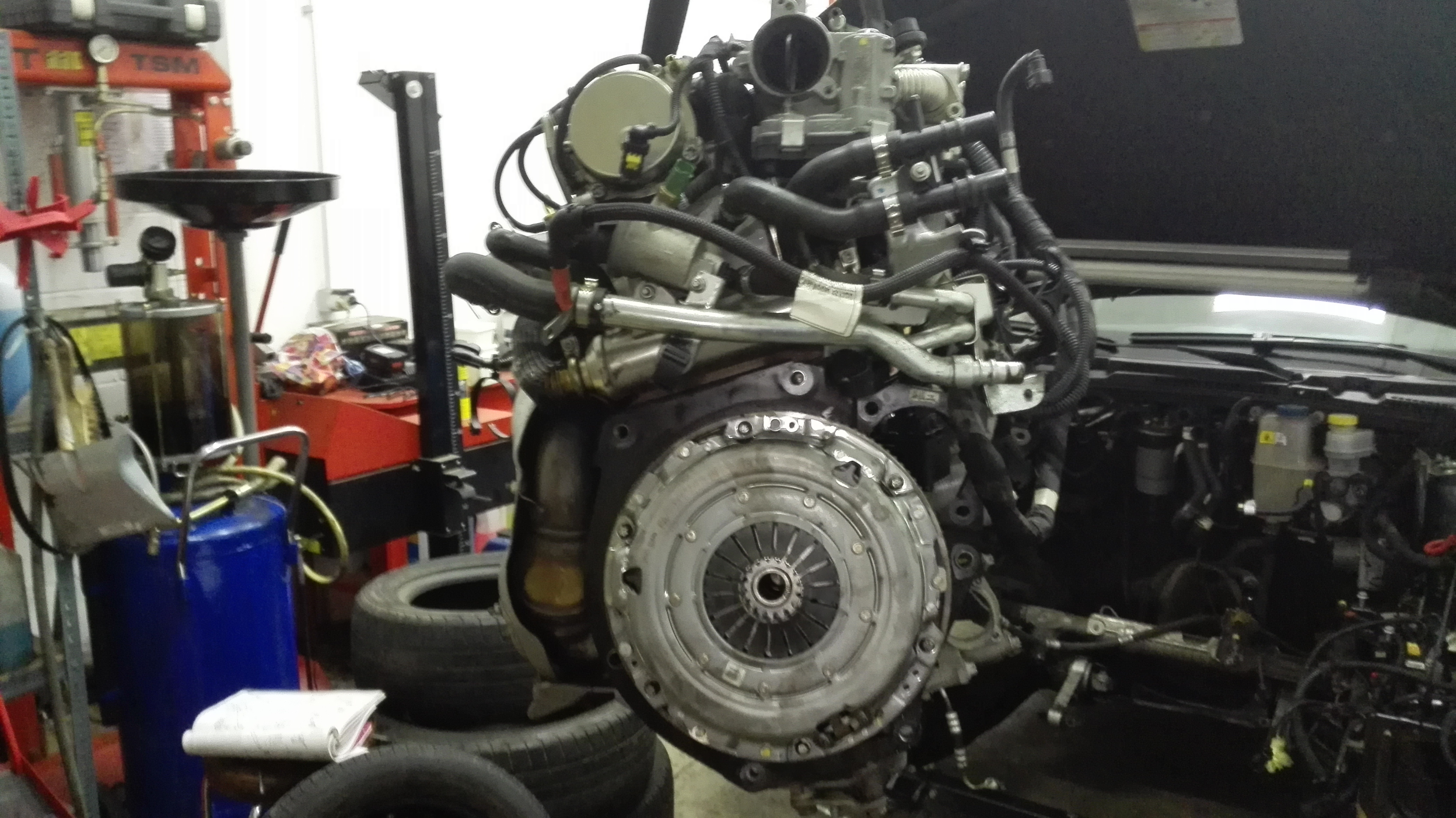

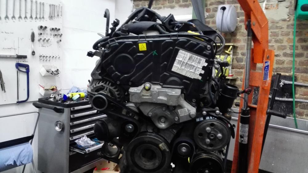

clem1988 Posté(e) le 13 Décembre 2015 Auteur Signaler Posté(e) le 13 Décembre 2015 Salut à tous, Alors voilà, je suis du genre à réagir assez vite, donc hier j'ai rendu le moteur incompatible où je l'avais acheté, n'ayant pas de moteur qui convenait, ils m'ont remboursé tout. Le temps de filer encaisser le chèque (un samedi matin c'est pas facile de trouver une agence) et j'étais parti avec ma vaillante Marea à la recherche d'un autre. Ayant entendu parler d'un spécialiste Fiat Alfa Lancia en pièce détachées d'occasion du côté de Genk (Région flamande), j'ai foncé jusque là afin d'être là avant midi, heure de fermeture le samedi. Je suis arrivé à 11h30. Il avait deux moteurs compatible: 1 de 100 000 km et l'autre de 130 000 km, les deux en très bon état et impeccablement démontés (c'est rare, je vous assure, d'habitude ils arrachent tout). J'ai donc pris celui ayant le moins de km que j'ai eu au même prix que le premier acheté. De retour dans mes contrées, je me suis empressé de remonter le tout. Donc il fallait vérifier le faisceau pour voir si il était identique (coup de chance pour une fois, c'était le cas), une différence au niveau de la pompe de direction qui n'était pas pareille. J'ai récupéré mon support ainsi que ma pompe, remontée sur le nouveau bloc. Ensuite, nouvelle distribution, pompe à eau, tous les tendeurs et enrouleurs, courroie accessoires. J'ai laché l'huile moteur et j'ai même vidé 2 ou 3 litres d'huile neuve bouchon ouvert, afin de vraiment renettoyer le bloc. Nouveau filtre, nouvelle huile, nouveau filtre à gasoil, liquide de refroidissement, nouveau kit d'embrayage et butée (à conseiller, il faut le prendre en Valeo pour avoir de la qualité origine) Ensuite remontage de la boite, du démarreur, alternateur etc... Le bloc étant prêt, je l'ai replacé dans la voiture sans grandes difficultés. S'en est suivi le remontage de tout le reste. Et voilà un coup de démarreur et c'était parti, je n'ai même pas du recoder les injecteurs, étonnant ! Aucun code défaut, ça ronronne et la boite refaite à neuf... Quel plaisir ! C'est des roulements renforcés et on sent tout de suite, la consistance est bien là, le guidage aussi, bref plaisir ! Voici pour le résumé du chapitre " j'ai cassé mon moteur et une semaine après c'est de l'histoire ancienne" A bientôt, pour de plus belles aventures ou du moins, moins coûteuses Je vous mets une petite compilation de photos prises au remontage. Pour Sam, non difficile et énormément de boulot en plus, sans compter le prix des pièces neuves ! A l'allure à laquelle le coussinet a rendu l'âme, il y a de fortes chances que le vilebrequin se soit voilé et là on part dans un chantier de fou !
titi17 Posté(e) le 13 Décembre 2015 Signaler Posté(e) le 13 Décembre 2015 Bravo a toi pour ce boulot gigantesque heureusement que tes bien équipé ça aide,mais sinon jolie photo. CA ta prix combien de temps pour tout remonter s'en indiscrétion parce que là franchement chapeau l'ami.

clem1988 Posté(e) le 13 Décembre 2015 Auteur Signaler Posté(e) le 13 Décembre 2015 Salut à tous, Merci pour les compliments ! Alors au niveau du temps si je n'inclus pas les déboires que j'ai eu avec le mauvais moteur. Je dirais qu'il faut compter une dizaine d'heures pour avoir le bloc dehors proprement. Il faut compter 5h pour préparer le moteur (distri, embrayage,bougies, contrôler tout et filtres, volant bi masse etc... Et environ une dizaine d'heures pour le replacer et remonter le tout. Je précise qu'il faut être très propre dans ce que l'on fait, bien tout classer dans des boites bien annotées et alors ça se passe sans problème. La reprogrammation est toujours bien d'actualité puisque la gestion se fait dans le calculateur du véhicule et ce boitier est resté dessus.
