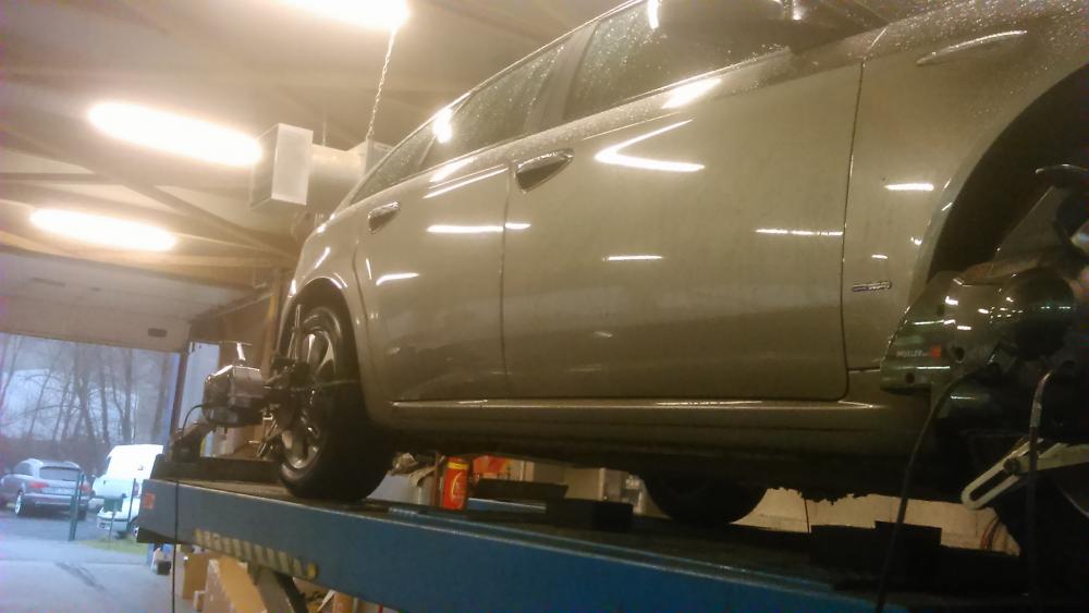

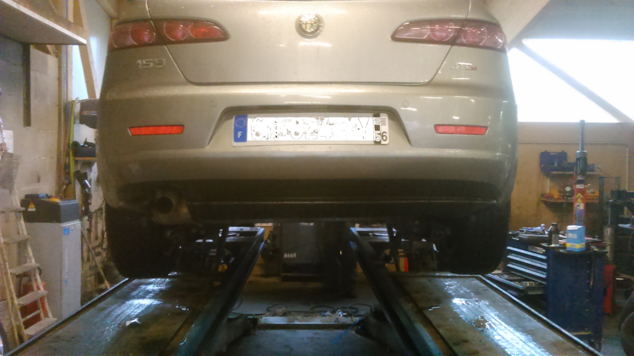

korrigand Posté(e) le 20 Mars 2015 Auteur Signaler Posté(e) le 20 Mars 2015 (modifié) ce matin ma 159 a vue le mécano pour lui changer ces rotule de direction puis faire un parallélisme puis il mon transformer ma 159 en ROBOCOP SW résultat de ce parallélisme pas bon logique mais après quelque coup de clés c'est beaucoup mieux et maintenant ce le jour et la nuit elle tiens bien la route et encore plus agréable pour rouler bon faut que je change mes colonnette d’étrier de freins qui ont du jeu et ensuite ont passe a autre chose a pour les disque arrière le mécano ma dit que le proprio a du la laissée un bon moment sans rouler a l’extérieure d'ou la corrosion des disques voila bonne journée Modifié le 6 Décembre 2015 par korrigand
