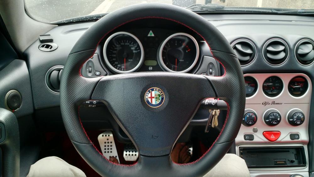

Cette aprém , j'ai chouchouté mon cuir.
Gros nettoyage du cuir et j'ai recoloré la partie "classique" qui est toujours usée..
Après le séchage de la teinte, j'ai nourrit tout le cuir..
( on voit bien la partie "usée" qui est bien plus propre..;) )
Ils sont nikel..
J'en profite pour vous montrez mes nouveautés.
Nouveau pommeau et nouveaux tapis personnalisés.
Ce pommeau est superbe...( alfisti ) et avec mon intérieur, il s'accorde super bien je trouve..
