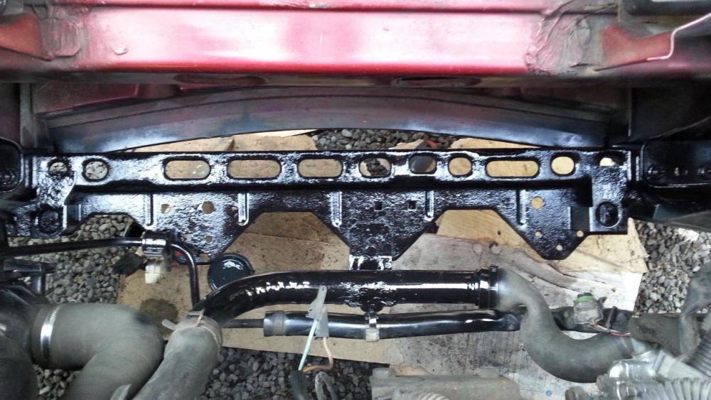

dirty Posté(e) le 20 Juillet 2016 Auteur Signaler Posté(e) le 20 Juillet 2016 (modifié) Je viens de changer mon radiateur sur la 155 qui était d'origine et dans un piteux état.Ma recherche pour en trouver un c'est tres vite compliqué.Finalement en belgique un petit garage alfa du nom de SOCARO (pour ceux qui voudraient des pièces )a racheté un stock de piéces . Dans ce lot un seul radiateur pour 2l5 td,à croire qu'il m'attendait celui la. Je vous mets quelques photos. Le vieux radiateur. le neuf,de 1999,identique a l'origine. L'ensemble radiateur ventilo que j'ai reconditionné,il y avait pas mal de rouille sur la bas . La traverse dérouillée et repeinte avec de l'antirouille noir. Et voila. Modifié le 20 Juillet 2016 par dirty

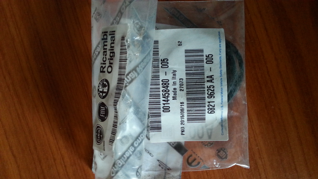

vdue Posté(e) le 3 Septembre 2016 Signaler Posté(e) le 3 Septembre 2016 Le 14/05/2016 à 16:49, dirty a dit : Le 14/05/2016 à 16:49, dirty a dit : Je poursuis avec le changement du recepteur d'embrayage ainsi que des joints toriques du distributeurs d'eau,ils étaient HS. apres démontage,biensûr tout a été nettoyé. le distributeur. Ces toriques sont des ref standard ou bien de l'origine Alfa?Merci
dirty Posté(e) le 3 Septembre 2016 Auteur Signaler Posté(e) le 3 Septembre 2016 (modifié) Le temps que je retrouve les ref's,oui je les ai directement pris chez ALFA vdue.Il y a deux types de joints.Ils t'en faut huit de ce coté. Modifié le 3 Septembre 2016 par dirty
vdue Posté(e) le 5 Septembre 2016 Signaler Posté(e) le 5 Septembre 2016 Ok, merci pour l'info. Mais seulement 6 devraient suffire non?
dirty Posté(e) le 5 Septembre 2016 Auteur Signaler Posté(e) le 5 Septembre 2016 (modifié) Non je croyais aussi,mais tu as sur la culasse avant un manchon ,une petite rallonge si tu préfaire avec deux autres joints.Tu vois sur la photos un décalage car je l'ai retiré. J'ai retrouvé la photos Modifié le 5 Septembre 2016 par dirty
vdue Posté(e) le 5 Septembre 2016 Signaler Posté(e) le 5 Septembre 2016 Ah oui, bon à savoir, merci. Bizarre ce montage.
dirty Posté(e) le 5 Septembre 2016 Auteur Signaler Posté(e) le 5 Septembre 2016 Normal,les culasses sont légèrement décalés.
