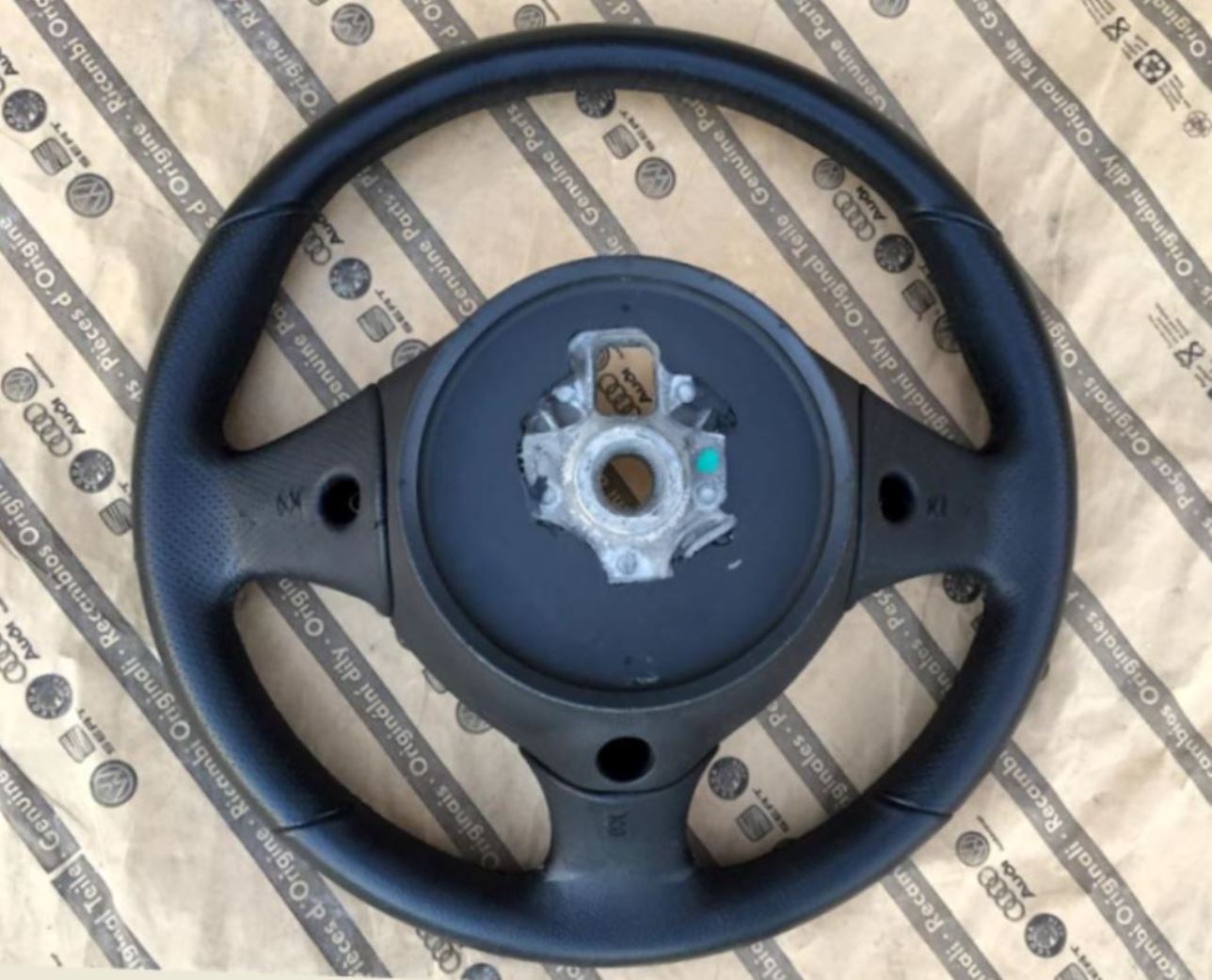

Le seul volant de 156 phase II et III gainé de cuir est celui de la TI
Le volant en question est en plastique. Les coutures sont vraies mais le reste est moulé
http://imagizer.imageshack.us/v2/1024x768q90/907/RAmMSN.JPG
5650ddd52271a_Imagetemp451.thumb.jpg.62b
5650de0b4a45d_Imagetemp452.thumb.jpg.931
Modifié par ALAIN147
Peux-tu nous expliquer comment un plastique peut montrer un aspect de cuir usé comme les premières photos en page 1 s'il te plaît ?
Pour moi c'est une base moussée gainée par une fine peau de cuir collée dessus.
Le cuir est tellement fin qu' on ne le voit pas.  ;-)
Le moulage est bien fait et il est très facile de se faire avoir. Il suffit de regarder le dos du volant .
Le dos du volant (moyeu) est évidemment en plastique, mais le cerceau est bien recouvert de peau. Aucun plastique ne peut avoir la texture d'un cuir, même fin. Après je veux bien que l'on me prouve le contraire, hein.
Ben écoute, tu me diras si tes yeux ont des super pouvoirs. Moi je vois justement une peau collée sur l'envers du volant. Ne me dis pas que pour toi le rebord collé et le moyeu plastique ont la même surface ?
Sauf à avoir une preuve indéniable de sa fabrication, la seule observation à l’œil ne permet pas de conclure assurément, me semble-t-il.
De plus, pour l'avoir eu entre les mains pendant quelques années, et l'avoir vu vieillir, je n'ai jamais eu l'impression qu'il soit en plastique.
Maintenant ça ne prouve rien et pour amener de l'eau au moulin d'Alain, la brochure fait état d'un volant spécifique en cuir sur la Ti, et pas sur les autres.
Ça n'est pas non plus une preuve concluante mais on peut imaginer que si les autres volants avaient été en cuir, la brochure en aurait fait état.

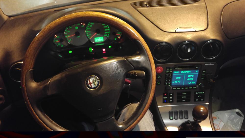

Super tuto en tous cas, le miens est vraiment... Dèg. Malgré le cerceau bois et le peut de cuirs qu'il y a dessus.
J'ai aussi quelques éclats sur le bois, vernis je présume.
20151117_180609.thumb.jpg.d53257922d2727
MDR
Le volant en bois n'est pas en bois, mais en résine! Mieux réussi que le pommeau, mais en résine quand même.

Si c'est de la résine il est plutôt bien réussi. Mais j'ai quand même des éclats que j'aimerais effacée.
Salut,
Une méthode utilisée sur des guitares pour réparer un éclat de verni (testé et approuvé mais il ne faut pas avoir peur) : une bonne goute de cyanolite, qui déborde un peu.
Ensuite, une fois la colle sèche, papier à poncer très fin, et polish. Réparation invisible pour ma part.
Yesss. On utilise beaucoup cette colle en modélisme pour effacer certaine jointure... Mais comme tu dis faut pas avoir peur
Sinon tu peux peut-être tenter le revernissage par un carrossier. Le masquage sera ardu mais ça se tente... J'ai vu des kits retouche avec du vernis liquide. On peut imaginer combler l'éclat, poncer et polir ensuite (idem cyanolite, en fait).
J'avais pensé le fair a l'aérograph et juste revenir les parties impactés puis ponçage et polish.
Mais j'ai toujours une appréhension sur le résultat final
Ca se tente, tu as l'air de maîtriser le sujet du modélisme. Donc, la méticulosité ne doit pas t'être inconnue. Au pire, tu sais que tu pourras retrouver un volant (en passant, quelle console cette 166 !)
Oui, je vois de quoi tu veux parler, a voir se quu est réalisable.
Pour le volant, j'en est 3... Dont 1 équipé de commande pour radio... Mais j'aime bien mon volant bois, avec le cuir noir, sa fais salon roulant 😊
Oui, il est très beau ce volant.
Et effectivement, l'impression d'avoir du vrai bois est impressionnante.
Tes éclats sur le vernis sont importants? Ne peuvent ils pas être corrigés au polish ou Dremel avec une fraise en feutrine?
