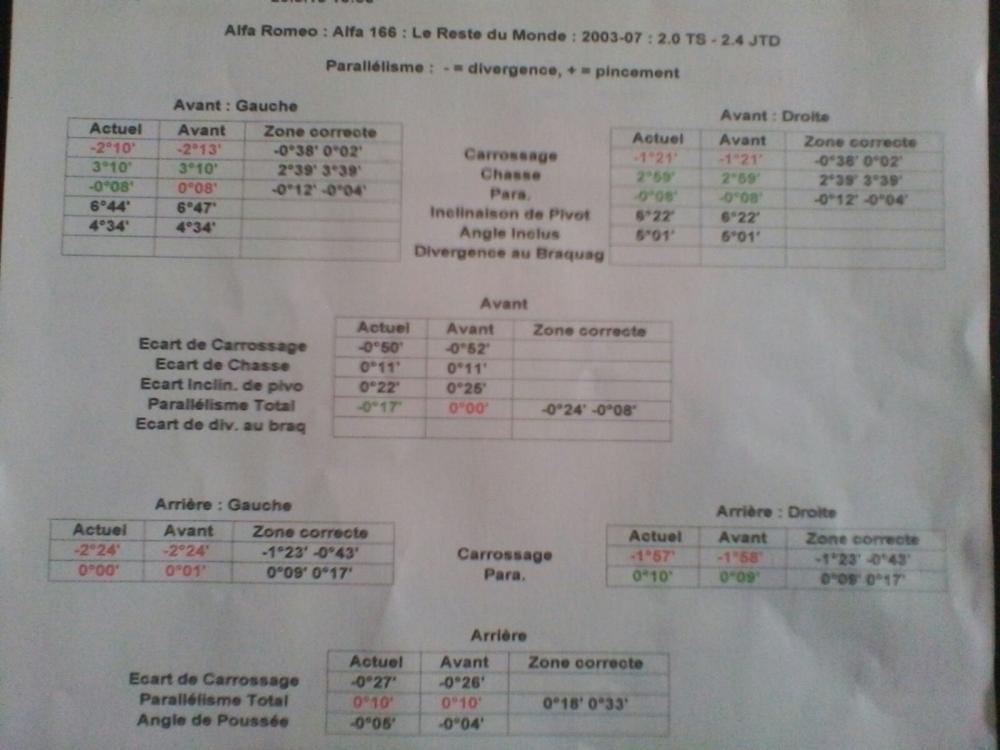

alex24jtd Posté(e) le 27 Mai 2016 Signaler Posté(e) le 27 Mai 2016 bon, ben après discussion avec un pro (puriste de la géométrie ?), ma voiture ne roule pas droit !!! rien de dramatique, mais l'écart de carrossage a l'avant est trop important, il faut que je déplace le berceau pour rééquilibrer le carrossage entre les 2 cotés. encore un coup de ce satané garage qui m'a refait la boite : ils ont mal remonte le berceau! du coup, il m'a explique que c'est l'écart de carrossage qui est important. MTO, du coup je vois sur ton relevé que tu as le même soucis mais a l'arrière.. il faudrait que tu desserre les fixations du berceau pour le décaler vers la gauche afin de rééquilibrer le carrossage.... ah, c'est de la mécanique fine tout ca !!! clé de 19 et pied de biche me voila !!!
alex24jtd Posté(e) le 8 Juin 2016 Signaler Posté(e) le 8 Juin 2016 3e plein et je confirme la conso a 6,8l/100 trop cool le nouveau débitmètre... il va etre amortit en 5000 km par les gains de gazoil... sans compter l'agrément de l'autonomie rallongée de 100 km (850 km avant réserve) du coup j'ai déplacé le berceau pour rééquilibrer le carrossage, et la voiture repart au para demain pour demander plus de pincement a l'arrière et un réglage de l'ouverture au minimum a l'avant (il faudrait même du pincement pour compenser le carrossage) mais bon, déjà avec une ouverture au minimum de la preco, ca limitera l'usure a l'intérieur du pneu. dans ton cas MTO, tu va bouffer du pneu par l'intérieur a l'avant...

alex24jtd Posté(e) le 19 Juin 2016 Signaler Posté(e) le 19 Juin 2016 Non, le catalyseur ne se change pas, par contre il peut stocker un peu de suies qui feront une belle fumee a la prochainne acceleration un peu forte, mais apres, ca ne doit plus fumer. Pour le carrossage, c'est pas dramatique non plus, les voitures peuvent rouler avec sans etre dangereuses, mais ca use les pneus anormalement. Dans ton cas c'est l'arriere qui as un soucis, certainement de silent block sur les bras de carrossage superieurs puisque tu avais change les autres silent blocks je crois. Tes 5l2 sont reels ou a l'ordinateur? Moi c'est moins de 6,8l reels, l'ordi n'est pas fiable du tout pour la conso...

alex24jtd Posté(e) le 20 Juin 2016 Signaler Posté(e) le 20 Juin 2016 Ah oui a l'ordi... moi aussi j'ai ca... mais la pompe de chez total me dit que ca fait 6,7l reels... soit 850 km avant le temoin de reserve. Ce soir j'ai controle mon carrossage avec un outil fait maison (niveau + pied a coulisse), et c'est pas si terrible que ca les roues bien au sol.... je me demande comment ils ont fait leur mesures au garage car je trouve 7mm d'ecart a l'avant et 6mm a l'arriere, ce qui reste acceptable sur une caisse avec de gros silent blocks partout.

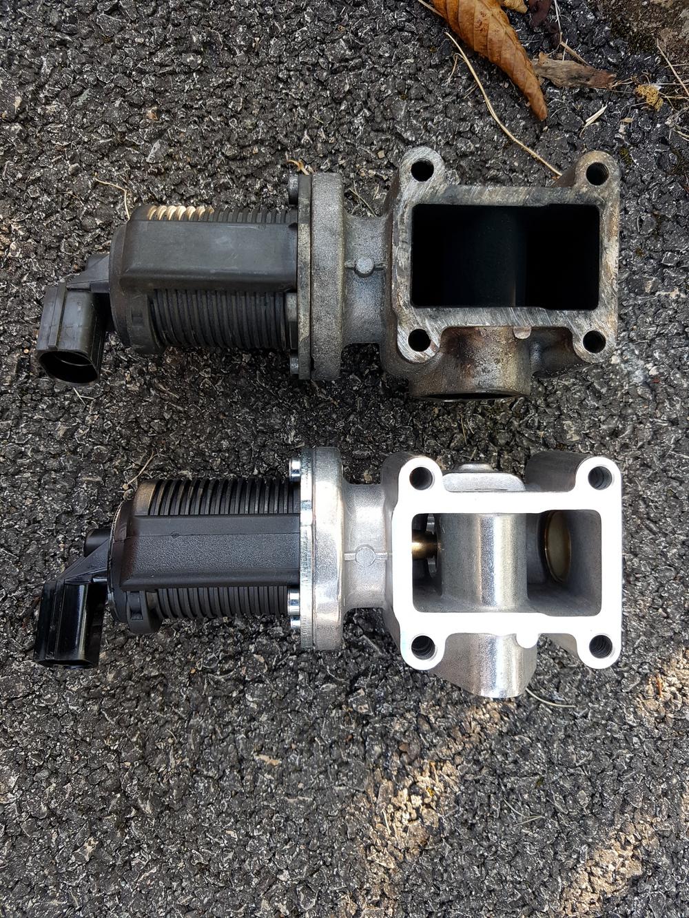

MTO Posté(e) le 28 Septembre 2016 Auteur Signaler Posté(e) le 28 Septembre 2016 (modifié) Salut, alors j'ai changé la vanne EGR, mais en fait elle n'était pas encrassée, mais bon j'ai posé tout de meme la nouvelle achetée moins de 70 euros sur ebay. Ca fonctionne très bien,cependant je ne sens pas de changement à la conduite, preuve que celle d'origine et ses 256000 kms était encore ok, mais surtout j'ai vu que çà fumait encore, spécialement climatisation en marche. Donc le bilan : EGR NEUVE Nettoyage injecteur FAIT Débitmètre NEUF Nettoyage à l'hydrogène FAIT (et pas trop de changement, enfin meme rien, peut etre que çà à jouer sur la propreté de ma vanne, mais la fumée etait la meme) Pour le fait de vider le cata,euh là çà doit fumer sec . Je me demande si le catalyseur ne serait pas à bout de souffle. EDIT : j'ai trouvé un cata neuf sur la bay pour 207 euros. Mais une fois la voiture sur un pont, est il facile d'accès ? http://www.ebay.fr/itm/CATALYSEUR-FAP-LANCIA-THESIS-2-4-JTD-05-2003-07-2009-/122146391251?hash=item1c707e04d3:g:ADsAAOSw4shX42O8 Modifié le 28 Septembre 2016 par MTO

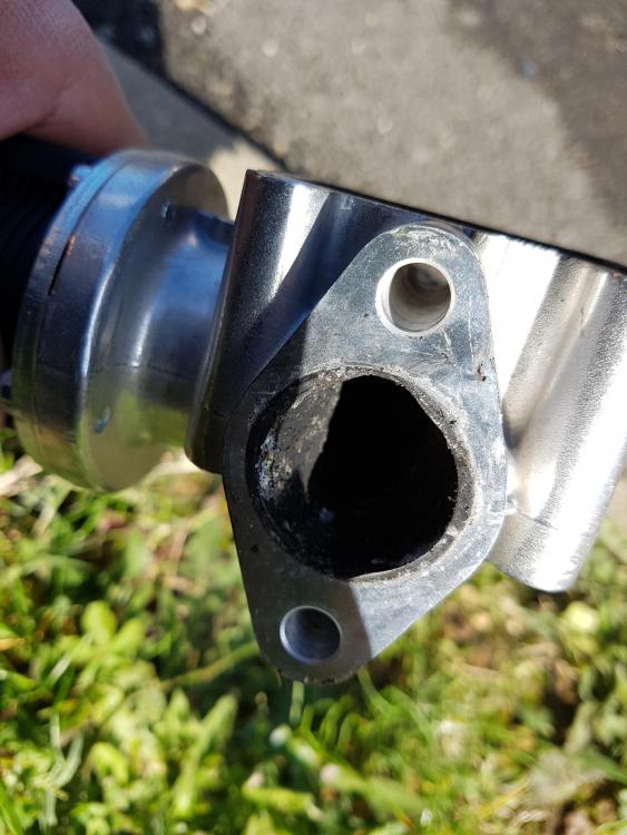

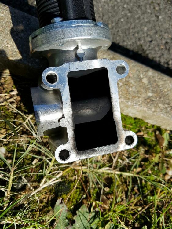

MTO Posté(e) le 9 Octobre 2016 Auteur Signaler Posté(e) le 9 Octobre 2016 Salut, bon, les vannes EGR à 70 balles, je ne vous conseille pas, j'ai eu un message d'erreur concernant la partie électrique de la vanne. Donc ne faites pas comme moi, ne cédez pas aux sirènes des copies qui viennent de je ne c'est où et achetez de la marque sur Oscaro ou ailleurs, mais de la marque. J'ai éffacé le message d'erreur et mis mon boitier de puissance. A priori, plus de message, mais je n'ai roulé que 15 kms, à voir donc. Par contre, depuis que j'ai mis un collier neuf sur la durite de turbo et que cette dernière est étanche, j'avais retrouvé une patate très très sensible. Avec le boitier sur position 5 sur 10, là c'est une vraie bombe. Contrairement à avant mes modifs de dépollution (new débitmètre, filtre à air, EGR et nettoyage injecteurs), elle ne fume plus avec le boitier. Cependant, je dois tester dès demain sur 660 kms d'autoroute. Je ne sais pas si mon boitier donne ou non un ordre à la vanne EGR (fermeture), mais si plus de message çà serait tout bon, sinon je commanderais une vraie EGR.
