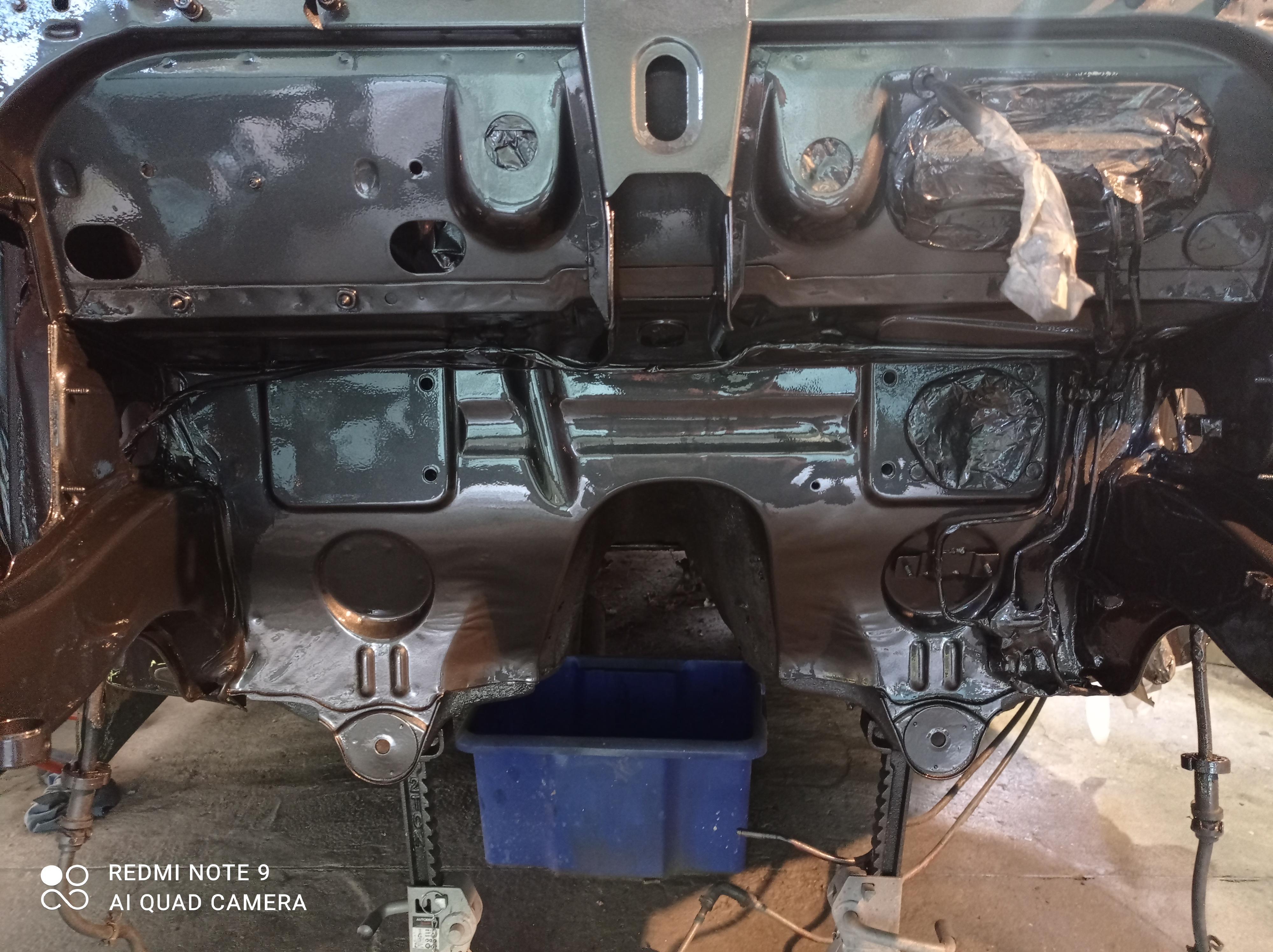

Et hop, 3 couches de vernis.....
IMG_20220415_184644.thumb.jpg.2bbe2579348407c98fcbc78c8dbd8d35.jpgIMG_20220415_194723.thumb.jpg.b3319082b7011d8221123bad4eb09bce.jpg

Tu as utilisé quel fil pour les soudures ? 0,8, 0,6 mm ?
Après avoir protégé tes soudures, je te conseil vivement de mettre du mastic à appliquer au pinceau sur la soudure.
Mastic d'étanchéité carrosserie.
Il subsiste des micros porosités, surtout au fil fourré, donc même l'anti-rouille ne pénétrera pas partout. Et pas du tout si il reste du laitier.
Vu l'expérience que tu as, tu es sûrement déjà au courant.
Mais on sait jamais, si c'est pour recommencer le travail dans 1, 2 ou 3 ans à cause de l'humidité infiltrée dans la soudure ...

Merci pour tes conseils et commentaires, le fil c'est du 0.8mm de mémoire.
Et toutes les soudures ont été arrosées au galva, puis antirouille Rustol CIP , et apprêt époxy ensuite.

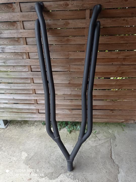

Ca se remonte gentiment, hier c'était atelier peinture
train avant,  support arrière de boite,  berceau , barre de renfort , réservoir, alternateur, corps d'injection.......et la barre anti couple, en rouge, et la béquille de capot en gris

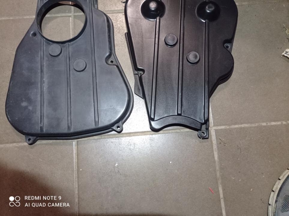

La boîte est fin prête à retrouver le moteur sous le capot,
Un coup de Polytrol sur carters de distribution, avant / après c'est magique ce produit

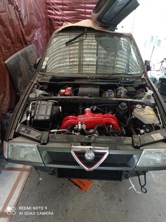

Ça y est.......il est dedans......
1 er tour de clé semaine prochaine
Vite vite vite la pendule, tourne......

Faisceau électrique remonté,
Quelques vérifications encore à faire, il doit y avoir des erreurs de branchement...j'ai 2 voyants allumés en permanence même sans le.contact.
On continuera demain soir

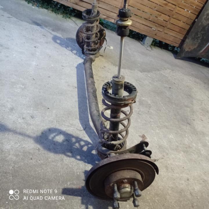

Ça continue, les 5 jantes sont sablées,
Le train arrière déposé, bientôt sablé.
Je vais pouvoir démonter l'attelage, poser mon réservoir, et mettre en route la mécanique semaine prochaine, enfin si j'ai reçu la tête d'allumeur et le faisceau.
