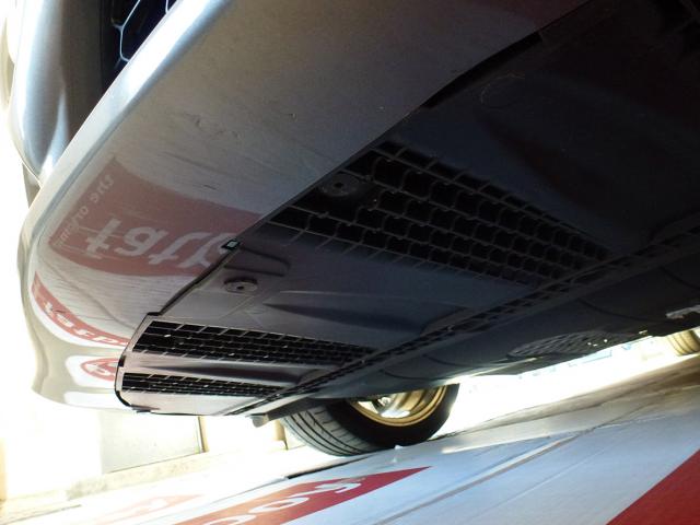

1./ Démontage du CARTER PLASTIQUE PROTECTION sous le bloc
1ère étape, il nous faut démonter le carter de protection sous la caisse...
Pas besoin de surélever l'auto, la Giulietta n'est pas aussi basse qu'une MiTo par ex...
Donc pas de soucis à ce niveau-là, il faut juste s'armer de patience pour dévisser les quelques milliards :quoi: de vis à empreinte étoilée qui fixent la carter à la fois au berceau + à la protection palstique suivante qui protège les sorties d'échappement !
post-6493-0-30784400-1394225638_thumb.jp
post-6493-0-52339000-1394225745_thumb.jp
post-6493-0-62087200-1394225783_thumb.jp
Et encore des vis....
post-6493-0-89610000-1394226112_thumb.jp
Et encore....
post-6493-0-58353400-1394226154_thumb.jp
Et encore.... :( ...
post-6493-0-50297900-1394226216_thumb.jp
Au bout de 18 vis plus tard ... :quoi: ...
post-6493-0-17401500-1394227220_thumb.jp
Gaffe quand même, y'en a 2x qui ont un épaulement plus petit, mais c'est surtout qu'elles ont une tige filetée plus courte ! -_- ...
Ce sont celles qui vont au fond, vers les passages de roue!
Et ca y est, enfin, après un quart d'heure de moulinette, le carter se "mouvoit" !
post-6493-0-10702600-1394227606_thumb.jp
Alléluia ! le v'la par terre !

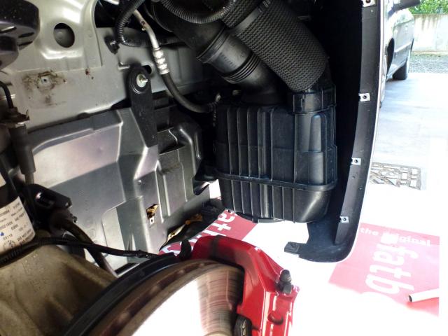

Mais malheureusement revenons côté droit, la boîte à air bloque encore l'accès aux rivets qui mainteinnent le pare-choc serré à l'aile ! :unsure:
post-6493-0-67583000-1394230101_thumb.jp
Et allez..... Encore une m... de plus à démonter... :lee: ...
Bon... donc on y a droit...

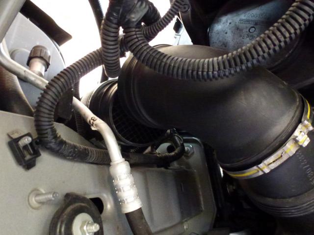

Donc, pour démonter la boîte, y ajute à retier le MANCHON d'entrée d'air...
Un coup de clé plate de 10 pour retirer l'écrou 6-pans qui fixe le manchon dans le compartiment moteur....
post-6493-0-01677100-1394231874_thumb.jp
Et un p'tit coup de tournevis plat pour décliper le manchon de la boîte.
post-6493-0-54733300-1394231954_thumb.jp
Puis toujours à l'aide de notre tournevis plat préféré, faire sauter le colier de serrage du tube d'admission d'air...
post-6493-0-80255000-1394232650_thumb.jp
post-6493-0-48929200-1394232942_thumb.jp
Et dévisser la seule vis de maintien de la boîte à air (complète) depuis le passage de roue...
A l'aide d'une clé de 10 plate là-aussi...
Elle est tout au fond, au fond... mais la clé passe et le bras aussi !...
Mais désolé, pas de photo, j'ai oublié :(

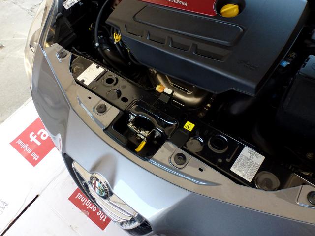

3./ DEMONTAGE DU PARE-CHOC AVANT !

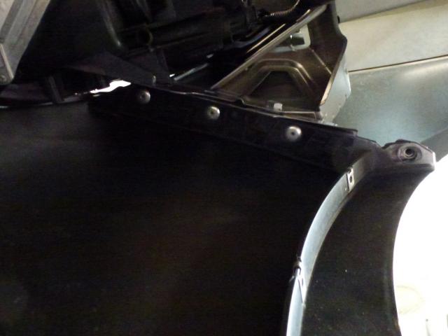

Afin d'accéder aux fameux rivets qui maintiennent le pare-choc, il fallait donc retire la BOITE a AIR...
Car ceux-ci sont à l'intérieur du pare-choc, accessible depuis le passage de roue...
post-6493-0-72595900-1394267245_thumb.jp
post-6493-0-37703000-1394267275_thumb.jp
Et on les dégomme à la perceuse !
(avec une meche de 10 ça a pas trop mal été ...)
Il y en a 3 par côté !
Attention, pour le remontage, prévoir des rivets de 5mm au moins (et 16 de long par ex, ça suffit largeosse...)
post-6493-0-08215500-1394267608_thumb.jp

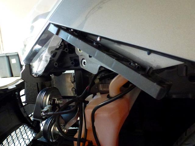

Puis on commence par dégraffer le côté gauche du pare-choc en le déclipant de l'aile...
post-6493-0-19130100-1394274370_thumb.jp
post-6493-0-23435100-1394274419_thumb.jp
Idem à droite...
post-6493-0-67144800-1394274508_thumb.jp
Avant de tirer sur le pare-choc comme un fils de ...., on prend bien soin de décosser le faisceau élec des anti-brouillard...
Y'a qu'un seule cosse, fastoche... à gauche....
post-6493-0-33912700-1394275023_thumb.jp
post-6493-0-63170400-1394275063_thumb.jp
et....
... Alleluia !
post-6493-0-97701100-1394275234_thumb.jp

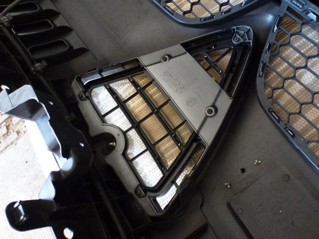

4./ REMPLACEMENT DE LA CALANDRE !
Commençons par retourner le pare-choc.
post-6493-0-65847400-1394285236_thumb.jp
On a donc bien 5 têtes de vis + 1 écrou de 8 derrière le logo qui fixe la calandre au pare-choc...
post-6493-0-82439100-1394285447_thumb.jp
post-6493-0-76114500-1394285700_thumb.jp
La voilà cette P...... de calandre !!! :clapclap:
post-6493-0-24467200-1394285845_thumb.jp
Cassée nette ! :(
