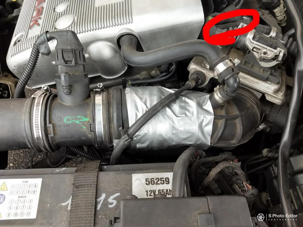

donguigui Posté(e) le 10 Août 2018 Auteur Signaler Posté(e) le 10 Août 2018 Quelques news. Après 6000 km depuis la vidange, la conso d'huile est revenue a son niveau habituel de presque 1L pour 2000km. Et découverte d'une durite de reniflard ( celle qui part de l'arrière du cache culbuteurs pour aller je sais pas trop où en fait, peut être au débitmètre.... ), Car j'ai découvert qu'il y a deux reniflards..... Énorme bruit d'aspiration mais qui ne s'entend que capot ouvert. Direction Alfa, et la surprise... Pour une durite de me..de de 10 cm de long et 1.5 de diamètre, ils me demandent la modique somme de...... Roulement de tambour..... 60 euros!!!!!!! Bref, on va faire autrement mdr. Et j'ai également la durite d'admission d'air juste avant le papillon, celle avec l'accordéon, qui est coupée a plusieurs endroits.... Trouvée sur eBay pour 30 euros. A part ça, 245000 km et toujours la pêche 😁😁

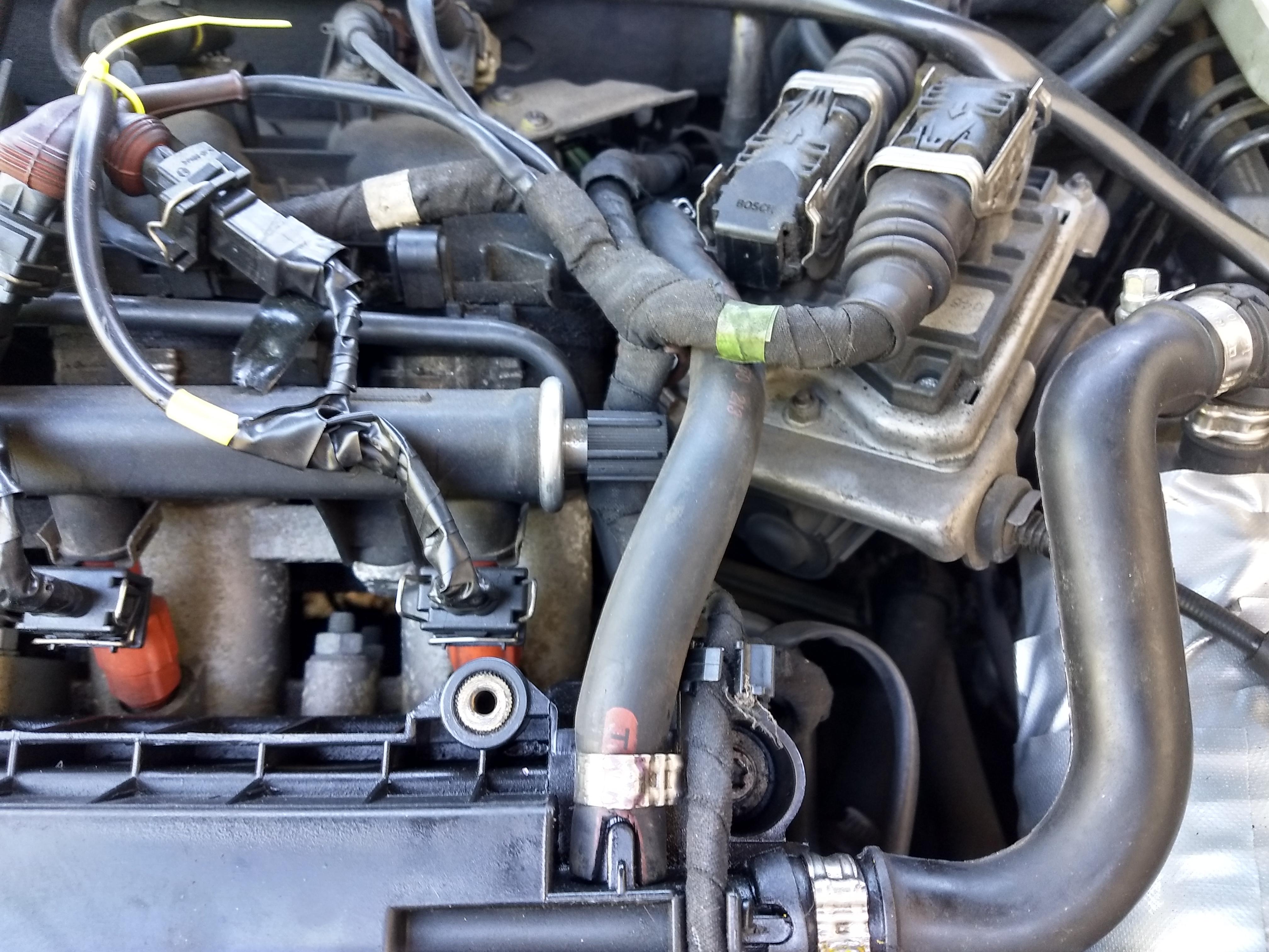

donguigui Posté(e) le 10 Août 2018 Auteur Signaler Posté(e) le 10 Août 2018 Petite réparation en attendant.
donguigui Posté(e) le 10 Août 2018 Auteur Signaler Posté(e) le 10 Août 2018 Et le petit bout de durite percé.....

donguigui Posté(e) le 11 Août 2018 Auteur Signaler Posté(e) le 11 Août 2018 Durite de reniflard changée, en mode système D. Impossible de trouver la pièce, alors j'ai fouillé dans le bazard du beau père, électricien de métier. J'ai trouvé du câble de cuivre épais et renforcé par une gaine qui ressemble comme deux gouttes d'eau a ma durite. J'ai vidé le cable de son précieux métal, découpé le tout a la bonne longueur, et voilà le résultat: plus de fuite. Et dans le même temps, j'ai vu que sur le reniflard qui est sur le côté du moteur, j'avais mal remis un collier, ce qui entraînait un léger suintement d'huile. On va voir si mon bricolage tiens, mais y a pas de raison. Par contre je trouve surprenant ce système avec deux reniflards.... Mais bon, je ne suis pas ingénieur 😁
