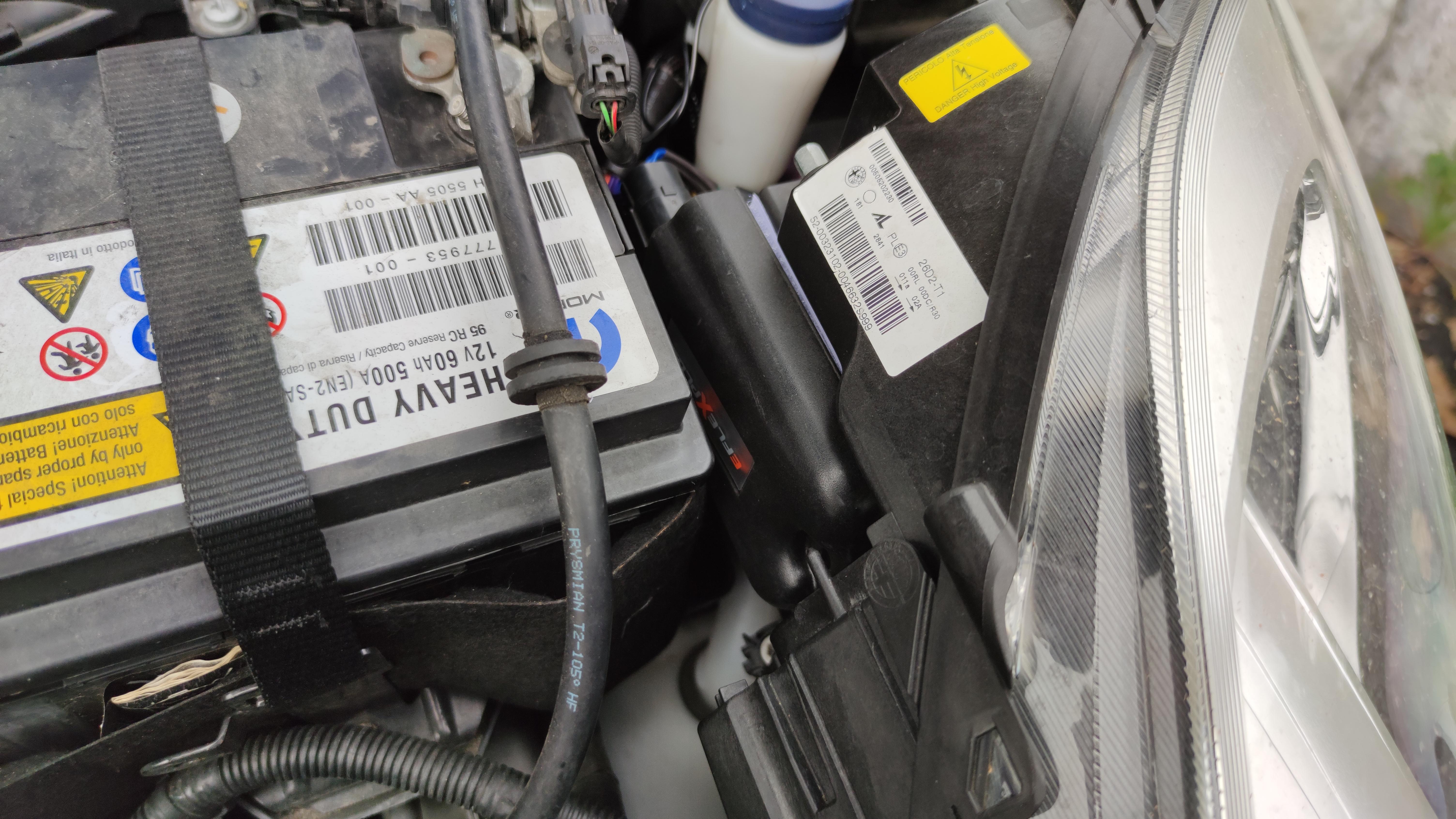

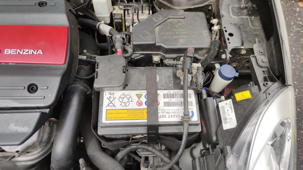

Donc, ce week end, la belle passe en mode flexfuel. Après étude des différentes solutions, je vais installer un boîtier Eflexfuel. Ces boîtiers étaient à la base montes sur les Ford en concession avant l'arrivée de leur gamme flexfuel. Et c'est exactement le même modèle que ceux homologués et montes par la société bioflex. Le boîtier est fabriqué par une boîte finlandaise, et est équipé d'un capteur d'éthanol à monter sur l'arrivée de carburant afin d'adapter en permanence la quantité à injecter de façon précise. Très bons retours, et un prix plutôt contenu, puisque je l'ai commandé pour 480€. Le montage va se faire dimanche si tout va bien, en même temps que je lui ferai sa vidange. Je vous ferai un petit compte rendu.
Et dans le même temps, la 207 de Mme se dirige vers une retraite anticipée, au profit d'une Dacia spring. Semaine prochaine, nous aurons la voiture en t'est pendant deux jours, afin de voir si ça le fait.

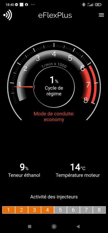

Boîtier monté hier. Rien de compliqué, si ce n'est les prises d'injecteurs pas super accessibles. Je pensais galérer à faire la dérivation de l'arrivée de carburant afin d'y caler le capteur éthanol, mais en fait ça m'a pris 10 minutes. L'appli Bluetooth pour suivre et régler le boîtier est top.
Screenshot_2022-03-11-18-40-40-870_com.steponetech.eflexapp.thumb.jpg.bf48a299ed94abd3311022a77b483d2d.jpg
Hier, avec ce qu'elle avait déjà dans le réservoir.

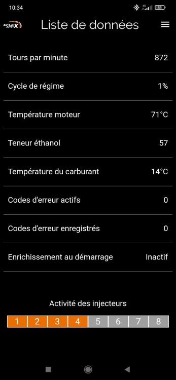

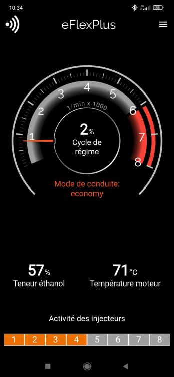

Et ce matin, j'ai complété au e85.
Screenshot_2022-03-12-10-34-11-691_com.steponetech.eflexapp.thumb.jpg.099fd688f255e8d2356b83a6aef05b6d.jpg
Screenshot_2022-03-12-10-34-20-601_com.steponetech.eflexapp.thumb.jpg.ca1d2491d241a597561f90e3ef1f561e.jpg
Screenshot_2022-03-12-10-34-31-317_com.steponetech.eflexapp.thumb.jpg.cc6e451af8ef2c24285d0e4412de5fb0.jpg
Je n'ai pas encore fait beaucoup de kilomètres, mais pour l'instant, pas de différence à la conduite. Il me reste à tdster les grosses accélérations en dynamique, voir si les injos tiennent le coup. Vu la teneur en éthanol, ça ne doit poser aucun soucis.

Integration du boîtier Eflexfuel.
