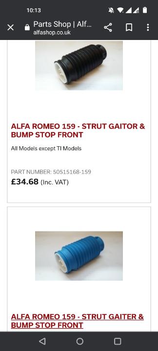

Cédric159 Posté(e) le 26 Août 2022 Signaler Posté(e) le 26 Août 2022 Finalement on a mi des TRW, Je suis content du rendu mais le gas a oublié les caches poussière. Le .... Il semblerait qu il y ai une référence TI et une normale. Mais je comprends pas la différence est ce que vous savez si c est important ou pas ? sur les photos on voit pas la différence. Si ce n est le prix délirant de la version TI.
Sergio24 Posté(e) le 26 Août 2022 Signaler Posté(e) le 26 Août 2022 je viens de finir le montage cette après midi . j'ai monté la réf TRW JGS 1034T livré sans soufflet ni butée caoutchouc. j'ai remis ceux d'origine , soufflet bleu.
Cédric159 Posté(e) le 26 Août 2022 Signaler Posté(e) le 26 Août 2022 Pour une fois que je fais faire c est la loose, faut que je repasse derrière. J ai mi la meme reference 1034T, je vais commander les soufflets et buté. D après le magasin c est les mêmes dimensions mais la qualité pour la version TI est meilleure. La garde au sol est vraiment limite pourtant j ai fait aucune modif.
Sergio24 Posté(e) le 27 Août 2022 Signaler Posté(e) le 27 Août 2022 récupère ceux d'origine si tu peux .
Cédric159 Posté(e) le 7 Octobre 2022 Signaler Posté(e) le 7 Octobre 2022 Alors après test, tous les soufflets sont les mêmes TI ou pas. Les sites qui présentent le contraire c est juste pour vendre plus chère. J ai monte des Monroe car ceux d origines étaient nases. La seul différence c est la couleur. Le plastique semble identique, dimensions ect... Chez Alfa 184 € bleu TI sur le net 25-40€ noir.
