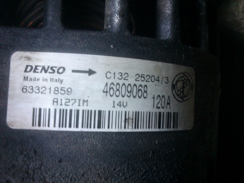

Papa_Marco Posté(e) le 19 Mai 2013 Auteur Signaler Posté(e) le 19 Mai 2013 J'ai regardé sur leboncoin et je me suis aligné. J'en ai vu moins cher que la mienne et la mienne n'est pas nikel, j'avais encore des frais à faire (rétro gauche et double de clefs). Le radar de recul que j'avais changé n'est pas peint, le par choc n'a pas été réparé à l'ARG, le par choc avant aussi. C'est de l'estétique donc je pensais le faire plus tard. Je confirme l'alternateur. En la démarrant pour la mettre au garage, voyant de batterie allumé + tension de "charge" absente. j'ai 11.7V moteur tournant. je démonte pour savoir exactement le model, et commande aussitôt 1 alternateur sauf si par miracle il est réparable mais j'en doute.
Julio 26TI Posté(e) le 19 Mai 2013 Signaler Posté(e) le 19 Mai 2013 Ah d accord je comprends , si il y a des frais a faire dessus effectivement , 5500 + les frais tu arrives peut etre a 6500-7000 de prix de revient en etant large...? Mais franchement oui , en etat "Propre" sans frais , moins de 7000euros ce serait vraiment tres bas comme prix pour moi.... Meme en sachant que le marché est dur en ce moment.....

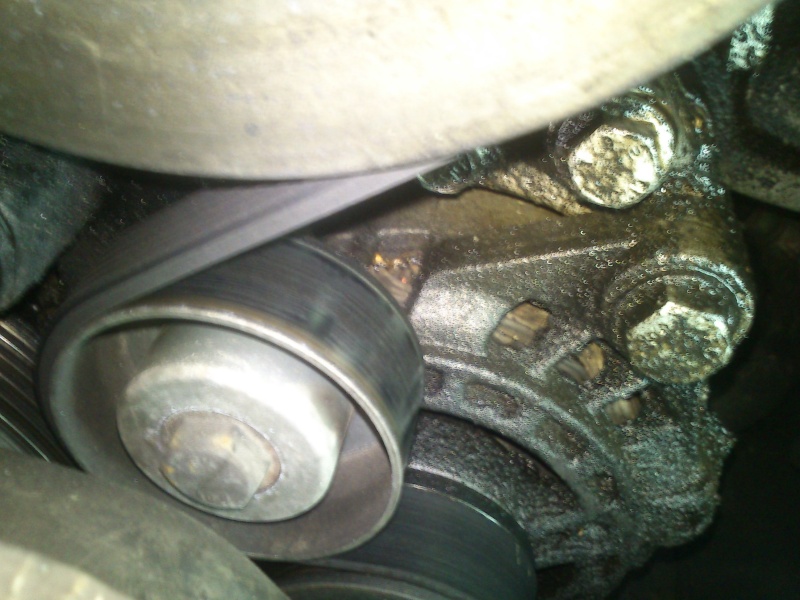

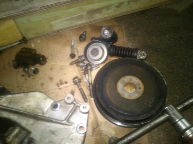

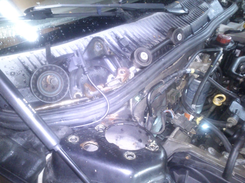

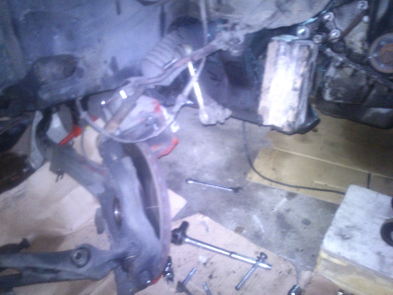

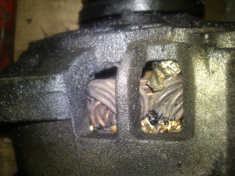

Papa_Marco Posté(e) le 19 Mai 2013 Auteur Signaler Posté(e) le 19 Mai 2013 (modifié) L'alternateur est tombé sans déposé le moteur mais alors c'est vicieux. Visiblement le bobinage à bruler. La rèf de la petite merde à sortir Pour sortir l'alternateur sans sortir le moteur: Déposez le cardan droit, la suspension droite, le support moteur droit, le tirant de couple, le support du pallier de cardan droit. Jouer de l'acensseur avec le moteur a l'aide d'1 cric. Une fois l'alternateur totalement désolidarisé, il faut le sortir. Vous aurez remarquer qu'il est monté au "chausse pied". Levez au max le moteur et le faire sortir par le passage du cardan (la ou il y a la cale en bois). Pour info, le galet pré-tendeur par excentrique Et le galet tendeur automatique L'alternateur et commandé, réception prévu vendredi ou samedi. Modifié le 19 Mai 2013 par Papa_Marco
