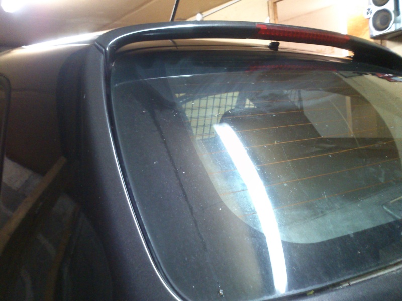

Papa_Marco Posté(e) le 18 Février 2013 Auteur Signaler Posté(e) le 18 Février 2013 (modifié) Alors Voici Et c'est vrai que ça change vraiment, je ne l'aurais pas cru. Et en + même pas galéré pour le faire. Donc 1 truc qui c'est bien passé. Il faut 1 début . Promis, dès que je peut je la lave. ah, et les xénon Osram sont en place. Sur les essai, j'ai le feu droit qui scintille légèrement les premières seconde. Je verrais avec le temps en espérant que ce n'était que les ampoule noname qui était commant dire ................. no-run Modifié le 18 Février 2013 par Papa_Marco
petitpuma Posté(e) le 18 Février 2013 Signaler Posté(e) le 18 Février 2013 Hehe la bavette sous le becquet, bien plus joli comme ça.
kbass Posté(e) le 18 Février 2013 Signaler Posté(e) le 18 Février 2013 Faudrait que je le fasse...faut que je retrouve le tuto de Puma (s'il en a fait un je sais plus)
petitpuma Posté(e) le 19 Février 2013 Signaler Posté(e) le 19 Février 2013 La bavette est fixée avec des clips en plasitique qui se dégriffent en tirant dessus ou en faisant un peu levier a la base des clips avec un outil genre petit tourne vis (gaffe a pas rayer le becquet). Pas besoin de s'embeter a demonter le becquet. Ma bavette était fixée comme ça. Papa toi aussi je suppose?
Papa_Marco Posté(e) le 19 Février 2013 Auteur Signaler Posté(e) le 19 Février 2013 (modifié) Oui, le miens était fixé comme ça mais obligé de démonter le becquet car les agraffes ne voulait pas sortir (2 sur le lot). Attention au fil du 3eme feux stop qui passe par la gauche. Modifié le 19 Février 2013 par Papa_Marco
