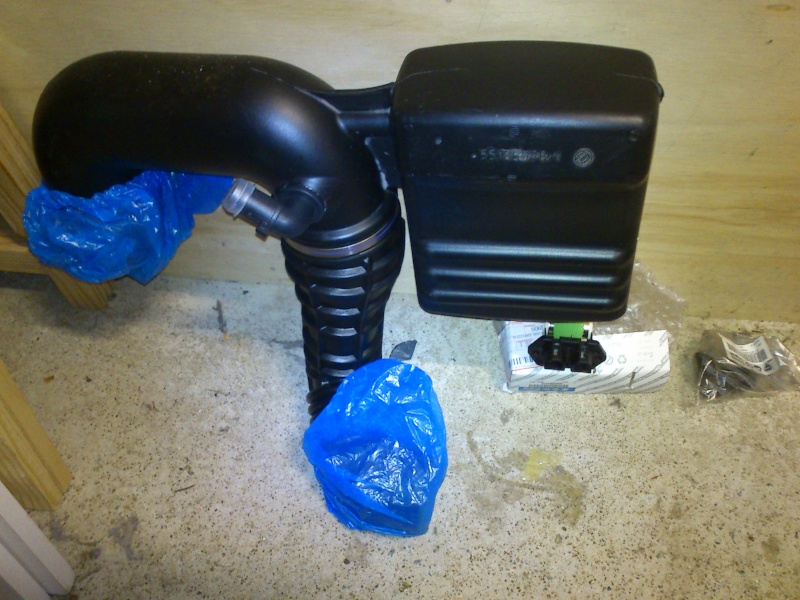

Papa_Marco Posté(e) le 3 Octobre 2012 Auteur Signaler Posté(e) le 3 Octobre 2012 Par contre, pourquoi détaillé quand on peut vendre + cher. Du coup, la durite supérieur sera neuve aussi.
Papa_Marco Posté(e) le 4 Octobre 2012 Auteur Signaler Posté(e) le 4 Octobre 2012 (modifié) C'est même très bon, enfin presque, le capteur gris plastique au millieu du par-choc c'est moyen. Mois qui croyait que ça allé être 1 plastique noir. C'est pas bien grave, au prochain passage à Nantes, je prendrais 1 Stylo retouche si ils ont car Alfa ne connait pas le NERO METALLICO, il ne connaisse que le gris lipari. Se soir, je vais pouvoir poussez 1 peu. Il me reste: -les tirant de porte gauche que j'ai déjà -peindre le capteur de recul -les 2 rétros -le goujon de roue -la fuite d'huile. - retendre ou changer la courroie ACC. J'ai une fuite d'huile coté distri vers l'arrière du moteur. Les arbres à came sont sec ainsi que la poulie vilbrequin, du coup je sèche, je vais devoir démonter pour savoir. Quelle merde pour retendre la courroie ACC la dessus. Et bien évidement , la seul clefs qu'ils me manque c'est celle qu'il me faut. Modifié le 4 Octobre 2012 par Papa_Marco
