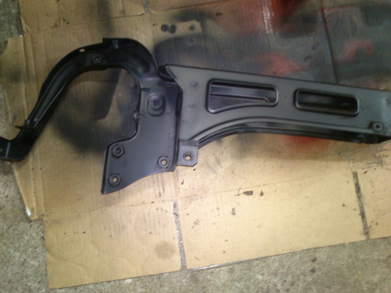

Le support d'aile neuvé*
*: faire du neuf avec du vieux
Le décata repercè pour mettre des vis neuves:

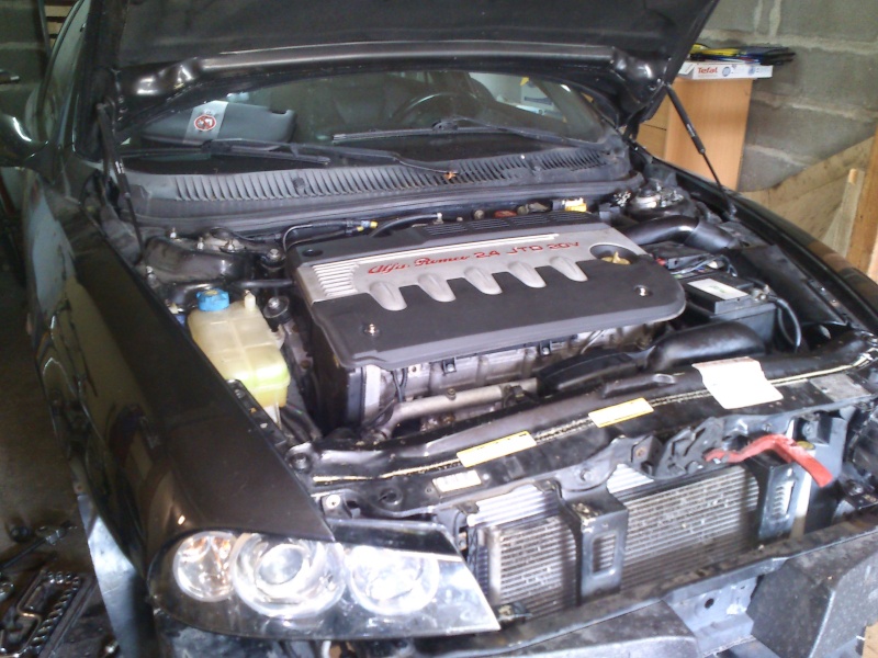

Du nouveau enfin,

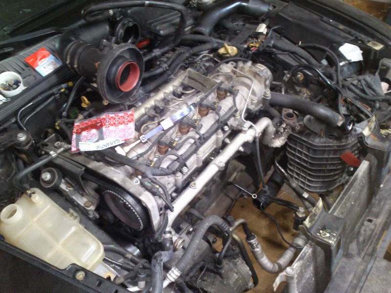

J'ai monté le turbo, il reste le restant de l'echappement, le radiateur et ça repart provisoirement.
Comme d'hab, rien ne va comme prévu.

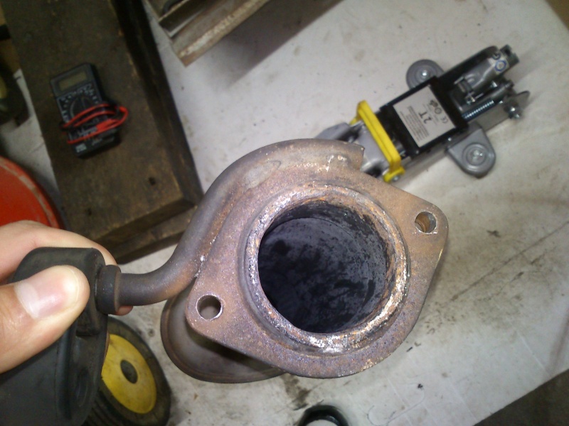

Au retaraudage des goujon de la pipe d'échappement, j'ai ressorti ce truc
C'est 1 reste de goujon repercé au précédent démontage par le "professionnel". Bien sûr; on ne retire pas les élément et on vis dessus. Tu m'étonne que la pipe d'échappement était déformé et les filetage de goujon foiré sur 3 filet.
Voici le remise en état des filletage de goujon et nettoyage du plan de joint

La Ti à redémarrer à l'instant!!!!!!!!!!!!!!
C'est pas pour ça qu'elle est fini, j'ai encore quelques pièce à changer mais elle va sortir du garage.
Je ne compte pas la quantité de graisse et de vis neuve que j'ai mis deçu.
Le radiateur à 130€ et en surcis. La vis de pruge est foiré. Je l'ai dévissé pour purgé et impossible à revisser. Foiré en usine!!!! Je l'ai collé est je pris pour que ça tienne. soit ça lache soit ça tiendra longtemps. C'est du pile ou face.

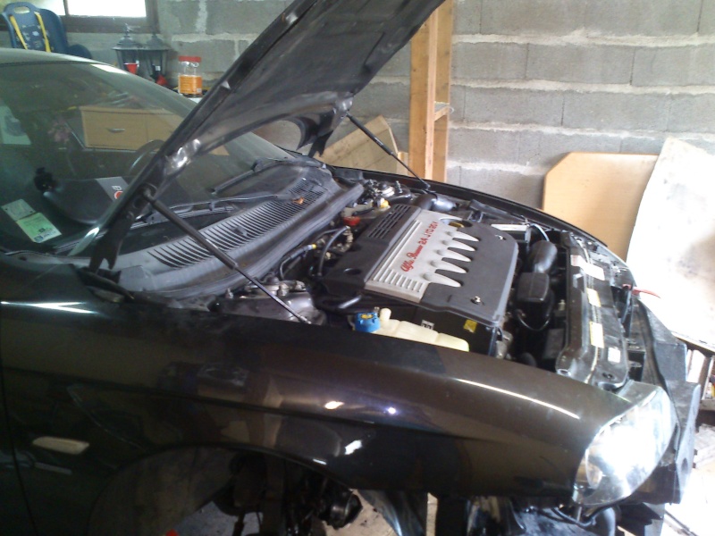

La TI a fait ces premiers km.

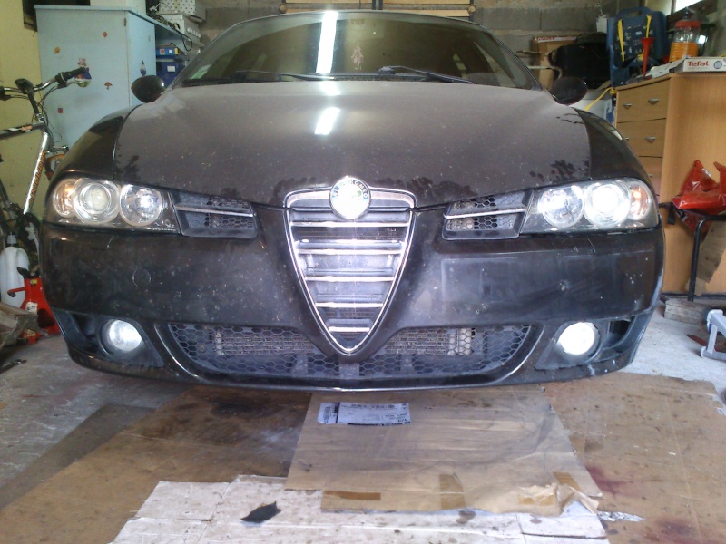

Le premier trajet qu'elle à fait est pour aller au lavage auto. Je m'oriente vers le monayeur et "hors service". il n'y a qu'1 couillon qui après 5 mois d'attente, un tas de poussière sur la bagnole, le jour ou je la sort, il faut que le lavage auto soit HS. Et comme c'est le plus proche (5km) les autre étant beaucoup plus loin, je n'allé parcourir 30 km pour 1 lavage.
Vous remarquerez la haute technicité de masquage numérique de la plaque et surtout, l'alignement callandre/ capot enfin aligné.

T'a réussi à réaligner le capot ? Ca donne quoi par rapport aux ailes ?
C'est pas trop mal. Pas parfait mais correct. Le pire et surtout le par choc/ aile qui reste décalé au coin des feux.On le vois sur la 1er photo.
Le radiateur ne fuit pas donc cool, mais on ne peut plus le purgé.
