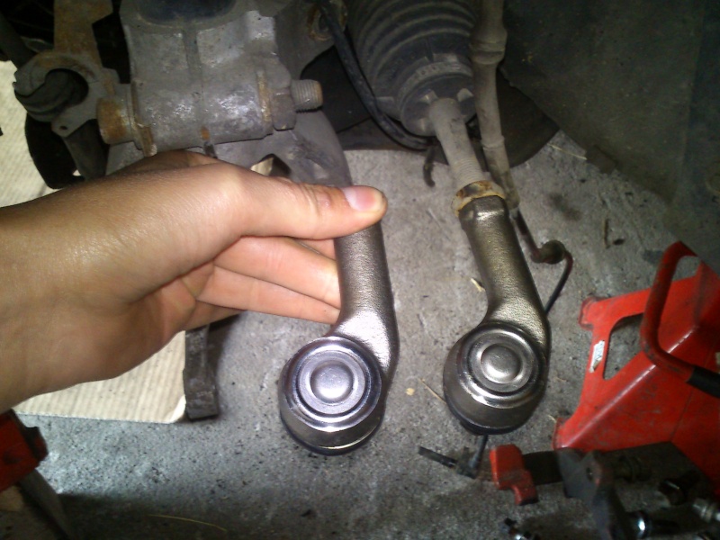

Papa_Marco Posté(e) le 1 Septembre 2012 Auteur Signaler Posté(e) le 1 Septembre 2012 (modifié) Tu parle trop vite. Je n'ai pas encore reçu le turbo, je l'attend avec impatience. Et comme j'ai une chance inouie, au déballage du kit, j'ai 2 rotule de direction gauche. Donc je ne suis pas plus avancé, j'ai repris contact avec le vendeur mais je vois venir gros comme une maison que je vais devoir en commandé une a part car moins cher que de retourner le kit à mes frais. Franchement c'est lassant. Modifié le 1 Septembre 2012 par Papa_Marco
Papa_Marco Posté(e) le 3 Septembre 2012 Auteur Signaler Posté(e) le 3 Septembre 2012 (modifié) Quelle gland, je suis suremené en ce moment, j'ai 2 rotule droite et il me renvoie la gauche. Vivement que ça calme, je commence à dérouiller sévère physiquement et moralement. Je me sens con sur coup là. Modifié le 3 Septembre 2012 par Papa_Marco

Papa_Marco Posté(e) le 10 Septembre 2012 Auteur Signaler Posté(e) le 10 Septembre 2012 (modifié) Si seulement tu me l'aurais dit avant, j'ai acheté le mon kit 10 pièces pour 240€ et germaniatech est très pro. J'ai reçu l'autre rotule et elle est déjà monté. Bon, c'est pas du top qualité mais très bien pour le prix. Il ne m'ont même pas demandé de retourner la double. Si tu veut les biellette interieur de direction dit le moi, j'en ai 3. Sinon je n'ai que la rotule coté droit pour le coté roue. Envoie moi 1 MP si tu veut que je te l'envoie Modifié le 10 Septembre 2012 par Papa_Marco
