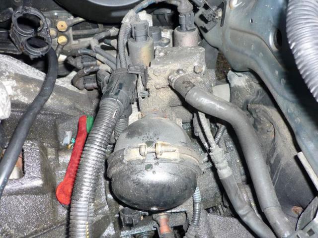

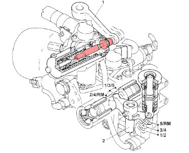

King Nothing Posté(e) le 21 Août 2013 Signaler Posté(e) le 21 Août 2013 La photo et ou le schémas est présent sur le forum dans un des post ou j'ai participé, dans un post ou quelqu'un avait aussi des problème de selespeed. Je vais essayé de retrouver ça.
King Nothing Posté(e) le 21 Août 2013 Signaler Posté(e) le 21 Août 2013 Le topic en question : http://www.alfaromeo-online.com/forum/index.php/topic/29363-probleme-sur-156-sw-20jts-comment-savoir-si-selespeed-ou-embrayage/?fromsearch=1

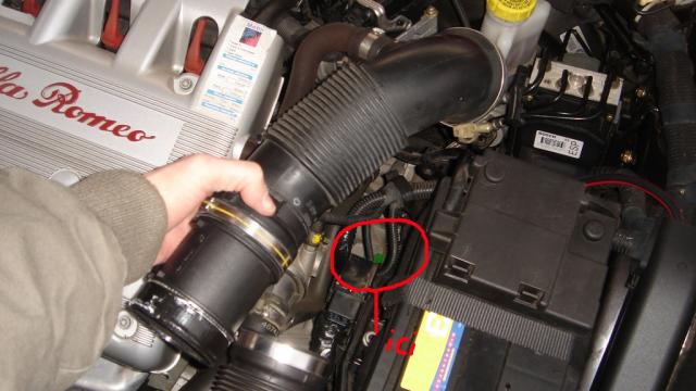

riton Posté(e) le 21 Août 2013 Auteur Signaler Posté(e) le 21 Août 2013 (modifié) La photo et ou le schémas est présent sur le forum dans un des post ou j'ai participé, dans un post ou quelqu'un avait aussi des problème de selespeed. Je vais essayé de retrouver ça. Oui je vois de quoi tu parles : c'était le topic dans lequel nous sommes et le quelqu'un qui avait des problèmes, c'était moi !! Plus sérieusement, merci d'avoir pris du temps pour rechercher les images. Mais justement, c'est le souci, elles montrent le levier, mais pas où se trouve l'écrou. Le levier y a pas de souci, je le vois bien (j'en ai passé du temps à le mater bouger avant de changer mon électrovanne... ) Mais sur ce levier, je ne vois pas où sont les écrous... :blush: T'aurais pas pris une photo quand tu as réglé ton TS par harsard, juste pour voir s'ils sont identiques à ceux du JTS. Car si cavalera était sûr que c'était réglable par écrou/contre écrou sur TS, il ne savait pas pour le JTS. Et si c'est pas réglable manuellement sur JTS, je me demande bien comment ça peut se régler... Une procédure sur FES ? Modifié le 21 Août 2013 par riton
King Nothing Posté(e) le 21 Août 2013 Signaler Posté(e) le 21 Août 2013 Oui effectivement on y est déjà, je n'avais pas fait gaffe au déterrage. Et comme ta pas de photo profil je n'ai pas fait gaffe non plus que c'était toi Alors me concernant l'écrou est caché sous le soufflet en plastique qui relie le levier et le récepteur?, j'ai donc détaché le soufflet pour le replier sur lui même pour accéder à l'écrou. C'est vrai que cava avait dit selon les versions il n'y avait pas forcément cet écrou, du coup je ne vois pas comment on peut le régler. A mon avis si tu déposes la batterie tu y verras plus clair si tu n'arrive pas à y accéder. Si je n'avais pas eu des doigts longs et fins je n'aurais pas réussi à accéder à cet écrou sans déposer la batterie.
