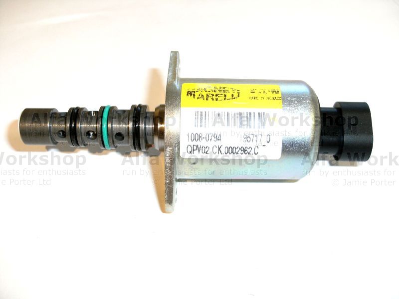

sphico692 Posté(e) le 18 Décembre 2013 Signaler Posté(e) le 18 Décembre 2013 Bonsoir, Je ne suis pas propriétaire d'une alfa mais une cousine équipée du Selespeed. Il s'agit d'une Stilo Abarth (la voici http://www.stilo-club.com/viewtopic.php?t=12375). Malheureusement elle rencontre le meme problème que cité plus haut. A chaud la voiture devient folle au niveau de la gestion de l'embrayage elle est capable d'embrayer à l'arret de tout donner sur un démarrage qui se veut cool (en plein trafic) bref ingérable, alors qu'à froid elle se comportait bien. Du coup à l'aide de FES j'ai pu voir l'erreur P1743 (la seule erreur recensée) ensuite après une batterie de test j'ai pu identifier l'électrovanne fautive et la commander chez Fiat (180 ). Cependant j'aimerai savoir s'il y a une procédure spéciale au remplacement de cette électrovanne car une fois montée, l'erreur est toujours là et les vitesses ne s'engagent pas. Autre chose, il y avait un joint vert dans l'emballage, après démontage de l'ancienne, je n'ai pas trouvé de joint sur celle-ci dois-je quand meme le mettre car il n'épouse aucune partie de l'électrovanne ? En espérant que vos conseilles vont me permettre de remettre cette Italienne sur la route. Merci par avance.
cavalera Posté(e) le 18 Décembre 2013 Signaler Posté(e) le 18 Décembre 2013 Il faut purger le robot Sinon il doit y avoir un joint sur L'électrovanne
sphico692 Posté(e) le 19 Décembre 2013 Signaler Posté(e) le 19 Décembre 2013 Alors pour la purge elle ne veut pas passer par FES j'ai l'état FF qui ressort à chaque fois. Est-ce à cause de la présence du code erreur P1743 que je n'arrive pas à effacer malgré le changement de l'électrovanne ?? Y a-t-il un moyen de la faire manuellement ?? J'ai bien vu le joint mais où va-t-il ?? Car il n'épouse aucun cylindre et sur l'ancienne il n'y en a pas ??
cavalera Posté(e) le 20 Décembre 2013 Signaler Posté(e) le 20 Décembre 2013 Oui, il faut ponter la pompe en direct et il y a une vis de purge sur le robot à ouvrir
cavalera Posté(e) le 20 Décembre 2013 Signaler Posté(e) le 20 Décembre 2013 (modifié) Sinon pour ton code erreur P1743, il s'agit du capteur de position du pointeau d'embrayage. Ici on voit l'emplacement du capteur de position : Ici le fameux capteur de position en question, la résistance doit être de 1200 ohms +/- 20 à 20°C maximum entre les pins A et B. Sauf erreur, il travaille sur une plage de 500-1200 ohms globalement. Il est alimenté en 5V Ici l'électrovanne qui actionne le pointeau et qui est souvent défectueuse, avec ses 3 joints (responsable des à-coups à chaud et de l'oscillement caractéristique du pointeau): Donc marche à suivre: 1. Contrôler les valeurs et le fonctionnement du capteur de position ainsi que son montage. 2. Contrôler que tu n'aies pas inverser 2 prises entre 2 capteurs de position (c'est possible, donc à contrôler quand même si peu probable) 3. Contrôler le montage de l'électrovanne, surtout les joints. 4. Effectuer une purge manuelle et le niveau d'huile du robot. 5. Effacer toutes les erreurs présentes avec le tester. 6. Contrôler la pression du groupe selespeed et la course du pointeau d'embrayage via le tester. (valeurs réelles ou paramètre) 7. Effectuer la procédure de purge d'embrayage avec le tester, la procédure de réglage de fin de ligne et la procédure de acquisition du point de friction de l'embrayage. Si après ça pas de résultat, on passera au plan B. PS: Si d'aventure tu n'as pas le même robot que ci-dessus commun à Alfa/Fiat, mais la seconde version pour fiat envoi moi une photo de ton groupe selespeed et on s'adaptera. Modifié le 20 Décembre 2013 par cavalera
