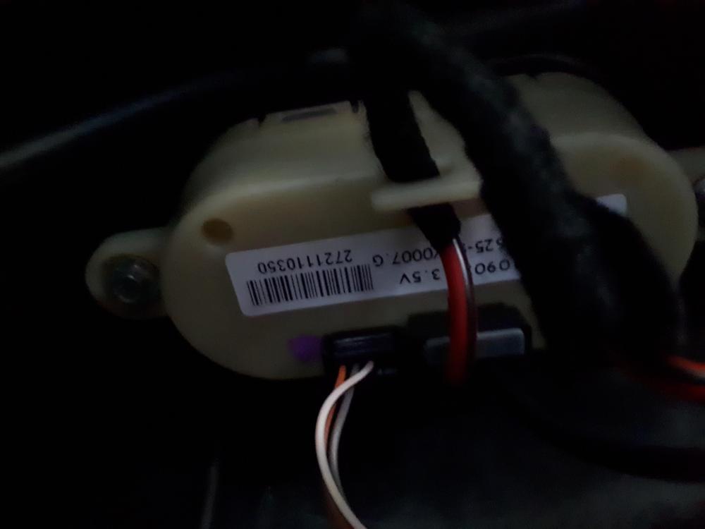

gueno Posté(e) le 10 Mars 2014 Signaler Posté(e) le 10 Mars 2014 (modifié) Salut à tous. Pour ma part, c'est résolu grâce à vous. Les symptômes: arrêts intempestif du ventilo. J'ai donc démonté l'habillage sous la boîte à gants et joué avec la grosse fiche qui arrive sur le boîtier bleu situé au fond à côté du bloc de ventilation, et là, le moteur repart. Je débranche donc les 2 fiches du fameux boîtier, une petite et une plus grosse. Sur la grosse, je remarque que ça a chauffé et commencé à faire fondre le plastique de la fiche. Je démonte le boîtier bleu ( 2 vis H de 5,5) et déclipsé le cache bleu du reste du boîtier. La, on comprend tout de suite. Une des soudures de la grosse fiche a fondu. Un coup de fer à souder, on remonte le tout et c'est reparti. Bon, j'ai pris des photos mais je ne sais pas comment les mettre!! Modifié le 10 Mars 2014 par gueno

cristoof Posté(e) le 7 Mai 2014 Signaler Posté(e) le 7 Mai 2014 hello , meme soucis pour moi , ca fonctionnait de tps en tps , il fallait taper sous la boite a gant pour faire contact. Jai pensé d'abord pensé aux charbons mais en ouvrant le compartiment , je me suis vite rendu compte que la fiche avait fondue et ne faisait plus contact.. Voila si ca peu depanner un gars.. a bientot
Invité Posté(e) le 29 Mai 2014 Signaler Posté(e) le 29 Mai 2014 Merci pour les photos ... Et tu la changé ou soudé ?
rapman4 Posté(e) le 15 Juin 2014 Signaler Posté(e) le 15 Juin 2014 meme probleme commen repare cette fiche ?? je pence prendre du 6 care en cable et 2 bonne cose isole et coupe pour refaire la cose

rapman4 Posté(e) le 22 Septembre 2016 Signaler Posté(e) le 22 Septembre 2016 si ti arrive pas c'est qu'elle et cole a cause de la chaleur
Minix Posté(e) le 24 Septembre 2016 Signaler Posté(e) le 24 Septembre 2016 Bien vu c'était ça! Mais par contre elle était tellement bien collée que comme je le craignais j'ai une partie du connecteur qui est restée dans le boitier bleu... Je crois que je vais devoir le changer (le boitier), c'est cher? J'ai regardé si je trouvais sur internet mais ça a pas l'air très répandu...
Pilot9 Posté(e) le 11 Mai 2017 Signaler Posté(e) le 11 Mai 2017 Merciiiii. Vos posts m'ont permis de dépanner la ventilation. J'avais moi aussi la grosse fiche qui fondait. Me reste une erreur sur la sonde de température : B1908 - Temp. air habitacle. Est ce que ca parle a quelqu'un ?
