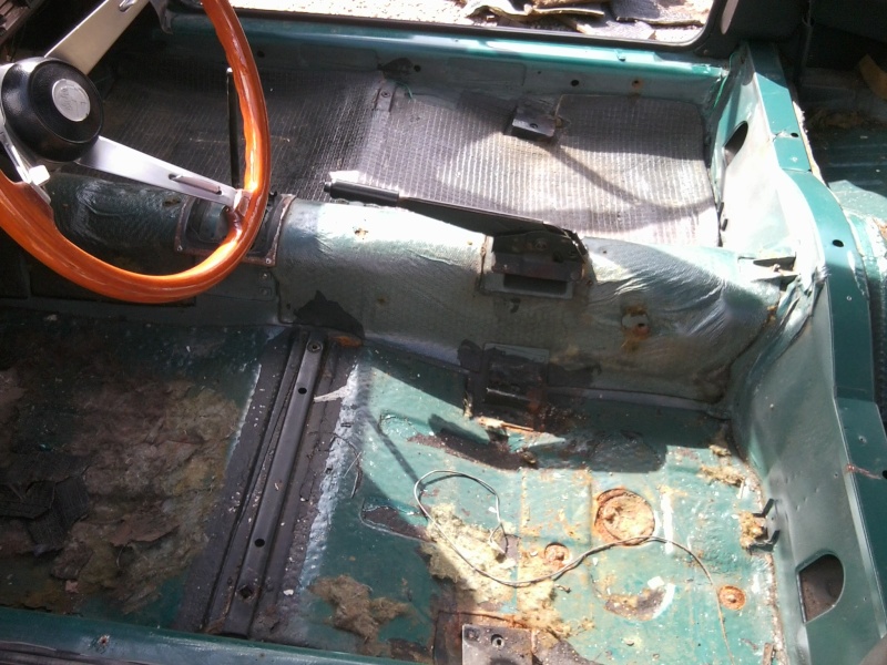

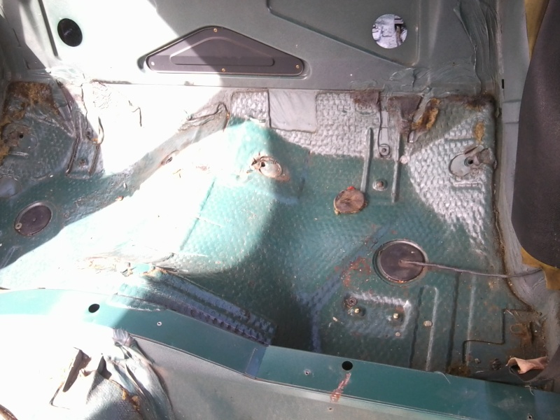

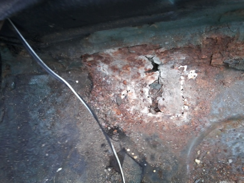

alfistebzh Posté(e) le 26 Avril 2012 Auteur Signaler Posté(e) le 26 Avril 2012 aujourd'hui j'ais reussi a vider la voiture ,j'ais traité la rouille au FEROSE bac a roue,joue d'aile et tout les corps creux avec une bombe de dinitrol,par contre le plancher est percer au niveau du suport de cric cote passagé,qu'est ce que vous feriez? SINTO ou FIBRE DE VERRE? :scratch:
Nofioul Posté(e) le 26 Avril 2012 Signaler Posté(e) le 26 Avril 2012 Je ne suis pas carrossier mais je serais toi, je découperai la tôle jusqu'à trouver du métal "qui brille" et ensuite tu refais une pièce en tôle que tu soudes à la place du trou. Surtout pas de sinto qui n'est qu'une choucroute qui va cacher la misère pendant quelque temps et n’empêchera la rouille de continuer ses ravages. Si Plouc1966 passe sur ton topic, il va sûrement te donner de bon conseils.
