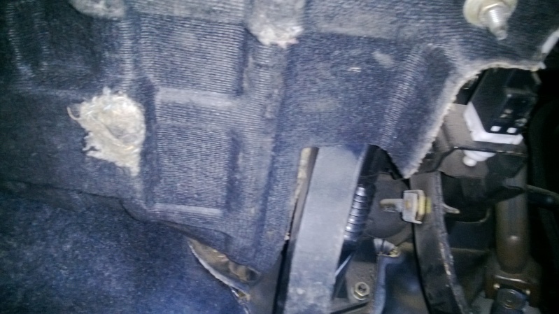

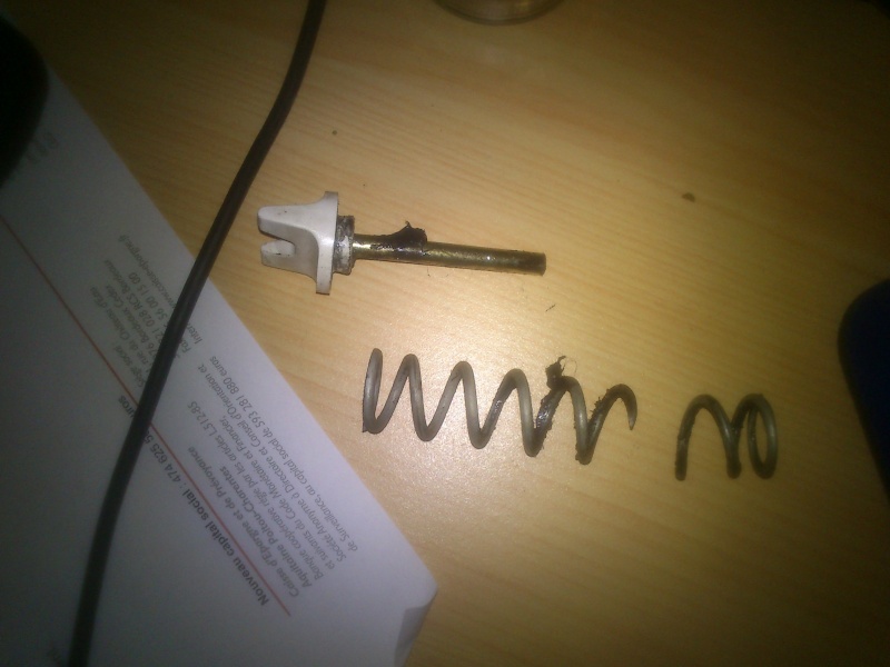

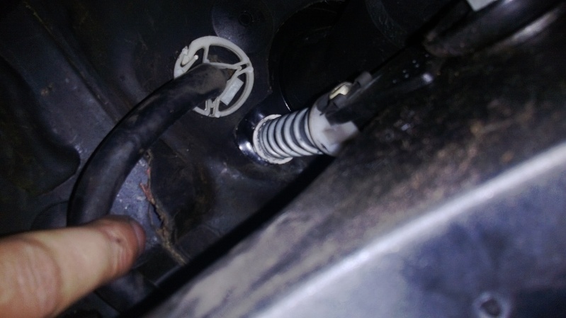

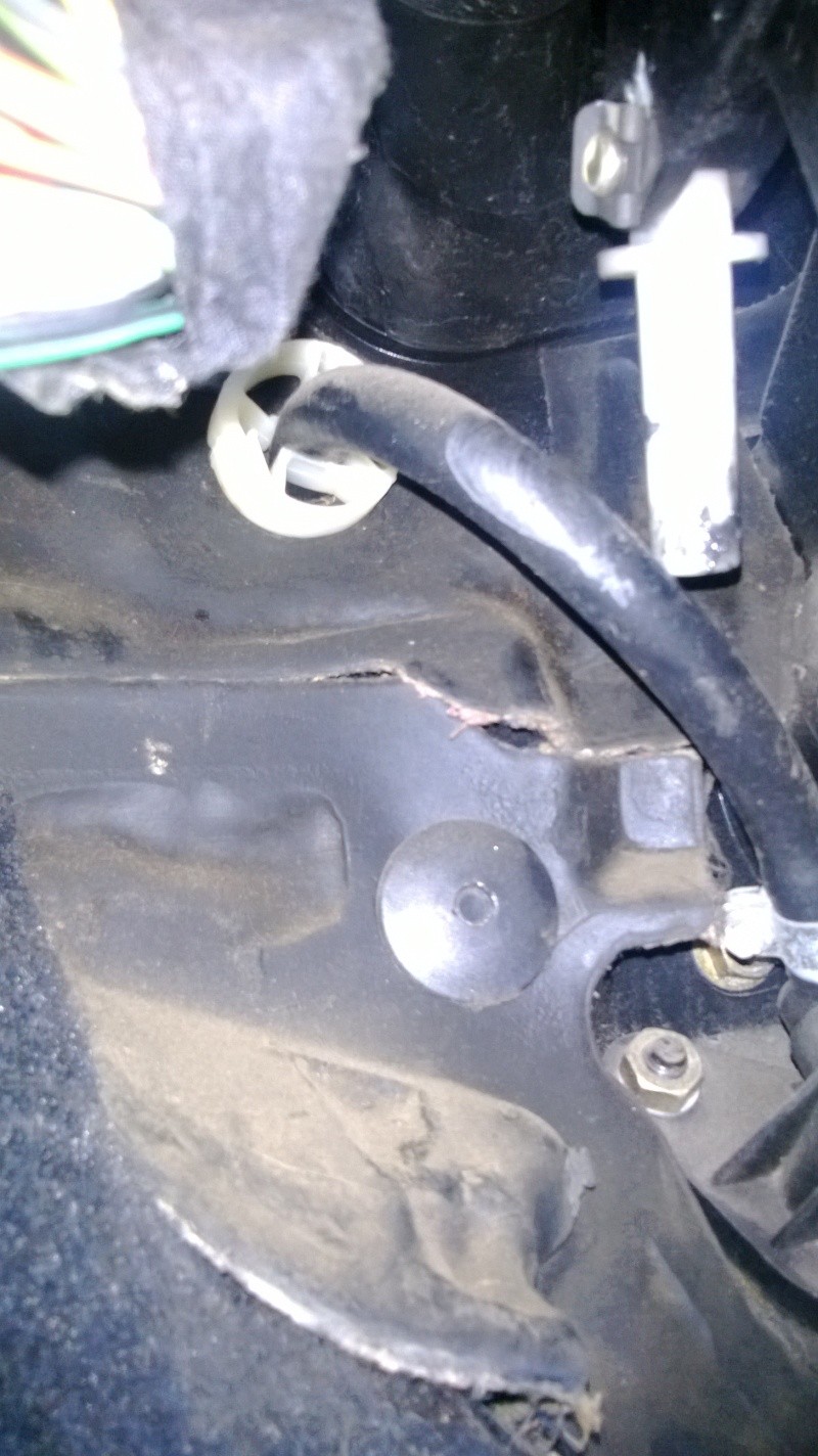

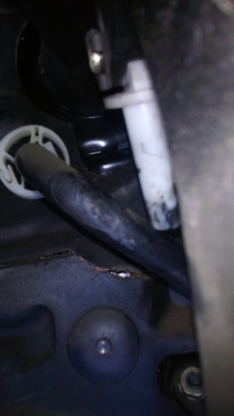

Papa_Marco Posté(e) le 15 Octobre 2013 Auteur Signaler Posté(e) le 15 Octobre 2013 (modifié) Tu as fait ca recemment sur la Ti Papamarco ? Combien coute le kit distri environ ? Et comment etait ton EGR ? Bouh , que de questions !! Oui, dans la nuit de samedi à dimanche et de dimanche à lundi. Elle à 151958km, je devais faire la vidange à 150 000km normalement :blush: . Bon en même temps, elle prend vite les km. Elle avait 151896km à la vidange :blush: :blush: . Je n'ai changé que la courroie car en remplacement intermédiaire. La courroie coûte 37€ et des bananes sauciflard. Le kit complet chez Gates avec ppe à eau, environ 150€ + Liquide de refroidissement. La distri sur le 2.4, ce n'est pas spécialement ch-ant, c'est juste un peu long car quelques bricoles à démonter. Je n'ai pas fait de photos de la distri mais dans les archives, on trouve de tout. (Kbass, déjà a cette époque, les carters était fragilisé). Pour le ressort On démonte ce truc en moquette à coté de la pédal d'embrayage (2 écrous de 10) On tombe sur ça On repère ou peut bien aller cette pièce qui nous ai tombé sur les pieds Ahh 2 petites fentes dans le tablier, ça doit être l'emprunte pour la buté plastique blanche On appuis sur la pédal d'embrayage, on emmenche le ressort neuf et la tige avec la buté en plastique blanc. On fait glisser jusque dans l'emprunte. Il faut parfois s'y reprendre à 2 fois faire glisser à l'aide d'1 tournevis tout en restant appuyer à fond sur la pédal d'embrayage. Ensuite ça ce met en place Temps de l'opération. Quand on cherche car on ne connait pas le système, 15mn. Une fois qu'on sait comment ça ce monte, prévoir 5mn de boulot et 2 h de massage du dos. Pour la suite, la durite de retour de GO de Bx que j'ai mis. Bien plus fiable que le tuyaux pou--ie de chez AlPHa. C'est la durite qui va de l'injecteur au collecteur de retour (boitier noir avec le gros raccord blanc). Et le capteur de pression de turbo Avant Après Voilà pour les photos, une fois de plus dessous le capot ou du moins presque. Alfa V6, je t'invite à regarder la page 43 de mon showroom Leju, il est trinationalité. Francoturcazurien. C'est pour ça qu'il ne faut rien lui demandé, tu n'est zur de rien. Donc laisse les vieux s'engueulé entre eux, nous on parle bagnole pendant qu'il s'en-ule ou autre j'en sais rien, c'est une équipe assez bizarre dans le sud est. On ne sait pas tout. Modifié le 15 Octobre 2013 par Papa_Marco

kbass Posté(e) le 15 Octobre 2013 Signaler Posté(e) le 15 Octobre 2013 Merci pour le petit tuto photo sur le ressort de retour pédale Ça peut toujours servir, car c'est un soucis plutôt récurent Marco, le ressort était ok alors? je constate aussi que mon sommier m'attend gentiment dans ton garage...c'est cool!
