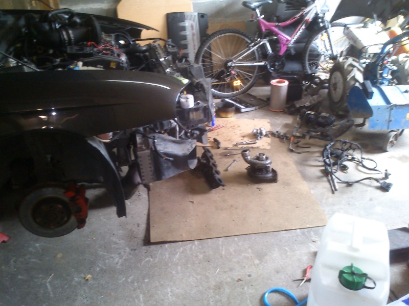

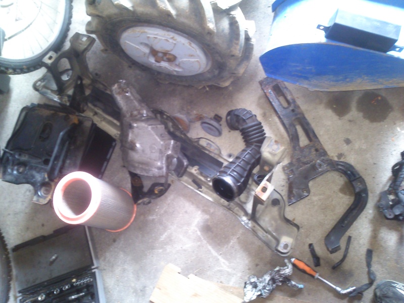

Papa_Marco Posté(e) le 15 Juin 2012 Auteur Signaler Posté(e) le 15 Juin 2012 (modifié) Bon, j'ai commencé de démonter. Je n'ai démonté que le par choc et les feux. Il me reste la batterie, le filtre à air et tous ce qui gène pour démonter le collecteur d'echapement avec le turbo. Alors, j'aurais besoins de quelques pièces que je vais recherché pour juillet car la c'est rac. 2 lave phares 1 antibrouillard 1 klaxon (je pense installé un à trompe) 1 tole support d'aile/parchoc (AVD) qui est pourri. 1 par choc avant Je suis sur le culs quand j'ai vu les bricoles. Ce n'est pas 1 mécano qui à fait ça, ce n'ai pas possible. Modifié le 15 Juin 2012 par Papa_Marco

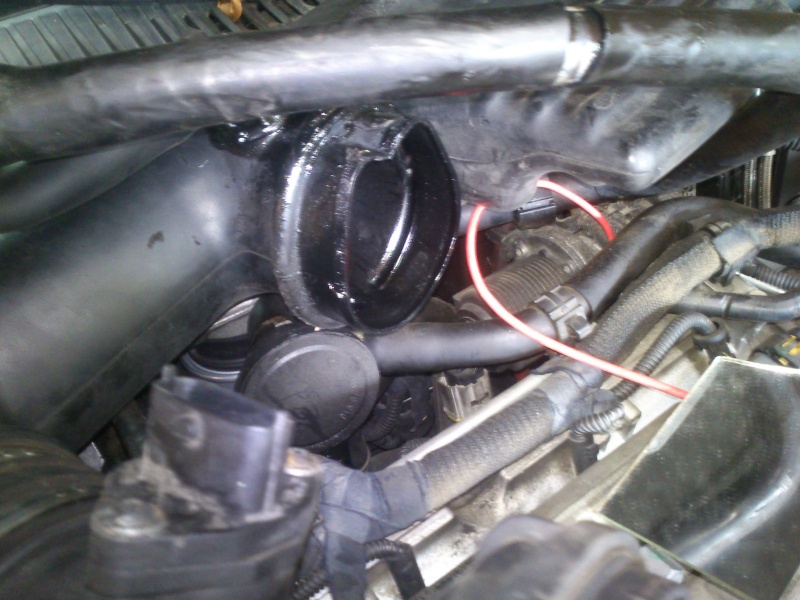

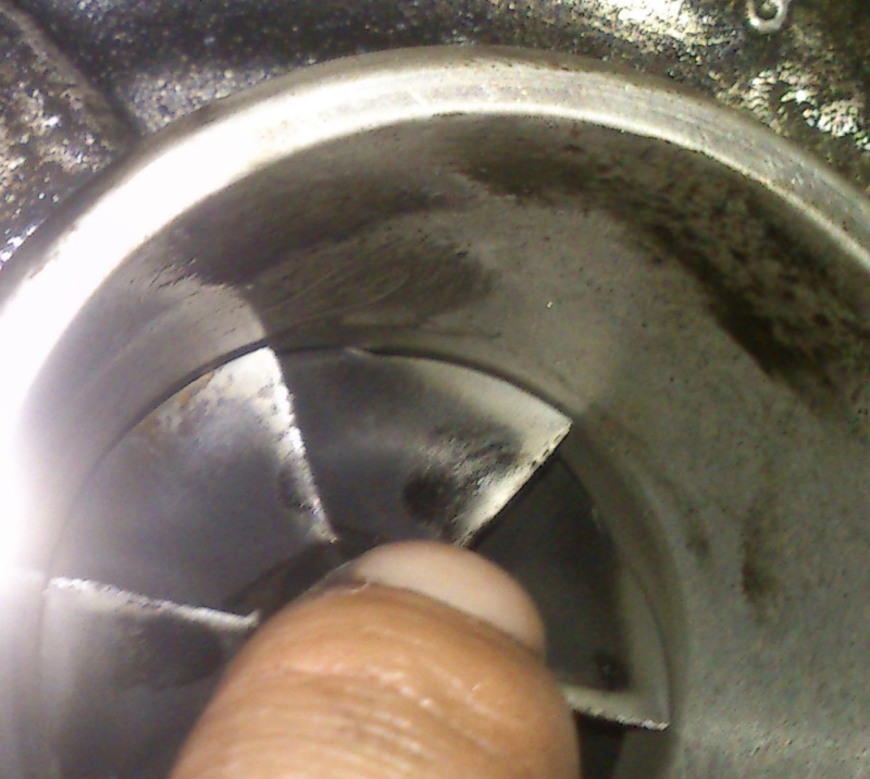

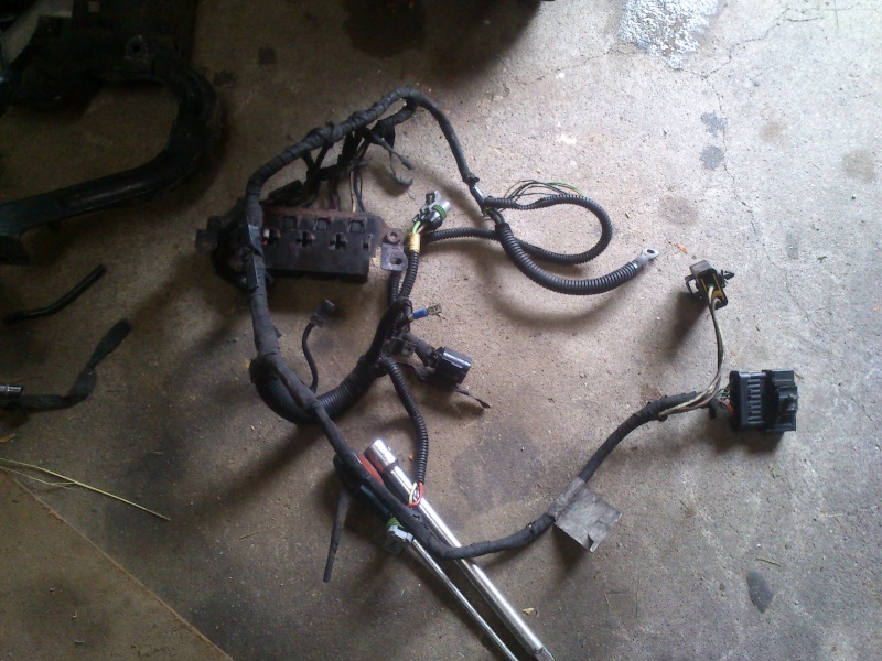

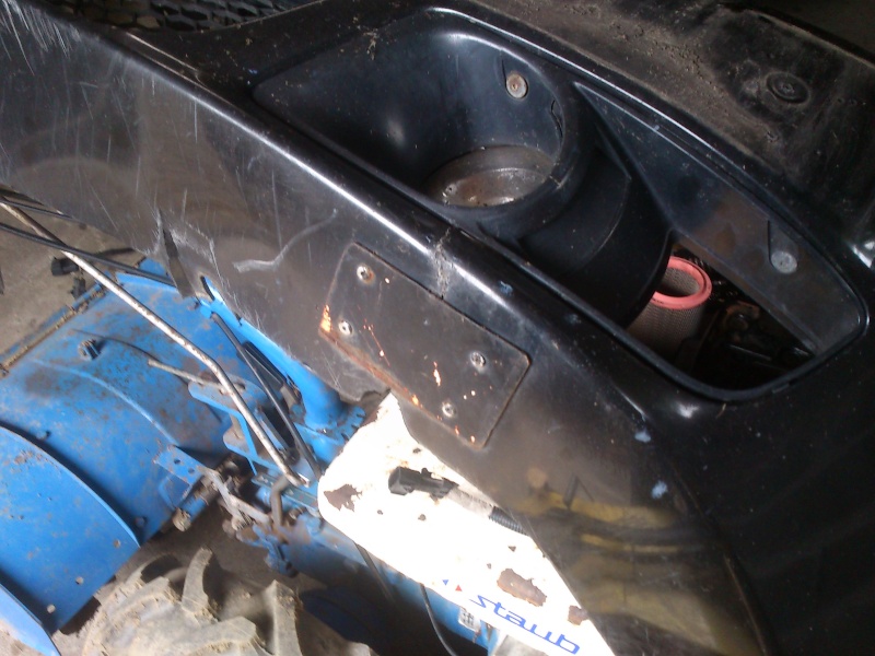

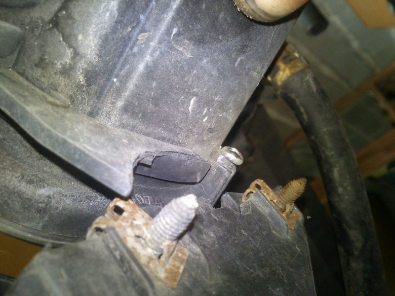

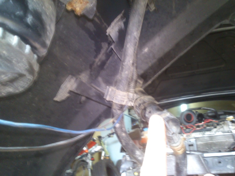

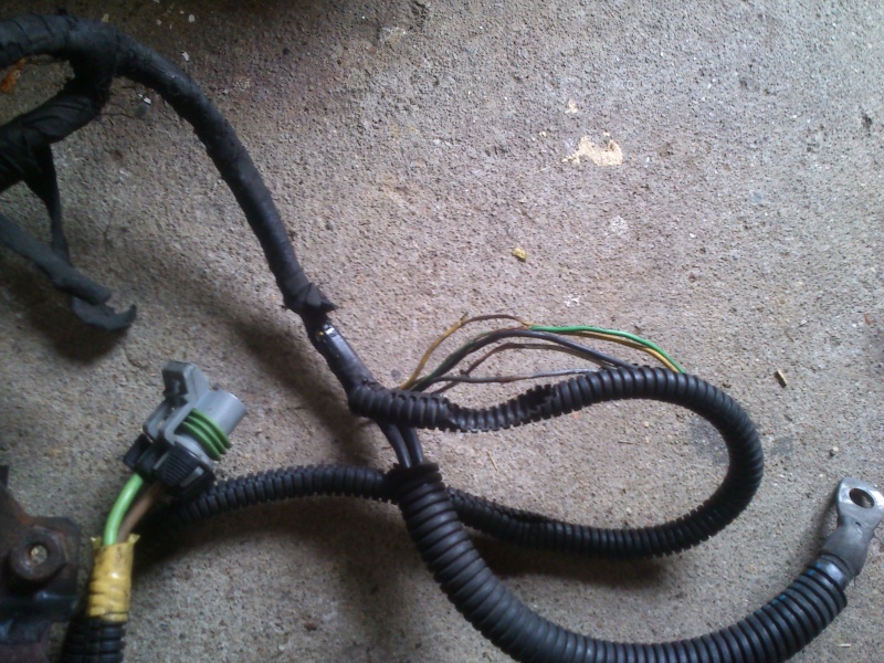

Papa_Marco Posté(e) le 16 Juin 2012 Auteur Signaler Posté(e) le 16 Juin 2012 Kbass, voit tu une différence entre c'est 2 photos? Le reste (réparé par l'ancien mécano): Le faisceau des ventilos, j'ai enlevé le chatterton Le bordel démonté, on peut voir le support d'aile a coté du rotovator. Le support du lave phare droit La prise de l'antibrouillard droit L'antibrouillard gauche Le par choc réparé avec "soin" Les passages d'échapement au extrémité malgré qu'il a changé le joint. La durit plastique qui relis le filtre à air au turbo. Il y a de la place pour travailler sur le 2.4L JTDm une fois que tout est démonté. Et enfin le motoculteur, euhh, pardon, le bordel "organisé" Il aurait mieux fait de ne toucher à rien, il y aurait moins de vis foiré, manquante, non approprié, c'est vraiment du n'importe quoi. Pour le turbo, des vis sont rebelle mais mes clefs plates sont en 12 pans, je vais en acheté en 6 pans pour espéré désolidarisé le turbo. A défault, je devrais changer le turbo complet.
kbass Posté(e) le 16 Juin 2012 Signaler Posté(e) le 16 Juin 2012 La différence c'est que l'un à la GV d'actionnée, l'autre non...ou alors ton doigt n'est pas le même! Bref, quel chantier! j'aurai jamais la capacité de faire tout çà Et en parlant de vis manquantes et tout le bordel, je t'explique pas comment doit être la mienne dans ces cas là! Bon allez, courage!

Nofioul Posté(e) le 16 Juin 2012 Signaler Posté(e) le 16 Juin 2012 Ce qui confirmerait ce que tu avais vu sur le capot. Défaut d'alignement et tout le pataquès d'apprenti manouche sur tes câbles de ventilos et autres. En même temps, les gars du Sud, à part se rentrer dedans comme des cons et paumer leurs clefs, ça me paraît logique... (Humour au 37° degré). Tu es largement capable de remettre cette TI en état. Te faudra du temps.... Te presses pas... Quand t'auras fini, il te faudra une Panhard Dyna Z ou une PL 17 pour t'occuper....

leju07 Posté(e) le 17 Juin 2012 Signaler Posté(e) le 17 Juin 2012 J'habite un peu dans le Sud mais je vois quand même que ton turbal a vachement de jeu sur les photos. R.I.P
kbass Posté(e) le 17 Juin 2012 Signaler Posté(e) le 17 Juin 2012 ah ouais j'avais pas pensé à çà en effet...c'est flagrant...tu peux peut être trouver un chra neuf pour remplacer...
