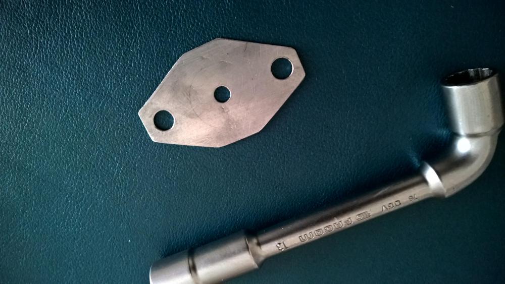

Fanc'h Posté(e) le 16 Juillet 2017 Signaler Posté(e) le 16 Juillet 2017 Bonjour, Questions pour ceux qui ont limité l'EGR par une plaque percée (ex: Sylchr91 avec un Ø9) : - avez-vous remarqué une influence quant au Ø de perçage ? - si on limite le flux à l'entrée de la vanne (plaque losange fixée par 2 M8), quel est l'intérêt de mettre une plaque en sortie (plaque rectangle fixée par 4 M6) ? --> car je viens de nettoyer ma vanne, et j'en ai profité pour ajouter une plaque en entrée avec un Ø6.5 : à suivre... merci, ++
Fanc'h Posté(e) le 20 Juillet 2017 Signaler Posté(e) le 20 Juillet 2017 Bonjour, la modif fonctionne très bien, mais le voyant+message "faire contrôler le moteur" s'affiche depuis 5 jours --> pensez-vous que le Ø6.5 soit trop juste ? merci, ++ Fanch
Fanc'h Posté(e) le 9 Août 2017 Signaler Posté(e) le 9 Août 2017 Bonjour, après ~1000 km avec le voyant+message "faire contrôler le moteur", j'ai déposé la plaque en entrée d'EGR avec un Ø6.5 : elle paraît autant noircie côté échappement que côté EGR(ci-dessous) = a t'elle un intérêt ? j'ai passé le Ø6.5 en Ø8.5 pour voir ce que ça change, notamment au niveau du défaut : à suivre... --> vos avis svp ? merci, ++ Fanch
Fanc'h Posté(e) le 20 Août 2017 Signaler Posté(e) le 20 Août 2017 pour le retour d'expérience commun : le défaut a disparu avec le Ø8.5

sylchr91 Posté(e) le 16 Octobre 2017 Signaler Posté(e) le 16 Octobre 2017 Le 10/08/2017 à 00:14, Fanc'h a dit : Bonjour, après ~1000 km avec le voyant+message "faire contrôler le moteur", j'ai déposé la plaque en entrée d'EGR avec un Ø6.5 : elle paraît autant noircie côté échappement que côté EGR(ci-dessous) = a t'elle un intérêt ? j'ai passé le Ø6.5 en Ø8.5 pour voir ce que ça change, notamment au niveau du défaut : à suivre... --> vos avis svp ? merci, ++ Fanch Effectivement il faut au alentour de 9 mm pour Eviter le défaut , du moins le voyant .
