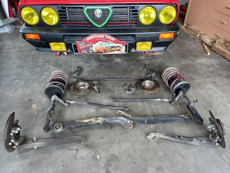

Alfajedi Posté(e) le 31 Mars 2023 Auteur Signaler Posté(e) le 31 Mars 2023 Train avant démonté pour nettoyage des pièces et mise en place des silent-blocs Powerflex. C'est tout vide maintenant.
Administrateur Phil36 Posté(e) le 31 Mars 2023 Administrateur Signaler Posté(e) le 31 Mars 2023 Super boulot
Alfajedi Posté(e) le 4 Avril 2023 Auteur Signaler Posté(e) le 4 Avril 2023 Suspension avant démontée. Triangle remis en place avec les nouveaux silent-blocs Powerflex Heritage.

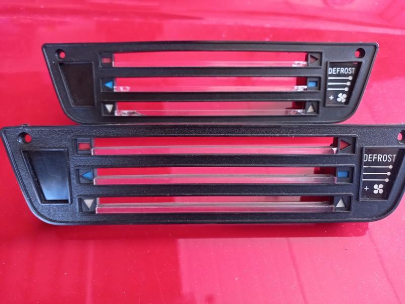

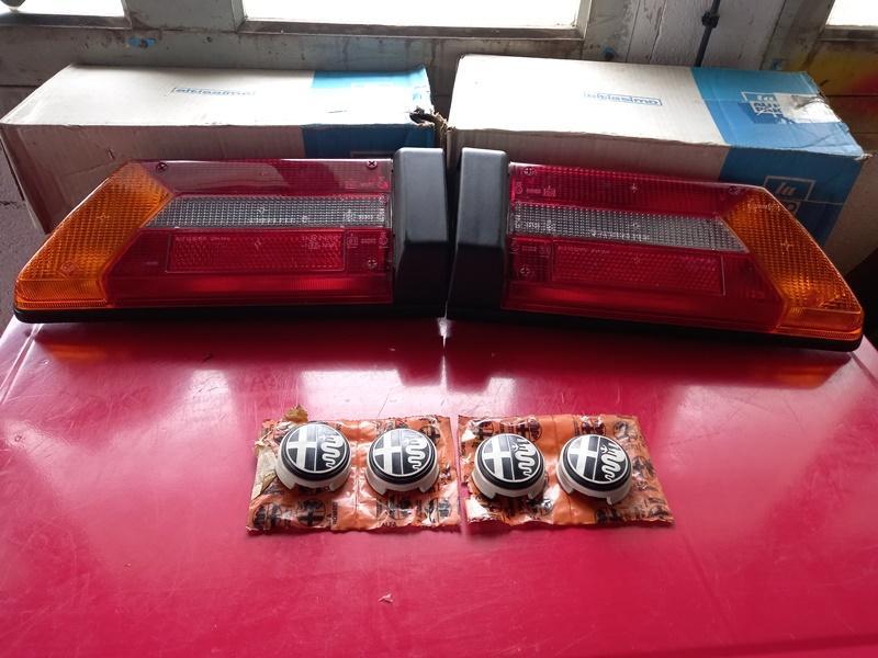

Alfajedi Posté(e) le 29 Avril 2023 Auteur Signaler Posté(e) le 29 Avril 2023 J'ai changé quelques pièces avec du neuf parce-que c'est plus beau quand c'est neuf. Bocal de liquide de refroidissement: Façade de commande de chauffage: Feux arrières et centres de roues:

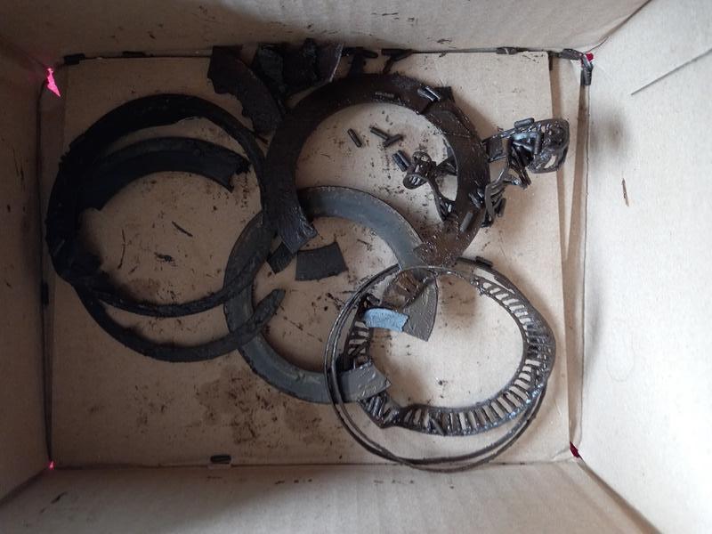

Alfajedi Posté(e) le 29 Avril 2023 Auteur Signaler Posté(e) le 29 Avril 2023 Les roulements des amortisseurs avaient bien besoin d'être changés. Les anciens: Les nouveaux: Et c'est entièrement remonté prêt à retourner sur le Sprint!

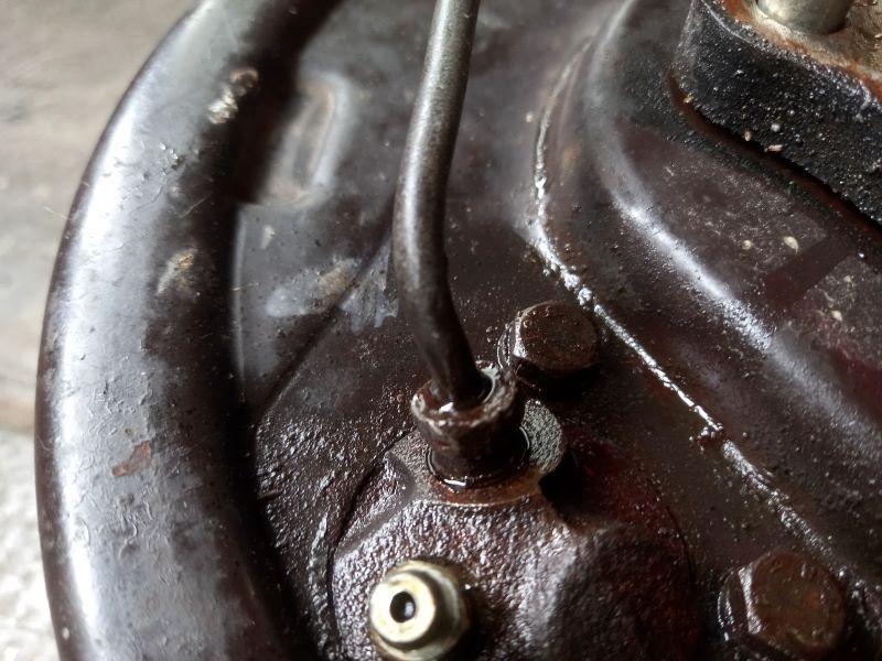

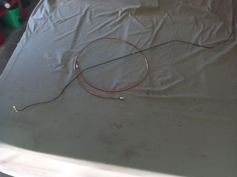

Alfajedi Posté(e) le 26 Août 2023 Auteur Signaler Posté(e) le 26 Août 2023 Si vous avez suivi, il était impossible de dévisser le raccord sur le cylindre de roue côté passager. Il m'a fallu couper le tube rigide qui va d'un côté à l'autre. J'ai fait faire un tube mais il a fallu que je mette moi-même en forme.

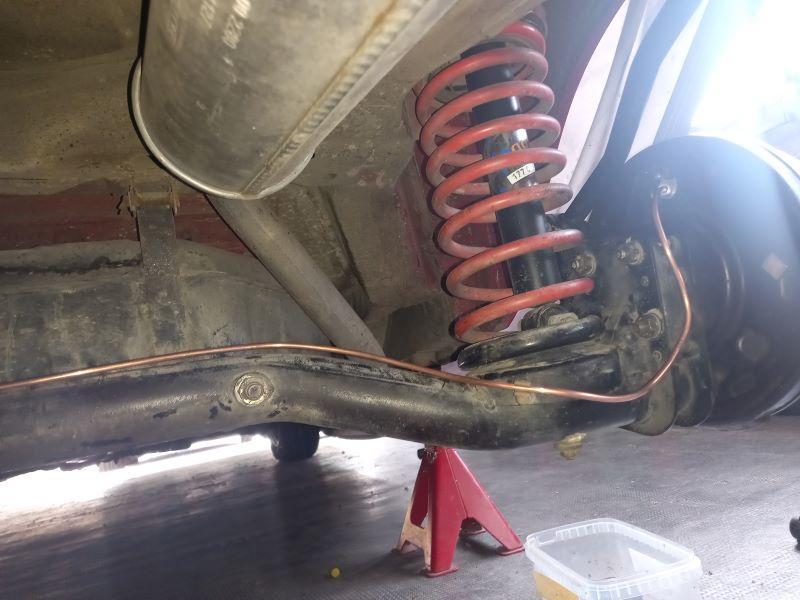

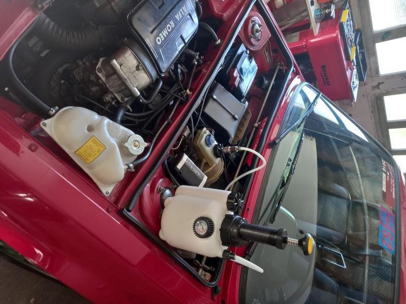

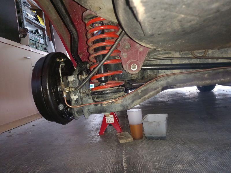

Alfajedi Posté(e) le 26 Août 2023 Auteur Signaler Posté(e) le 26 Août 2023 Roulements, mâchoires, ressorts et cylindres de roues changés des deux côtés. Tube rigide en place. Purge faite.

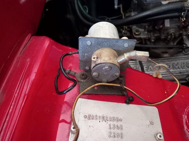

Alfajedi Posté(e) le 26 Août 2023 Auteur Signaler Posté(e) le 26 Août 2023 Dernière bricole à faire pour tenter le CT vierge: la pompe lave-glace qui est cassés au niveau de la sortie vers les gicleurs. J'ai trouvé une pompe d'origine neuve en Italie mais à 100€ sans les frais de port, elle va y rester. Je suis parti sur une pompe universelle. Il me reste à trouver du tube au bon diamètre et un gicleur car un des deux est cassé.
Nofioul Posté(e) le 26 Août 2023 Signaler Posté(e) le 26 Août 2023 Tu le connais par coeur maintenant ce Sprint. Comme moi avec la P60. Et pour le nouveau raccord de frein. T'as fait comment pour virer l'ancien ?
Alfajedi Posté(e) le 27 Août 2023 Auteur Signaler Posté(e) le 27 Août 2023 Il y a 17 heures, Nofioul a dit : Tu le connais par coeur maintenant ce Sprint. Comme moi avec la P60. Et pour le nouveau raccord de frein. T'as fait comment pour virer l'ancien ? J'ai dû couper le vieux tube. Mais comme j'avais prévu de changer les cylindres de roues, c'était pas gênant que le raccord reste sur le vieux cylindre. J'ai juste amener un cylindre neuf au vendeur du nouveau tube pour être sûr que le raccord corresponde bien.
