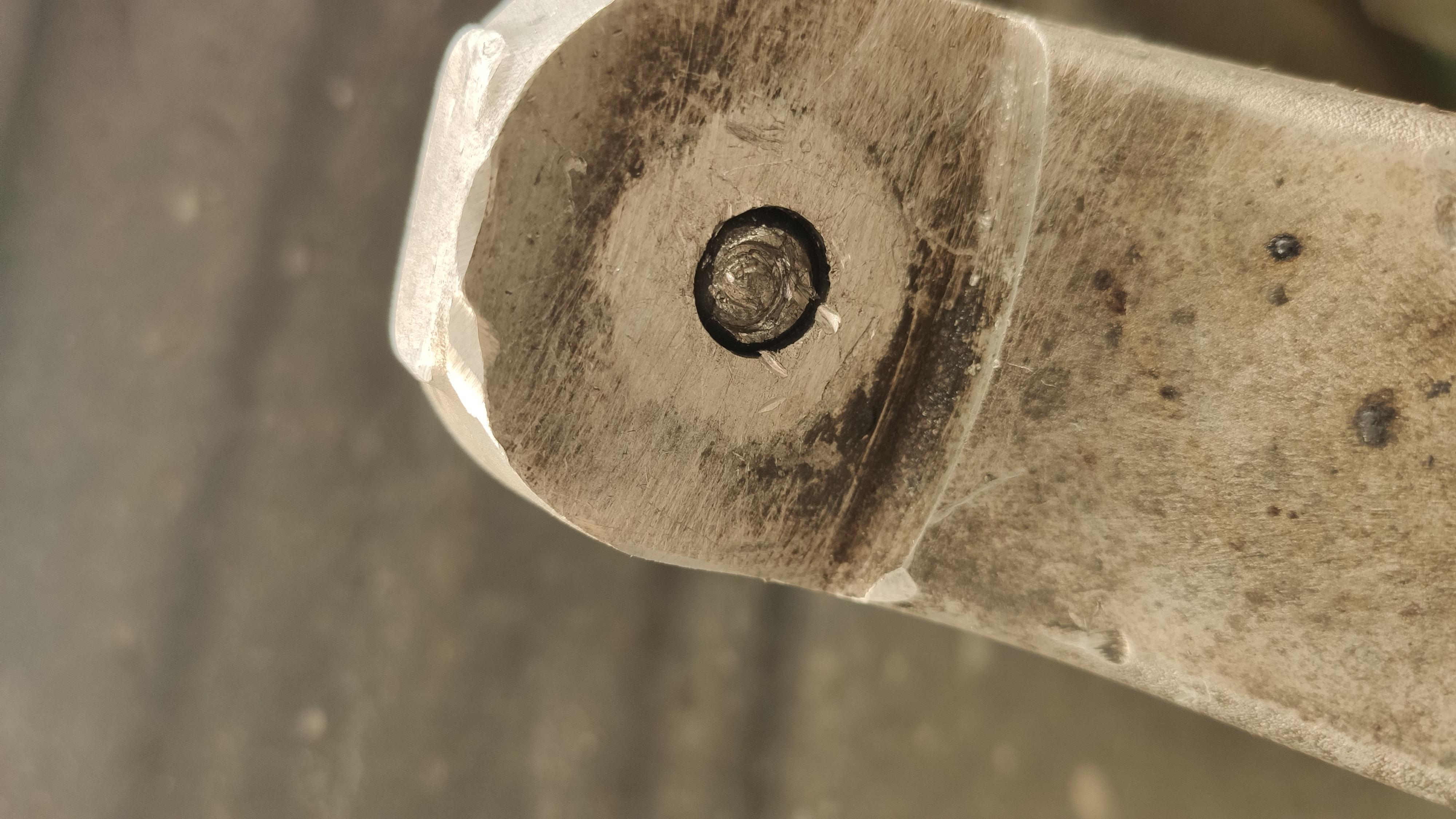

steph500 Posté(e) le 10 Février 2020 Signaler Posté(e) le 10 Février 2020 Bonjour a tous, désolé pour le déterrage de ce post mais j'ai sensiblement le même problème en pire, car a la différence que moi au démontage min écrou de la rotule a cassée net au ras du support. j'ai tout essayé, j'ai cassé un arrache rotule de chez roady (1er prix de m....), en tapant dessus, avec une barre pour faire du jeu mais rien. aprés avoir pété un cable , au grand mots les grands remède j'ai sorti la disqueuse et ai coupé pour faire de la place, j'ai enfin pu tout sortir sauf que toujours impossible de sortir le cône restant. donc si vous avez une idée je suis bien preneur. j'ai essayé avec un arrache rotule de bonne qualité avec un embout de tournevis qui 'c'est légèrement déformé sous la pression de l'arrache rotule mais pas moyen que ça bouge d'un poil, même en tapant dessus!!
alexm22 Posté(e) le 12 Février 2020 Signaler Posté(e) le 12 Février 2020 chalumeau, massette et chasse goupille ou autre pour taper dessus!!
steph500 Posté(e) le 12 Février 2020 Signaler Posté(e) le 12 Février 2020 Merci de ta reponse, mais j'ai peur de chauffer le support, voilà ce qui reste

steph500 Posté(e) le 26 Février 2020 Signaler Posté(e) le 26 Février 2020 bonjour, je viens donner les suites de cette affaires, bon je demandé a plusieurs personnes mécano amateur averti + 1 pro, et on s'y est tous cassé les dents, Impossible a sortir même en ayant chauffé. Voila donc je recherché une fusée + porte fusée pour 159 2.0sw170 pour étrier brembo Ref: 50510960 monter sur brera de même motorisation. si quelqu'un connaîtrais un site spécial Alfa, c'est assez urgent
steph500 Posté(e) le 26 Février 2020 Signaler Posté(e) le 26 Février 2020 La forme de la pièce ne permet pas de la positionner correctement sur la presse.
steph500 Posté(e) le 7 Mars 2020 Signaler Posté(e) le 7 Mars 2020 bonjour a tous, je viens donner le résultat de l'opération de tuturre, pièce trouvée, commandé. j'ai donc remonté le bras de supension supérieur, cardan, suspat, pose de la fusée 🚀 et la SUUUURPRISE la bague aluminium et resté collé a la rotule de suspension du triangle bas et la pareil c'est grave collé.... et j'ai pas envie de démonté le triangle qui ma l'air en bon états a part ça. j'ose plus y toucher sinon ...... je la 🔥
