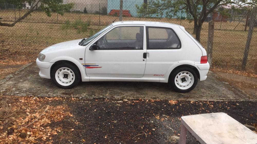

Administrateur moon Posté(e) le 4 Mai 2021 Auteur Administrateur Signaler Posté(e) le 4 Mai 2021 oui la pour le moment je reste comme, le temps d'avoir la nouvelle maison, ensuite je m'y attaque. aller quelques photos des autos et mobs a fait longtemps
Lodein Posté(e) le 4 Mai 2021 Signaler Posté(e) le 4 Mai 2021 Merci pour ces très belles photos Lodein
Administrateur moon Posté(e) le 4 Mai 2021 Auteur Administrateur Signaler Posté(e) le 4 Mai 2021 merci les gars !
Nofioul Posté(e) le 4 Mai 2021 Signaler Posté(e) le 4 Mai 2021 Merci pour les photos et cette belle bleue qui est de la même couleur et de la même époque que l'une de mes voitures.
marsty2B Posté(e) le 4 Mai 2021 Signaler Posté(e) le 4 Mai 2021 @moon elle est de quelle année la tienne ?
Administrateur moon Posté(e) le 4 Mai 2021 Auteur Administrateur Signaler Posté(e) le 4 Mai 2021 1998 pour la rallye et 96 la XSI
