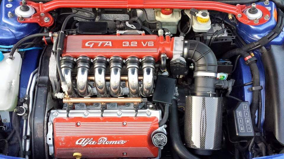

freelancer.55 Posté(e) le 20 Octobre 2015 Signaler Posté(e) le 20 Octobre 2015 Je vais virer la galette de mon coffre et je voudrais mettre la batterie dans le bac de roue de secours.Pourquoi ça? Bah ma batterie est morte et celle que j'ai pris ne permet pas d'être branchée (je ne peux pas la rendre délai passé) à cause du petit boîtier situé au dessus de la cosse.Et puis si je veux faire des modifs plus tard ça sera plus simple, j'aurais plus de place. Alors pour les câbles je prendrais du 25mm2,Maintenant pour le fusible que me conseillez vous? Un tout simple ou un réarmable? Le petit boîtier où sont situés quelques que fusibles, faut-il le déporter aussi? Y'a un tuto sur un fofo clio rs ou le mec a mis de la mousse expansive dans le bac histoire de maintenir la batterie. Qu'en pensez vous? Est ce une bonne solution?j'ai mis ma batterie dans le coffre aussi.j'ai utilisé du câble de 35mm² placé dans une gaine. j'ai repris la masse dans le coffre au niveau du support du caisson Bose. Pour le fusible, j'ai mis un ANL de 150a.je poste un photo de mon compartiment moteur, ça peut t'aider pour replacer les boitiers fusibles et relais.
clemquadrifoglio Posté(e) le 20 Octobre 2015 Signaler Posté(e) le 20 Octobre 2015 (modifié) t'es sur que ton bmc est assez gros?; ça me parait léger par rapport à celui d'origine.Au niveau de l'air, il n'arrive pas plus chaud par rapport à l'origine?En revanche la récupération des cosses pour le cable ça m'intéresse de voir comment tu t'y es pris; si tu as des photos Modifié le 20 Octobre 2015 par clemquadrifoglio
freelancer.55 Posté(e) le 20 Octobre 2015 Signaler Posté(e) le 20 Octobre 2015 Sur Fes la température d'air entre la boîte à air d'origine et la Bmc est en faveur pour la Bmc mais je précise que j'ai l'entrée d'air dans le pare choc et non dans l'aile La taille est celle préconisée par Bmc.
freelancer.55 Posté(e) le 21 Octobre 2015 Signaler Posté(e) le 21 Octobre 2015 t'es sur que ton bmc est assez gros?; ça me parait léger par rapport à celui d'origine.Au niveau de l'air, il n'arrive pas plus chaud par rapport à l'origine?En revanche la récupération des cosses pour le cable ça m'intéresse de voir comment tu t'y es pris; si tu as des photosqu'entends-tu par récupération des cosses ?
