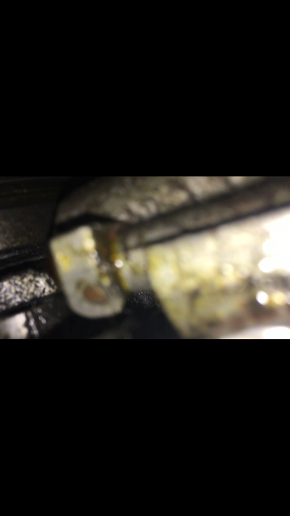

ALex95 Posté(e) le 13 Septembre 2018 Auteur Signaler Posté(e) le 13 Septembre 2018 (modifié) Après avoir changé le joint du cache culbuteur des cylindres 45 et six j'ai plus de fuite enfin pas aussi grosse qu'avant mais j'ai toujours une fuite et j'ai enfin réussi à localiser d'où elle vient. elle est localisée sur le tuyau rigide qui part du compresseur de Clim, la tête hexagonale et qui descend ensuite le long du moteur. Voir photo ci-jointe. il y a de l'huile dans le compresseur? Ça peut venir de la à votre avis? ou ça vient du joint aac et ça coule le long du bloc moteur? Modifié le 14 Septembre 2018 par ALex95
ALex95 Posté(e) le 14 Septembre 2018 Auteur Signaler Posté(e) le 14 Septembre 2018 Après discussion avec Luigi, il lui semble que cela vient du compresseur de clim ou de la tuyauterie. Ce week-end je démonte le PC et phare avant pour vérifier tout ça.

ALex95 Posté(e) le 17 Septembre 2018 Auteur Signaler Posté(e) le 17 Septembre 2018 J'ai démonté... la distrib... en fait je me suis dit je vais regarder ce p***** joint d'AAC (car j'avais un doute, on sait jamais), donc rebelote une distri faite en 6h (sans PAE quand même, je ne suis pas fou). C'est long quand même et j'ai mal au dos. J'en ai profité pour bien vérifier que le calage était aux petits oignons, donc nickel. Le verdict est que le joint ne fuyait pas... donc le week end prochain ou la semaine prochaine, je tombe le pc-avant. Ce qui m'a fait pensé que ça venait de là est que l'huile présente sur la tuyauterie et au sol a la même couleur et même consistance que l'huile moteur. Affaire à suivre donc. Je vous en dirais plus la semaine prochaine.

Piston42 Posté(e) le 26 Septembre 2018 Signaler Posté(e) le 26 Septembre 2018 Bizarre... Et tu n'as démonté aucune durite ?
ALex95 Posté(e) le 27 Septembre 2018 Auteur Signaler Posté(e) le 27 Septembre 2018 Rien de rien... Un pote m'a dit que le joint d'AAC c'est peut être mieux mis en place. suite au prochain épisode...
Piston42 Posté(e) le 27 Septembre 2018 Signaler Posté(e) le 27 Septembre 2018 Mouais, bizarre. Quand tu avais la fuite, ça gouttait au sol ou tu avais juste trouvé de l'huile sur les tuyaux et alentours ? Car quand j'ai fait la distrib de la GTA, j'ai aussi trouvé de l'huile sur le compresseur et un tuyau, mais j'ai clairement vu que ça venait de plus haut et que c'était de l'huile moteur. Depuis que j'ai nettoyé, ça ne semble pas être revenu, donc je penchais pour de l'huile qui avait coulé lorsque j'ai enlevé le cache culbu avant.
ALex95 Posté(e) le 27 Septembre 2018 Auteur Signaler Posté(e) le 27 Septembre 2018 Ca peut venir de ce que tu me disais, une fuite non visible entre le cache culbu et le carter de la courroie de distrib. en tout cas ca ma rendu fou, j'essayerais de voir si ca reviens.
Piston42 Posté(e) le 27 Septembre 2018 Signaler Posté(e) le 27 Septembre 2018 J'espère pour toi que ça ne reviendra pas oui, sinon bonjour la galère !
ALex95 Posté(e) le 27 Septembre 2018 Auteur Signaler Posté(e) le 27 Septembre 2018 C'est clair lol c'est pas ce qu'on appelle une alfisterie ? Lol
