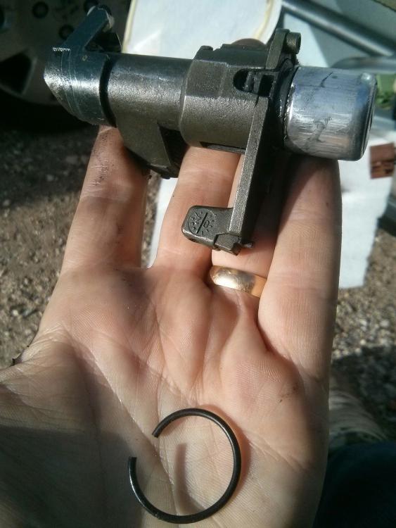

Tyler Posté(e) le 29 Novembre 2015 Signaler Posté(e) le 29 Novembre 2015 merci j'ai utilisé ton tuto pour démonter ma serrure avant. quelle galère pour sortir la serrure faut trouver le bon angle et pousser sur le petit levier...Sinon ca sort pas. bref, j'ai le joint torique du bouton qui est coupé et empêchait mon bouton de revenir faut que j'en rachète un D tor 2 mm, extérieur 25mm...
Administrateur Commandatore Posté(e) le 30 Novembre 2015 Auteur Administrateur Signaler Posté(e) le 30 Novembre 2015 Tu ne t'es pas fait suer pour rien alors!

JaiSi Posté(e) le 19 Avril 2017 Signaler Posté(e) le 19 Avril 2017 Merci à tous pour vos tutos, mais...ARGHHARGHHHH! Comment on déboite ce satané clip???
Administrateur Commandatore Posté(e) le 20 Avril 2017 Auteur Administrateur Signaler Posté(e) le 20 Avril 2017 Lequel?
