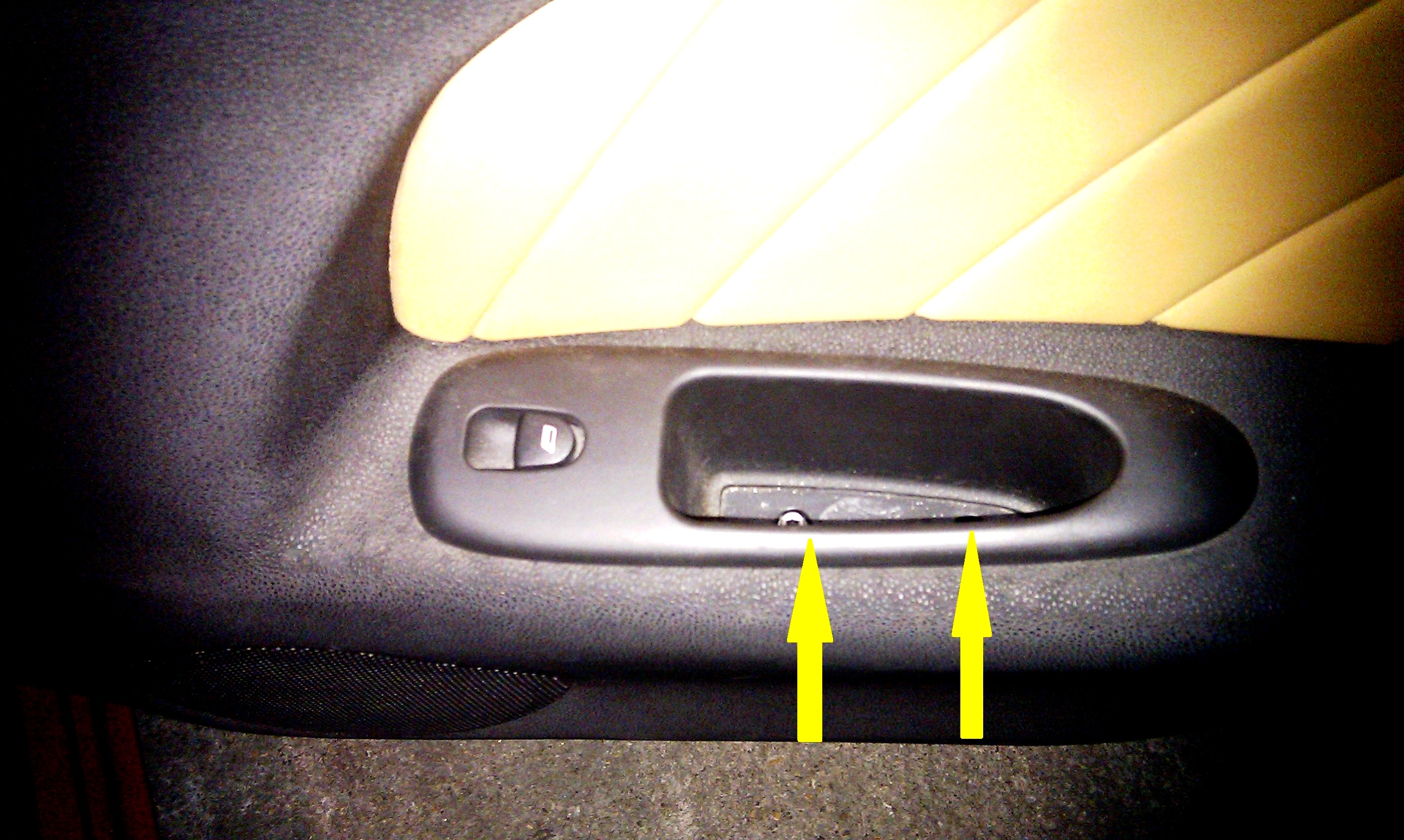

Sur le même principe que sur la porte arrière, on va commencer par enlever le cache du vide poche du lève vitre, on découvre les 2 vis, on dévisse, on retire le bloc, on défait la fiche électrique et on attaque les 2 vis restantes:

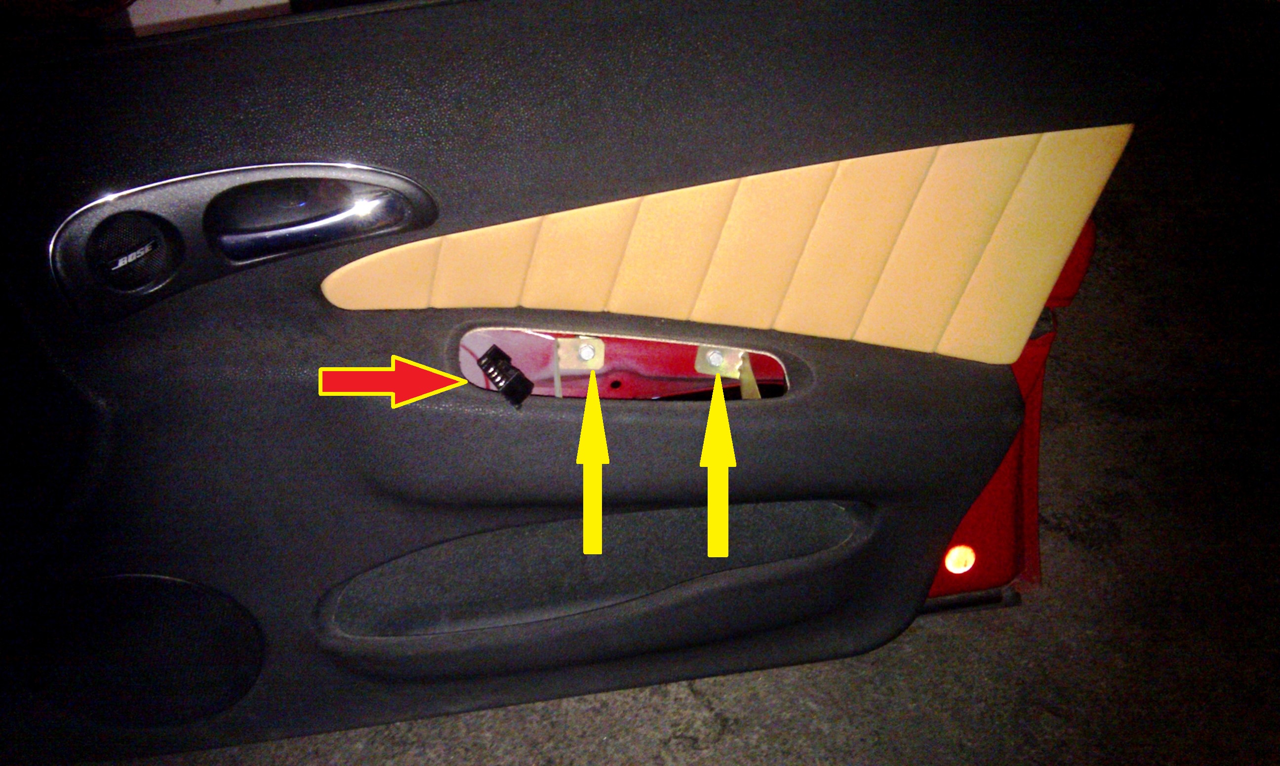

Ensuite, comme pour l'arrière, on défait le cache près du tweeter factice pour accéder à la vis.
A l'avant, il n'y a qu'une seule vis et non pas 2 pour tenir le bloc. Comme pour l'arrière, il faut tirer la manette d'ouverture de porte pour accompagner le bloc.

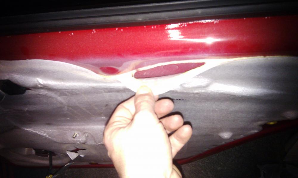

Voilà, et ça me permet de vérifier qu'à la suite du remplacement de ma vitre qui avait été cassée :
- les ouvriers ont arraché le voile isolant sans aucune précaution
- ils ont cassé les 2 vis derrière l'enceinte car ils ont tiré comme des sourds
- ils ont tordu 2 tétons plastique en tirant comme des c...
- ils ont cassé l’ascendeur jaune qui tient la vitre et permet de la monter et de la descendre (d'où des bruits bizarres)
Donc, c'est bon à savoir, si vous faites changer une vitre chez France PareBouse, démontez vous même la porte, ça évitera qu'ils défoncent tout!!!
Modifié par Commandatore
