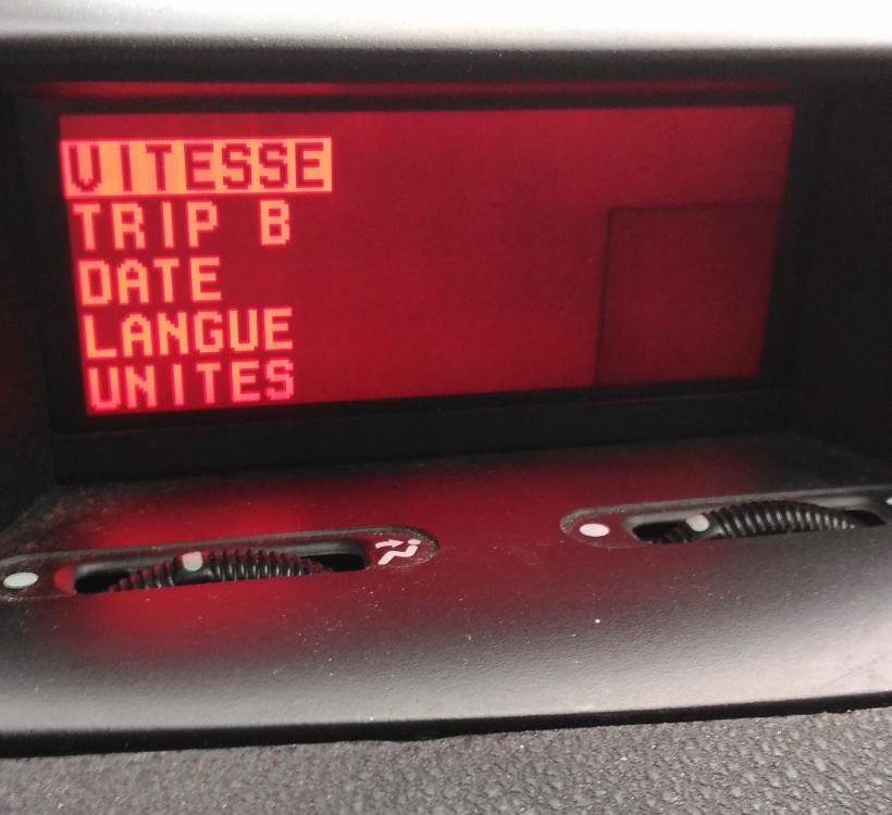

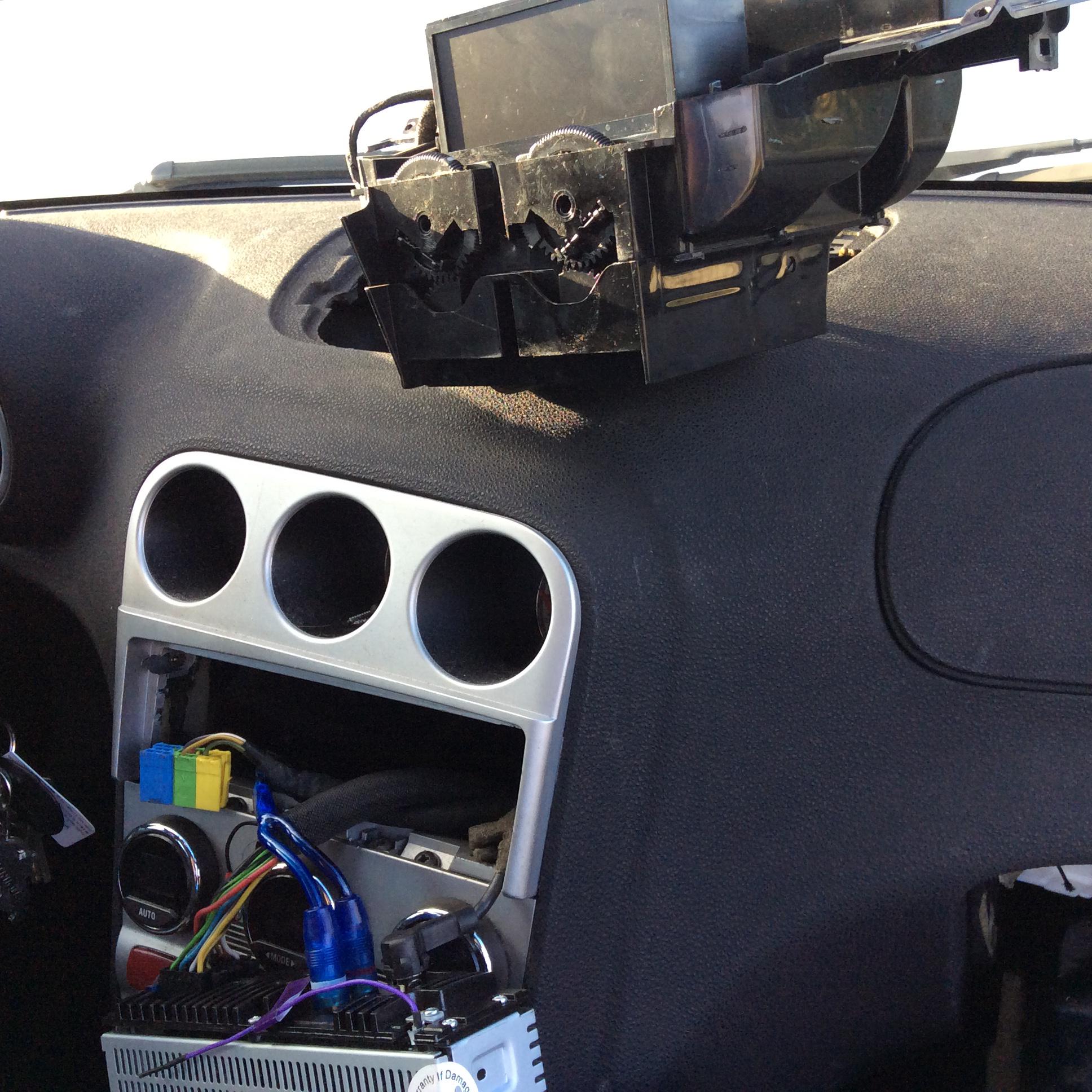

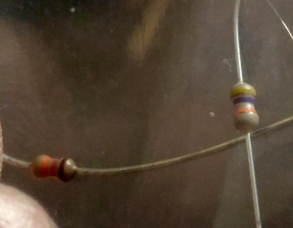

lkmi777 Posté(e) le 6 Octobre 2016 Signaler Posté(e) le 6 Octobre 2016 (modifié) Bon finalement t j'ai réussi à monter et changer l écran mais je pense qu'il faut que je soude la résistance, Mais j en ai deux (est ce une de secours Bien qu elles soient différents en coulers, bref l écran s allume mais rien ne s affiche ! Vivant en appart et n ayant pas de garage tout cela est un peu galère, faut déjà que je me prenne un fer à souder et redemonter l odb pour y mettre la résistance. véhicule acheté d okaz en 2016 Bon ca été plus long que prévu mais odb enfin changé suite soudure de la résistance... A ce sujet à quoi sert la 2nde résistance qui n'a pas les mêmes couleurs ? Modifié le 26 Octobre 2016 par lkmi777
Administrateur Commandatore Posté(e) le 30 Novembre 2016 Administrateur Signaler Posté(e) le 30 Novembre 2016 La seconde résistance est pour les 147 (de mémoire).
ALex95 Posté(e) le 19 Avril 2019 Signaler Posté(e) le 19 Avril 2019 Salut tout le monde, vous connaissez la valeur de la resistance pour 156?
Administrateur Commandatore Posté(e) le 21 Mai 2019 Administrateur Signaler Posté(e) le 21 Mai 2019 Je ne sais plus... t'as pas trouvé en fouinant sur les sites des vendeurs?
ALex95 Posté(e) le 21 Mai 2019 Signaler Posté(e) le 21 Mai 2019 Non je n’ai pas trouvé c’est pas noté. Et j’ai du mal avec les différentes photos pour reconnaître le code couleur.
tonton77 Posté(e) le 21 Mai 2019 Signaler Posté(e) le 21 Mai 2019 je dirais 47k Ohms 1% pour la résistance verticale aprés la deuxiéme on voit mal.
tonton77 Posté(e) le 21 Mai 2019 Signaler Posté(e) le 21 Mai 2019 par la même occasion j'en profite j'ai un "LCD" de 156 tout neuf a vendre.
Administrateur Commandatore Posté(e) le 22 Mai 2019 Administrateur Signaler Posté(e) le 22 Mai 2019 Mais reste à savoir si la verticale est celle des 156 ou 147...
