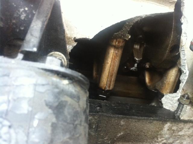

dimmouth Posté(e) le 19 Juin 2018 Signaler Posté(e) le 19 Juin 2018 ça a quand même sacrément esquinté le moulin! c'est impressionnant! Il a une assurance qui peut fonctionner ton remorqueur non? Une de plus j'ai envie de dire compte tenu de ce que as du faire jusqu'à présent...
Administrateur Commandatore Posté(e) le 19 Juin 2018 Auteur Administrateur Signaler Posté(e) le 19 Juin 2018 Oh non, je ne vais pas me faire suer avec ça... je vais voir en fonction des dégâts mais je crois que c'est mineur. Mais oui, c'est impressionnant! Ce qui est étonnant c'est cette cassure en plein milieu, comme ça... parce que ça a décidé de casser ! Les vis de bielle ne sont finalement pas en cause.

angele14 Posté(e) le 20 Juin 2018 Signaler Posté(e) le 20 Juin 2018 Ces images me choquent toujours autant!! Hallucinant, hein! Une bielle cassée net, mais c'était quoi alors le petit bruit qui s'est amplifié d'un coup?
Administrateur Commandatore Posté(e) le 20 Juin 2018 Auteur Administrateur Signaler Posté(e) le 20 Juin 2018 Bah je sais pas... est-ce qu'un petit bout a commencé à se balader? Est-ce qu'elle s'est tordue avant de casser et ça aurait provoqué le bruit? Pour l'instant je ne sais pas. Les experts doivent venir mais ils sont bloqués à Miami sur une enquête... Pour répondre à la question qui m'a été posée et que j'avoue, j'avais envisagée secrètement il y a quelques semaines (je dis secrètement parce que pour un taliban du full stock, c'était des pensées impures), pour répondre à la question, donc, de profiter de cet instant de remontage pour améliorer le moulin, j'ai eu la discussion avec mon garagiste qui a une longue expérience des prépas sur les Alfa de cette époque et voilà quelques éléments de réponse : - solution 1 : pas cher, remonter des AAC de 1750 pour mieux exploiter le régime. Inconvénients : revoir la carburation et les gicleurs. Résultat : quasi nul au regard des performances du moteur - solution 2 : budget de la NASA : revoir le moteur de fond en comble, notamment en y collant des pistons forgés, en revoyant l'équilibrage du vilo, en allégeant ce qui peut l'être, en retravaillant le rapport volumétrique... Avantage : pouvoir gagner 30 à 40ch...! Partant de 90, c'est pas rien! Inconvénient : on parle d'un budget supérieur à 10k€ - solution 3 : partant du principe qu'un 1300 restera toujours un 1300 avec ses avantages et inconvénients, on swap pour du 1600 ou du 1750! Avantage : bah c'est une autre caisse! Inconvénient : bah c'est une autre caisse! Lol Et on est loin, très loin, du full stock. Donc au final, on va faire les réparations à l'identique et à l'économie (j'ai pas non plus le budget d'Autodelta) et on va retrouver ce petit bialb' aussi frêle qu'attachant!
Piston42 Posté(e) le 20 Juin 2018 Signaler Posté(e) le 20 Juin 2018 C'est vraiment pas de chance, casser un moteur de cette manière, c'est rare. Surtout casser une bielle net, sur un moteur atmo non préparé, il faut y aller... Il y a peut-être eu une amorce de serrage sur ce cylindre, ce qui a plié la bielle qui a fini par casser... Ou défaut de fabrication de la bielle qui était affaiblie et a voulu casser maintenant. Par contre, vu que la tête de bielle est restée en place, le vilebrequin ne doit pas être abîmé.
Administrateur Commandatore Posté(e) le 20 Juin 2018 Auteur Administrateur Signaler Posté(e) le 20 Juin 2018 Oh bah si il a été tapé! Oui, la raison de la cassure est inconnue pour le moment... Mais pour autant je n'avais pas de défaut d'huile, ni de pression, ni rien.

Piston42 Posté(e) le 20 Juin 2018 Signaler Posté(e) le 20 Juin 2018 +1, une telle voiture, il faut la laisser full stock, ou au maximum. C'est sûr qu'une mécanique plus puissante fait envie, mais il faut lui laisser un bloc d'origine. Ah dommage pour le vilo, il a été sérieusement touché ? Je n'aurais pas pensé vu que la tête de bielle est restée en place, et donc que les manetons n'auraient pas été touchés... Mais ça peut aller très vite en cas de casse malheureusement.
