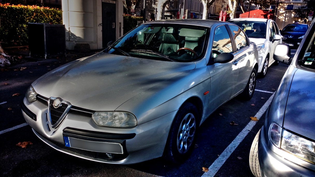

en tout cas , cette 156 tourne super bien ,démarre au quart et pousse comme au premier jour.
IMG_20151107_145748_(1)_tonemapped.thumb
Une photo avant nettoyage
Laurent
oui c'est plaisant de voir une alfa essence atteindre un pareil kilométrage, mais j'ai déjà croisé une 75 3.0 au gp de l'age d'or en 2004 qui avant 500.000 km, et en plus elle était état concours !!!
