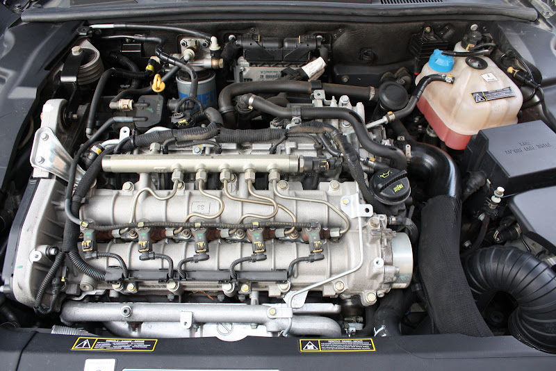

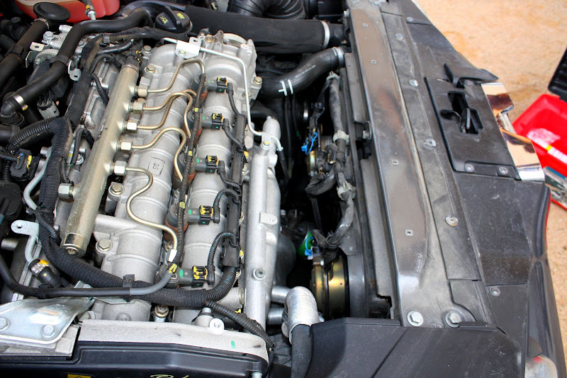

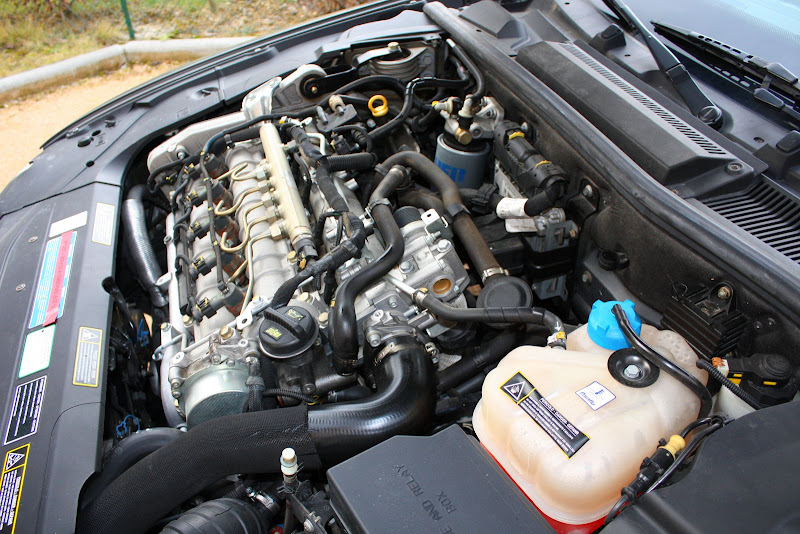

MTO Posté(e) le 15 Février 2009 Signaler Posté(e) le 15 Février 2009 Merci. Je viens de prendre des photos de moteur. Je souhaiterais savoir où se trouve cette fameuse vanne EGR sur la photo ?
menphis Posté(e) le 15 Février 2009 Signaler Posté(e) le 15 Février 2009 elle se trouve sur la partie arriere du moteur coté droit
menphis Posté(e) le 15 Février 2009 Signaler Posté(e) le 15 Février 2009 sans erreur de ma part elle est la
MTO Posté(e) le 15 Février 2009 Signaler Posté(e) le 15 Février 2009 Merci Menphis. Avec le rond rouge, c'est plus pratique . Il est trop tard pour que je la regarde maintenant, mais je vais me pencher sur son cas sous peu.
MTO Posté(e) le 15 Février 2009 Signaler Posté(e) le 15 Février 2009 Bon, j'ai pas pu tenir, je suis allé voir à la lampe torche. Effectivement, c'est bien là ou tu as tracé ton rond. Je ne l'avais meme pas remarqué.... Trop simple à enlever. 4 ou 5 torxs. Restera à la nettoyer si besoin, mais après 167000 kms, j'ai hâte de voir sa tête...

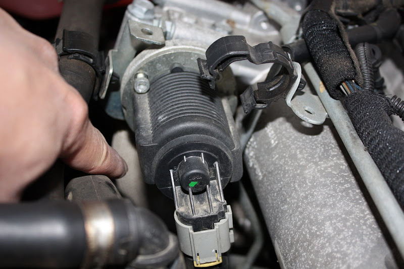

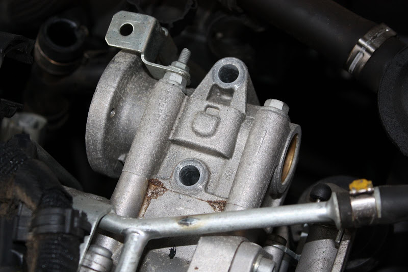

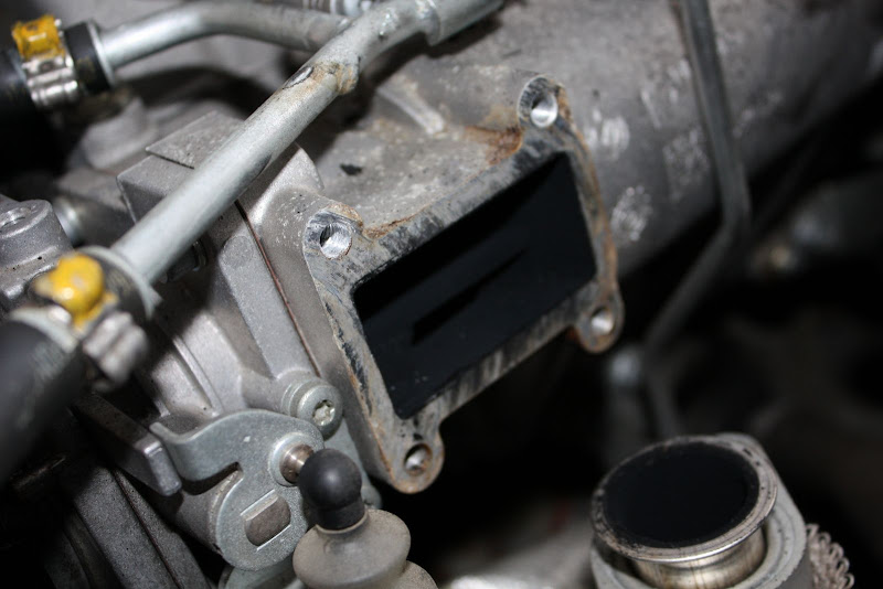

MTO Posté(e) le 16 Février 2009 Signaler Posté(e) le 16 Février 2009 Me voici de retour avec des nouvelles intéressantes. Pour rappel, ma 166 fumait super noir, au démarrage, en reprise, bref, j'enfummais n'importe qui... Grosse honte à chaque fois, bref, pas top. Suite à vos conseils, j'ai donc démonté cette vanne, que je soupçonnais depuis un bout de temps. C'est assez facile et pour cause, mon niveau en méca est quasi proche du nul. Ma voiture va systématiquement au garage, mais la crise aidant, je préfère économiser mon argent, plutôt que me faire changer une EGR chez alfa. Démontage. A noté que je m'y suis mal pris, j'ai commencé à enlever la partie noire, hors c'est parfaitement inutile pour le démontage primaire. Nous découvrons tout de même, que cette opération n'est pas inutile.... En fait, voici la partie par laquelle il fallait commencer. 6 gros boulons à enlever + 2 petits. C'est très simple... La partie la plus propre...

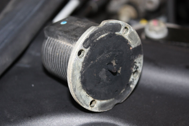

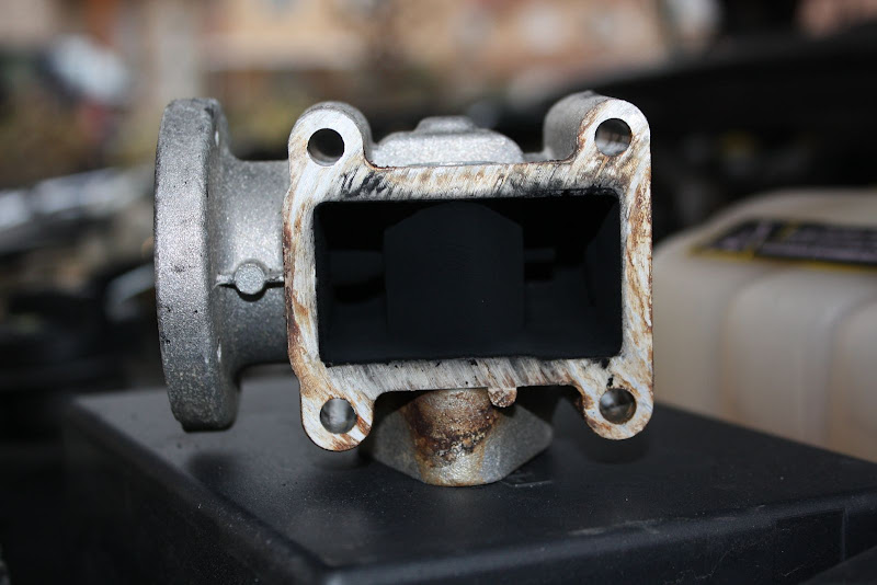

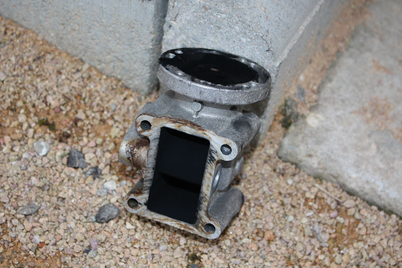

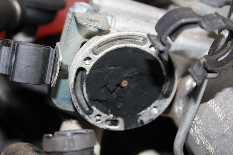

MTO Posté(e) le 16 Février 2009 Signaler Posté(e) le 16 Février 2009 La suite C'est la partie que j'ai mis en l'air qui concentre en fait le plus de suie. C'est hallucinant ce qui coulait !!! Coté échappement, c'était bouché à mort. J'ai du prendre un aspirateur et gratter en meme temps les saloperies. Résultat, j'ai tout débouché, mais on peut dire que la suie avait rendu hermétique ce conduit !!!
MTO Posté(e) le 16 Février 2009 Signaler Posté(e) le 16 Février 2009 Une partie de la suie était pourtant enlevée. Le tout, une fois nettoyé. Dites vous bien que la partie du bas, etait complètement bourré de suie, jusqu'en haut, comme un pot rempli de confiture. Une fois le tout remonté, essai routier. Pffff, déjà, à part mon premier démarrage qui fumait, au bout de 10 secondes, plus rien, alors que d'habitude à froid, c'est très longuement une épaisse fumée noire. Après l'avoir fait chauffer en roulant, j'ai commencer à faire des reprises. Et là, plus de fumées, rien, alors que normalement j'aurais dû faire un beau panache. De plus, le moteur est plus souple, plus vigoureux. J'ai ensuite fait un gros démarrage sur le sec et là, l'ESP qui clignotte. Ca ne m'etait jamais arrivé en d'autres occasions, preuve que la patate est bien là. Au delà de 2500 trs, on sent bien la différence, avant et après. Bref, je suis content, çà m'a couté 0 euros, je pollue bien moins, j'ai plus la honte à faire des reprises et en plus j'ai gagné en patate (ou retrouvé). Voilà, j'espère que mon retour vous a plût. MTO
