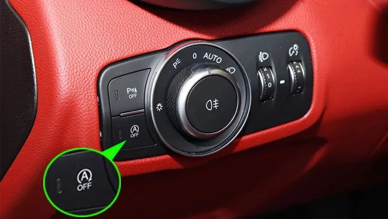

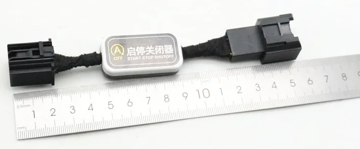

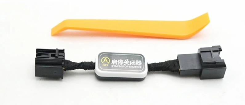

  1. Bonjour, Je poste ici, mais ça concerne aussi bien la Giulia que le Stelvio. Nous avons dans l'habitacle un bouton qui permet de forcer la désactivation du start&stop sur le bloc de pilotage de l'éclairage : Quand ce bouton est activé (lumière blanche), alors la fonction start&stop est désactivée. Problème : A chaque coupure et sortie du véhicule, ce bouton se réinitialise... et il faut donc réappuyer dessus pour désactiver le start&stop. Personnellement j'ai pris l'habitude de le faire, pour éviter d'avoir le moteur qui se coupe au feu au bout de ma rue (moteur à froid, démarré depuis moins de 2 min). Solution : Nos amis chinois ont la solution : une nappe spéciale, qui contient une puce électronique capable de gérer ça. https://fr.aliexpress.com/item/1005002310542375.html ça coute entre 15€ et 30€ c'est livré en 10j et le colis contient la nappe, et l'outil permettant l'installation Installation : L'installation se fait très facilement, en quelques minutes. Il faut : 0> ouvrir le véhicule, et laisser le contact coupé 1> déboiter le bloc qui contient le bouton start&stop dans l'habitacle (à l'aide de l'outil plastique) 2> retirer la nappe au dos du bloc 3> intercaler la petite nappe entre la nappe d'origine et le bloc L'usage : Une fois installé, cette nappe permet de persister l'état du bouton, et de le rendre persistent même entre les redémarrages. Concrêtement : 1- vous désactivez le Start&Stop en appuyant sur le bouton (la led blanche s'allume) -> le boitier sauvegarde votre préférence 2- vous coupez le contact, sortez du véhicule 3- vous revenez dans le véhicules des heures/jours plus tard 4- vous mettez le contact et démarrez le véhicule -> le boitier se souvient de votre préférence, et va automatiquement remettre le bouton dans son état précédent je fonctionne avec depuis plus de 6 mois (installé chez moi en novembre), et ça fonctionne parfaitement 🙂
