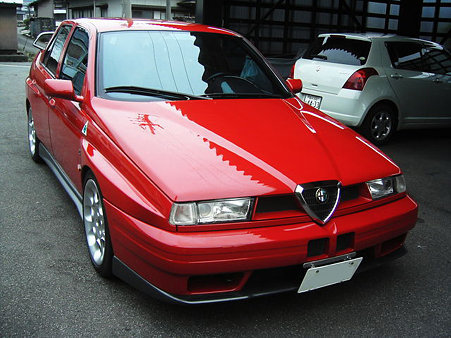

  2. Salut à tous, J’ai acheté une 155 2.0 16v il y a peu, elle est entièrement à restaurer et j’ai déjà un intérieur supplémentaire complet en bonne état 🙂 J’ai dans l’idée de la faire à l’esprit Zagato, sans rentrer dans du « bolidage » c’est pas mon délire, savez vous ou je peux trouver des moules ou des ailes ou un plan pour fabriquer le moule des ailes de 155 TI-Z ? et également tous ce qui s’apparente à du Zagato. Et pour les processeurs de 155 si vous avez des conseils ou autres je suis preneur 🙂 Merci
