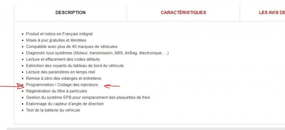

Sur le descriptif produit c'est noté codage injecteur voir document joint. Les injecteurs ont été codé ce matin avec la valise delphi contre un pour boire .☺️ Bonne journée a tous.
