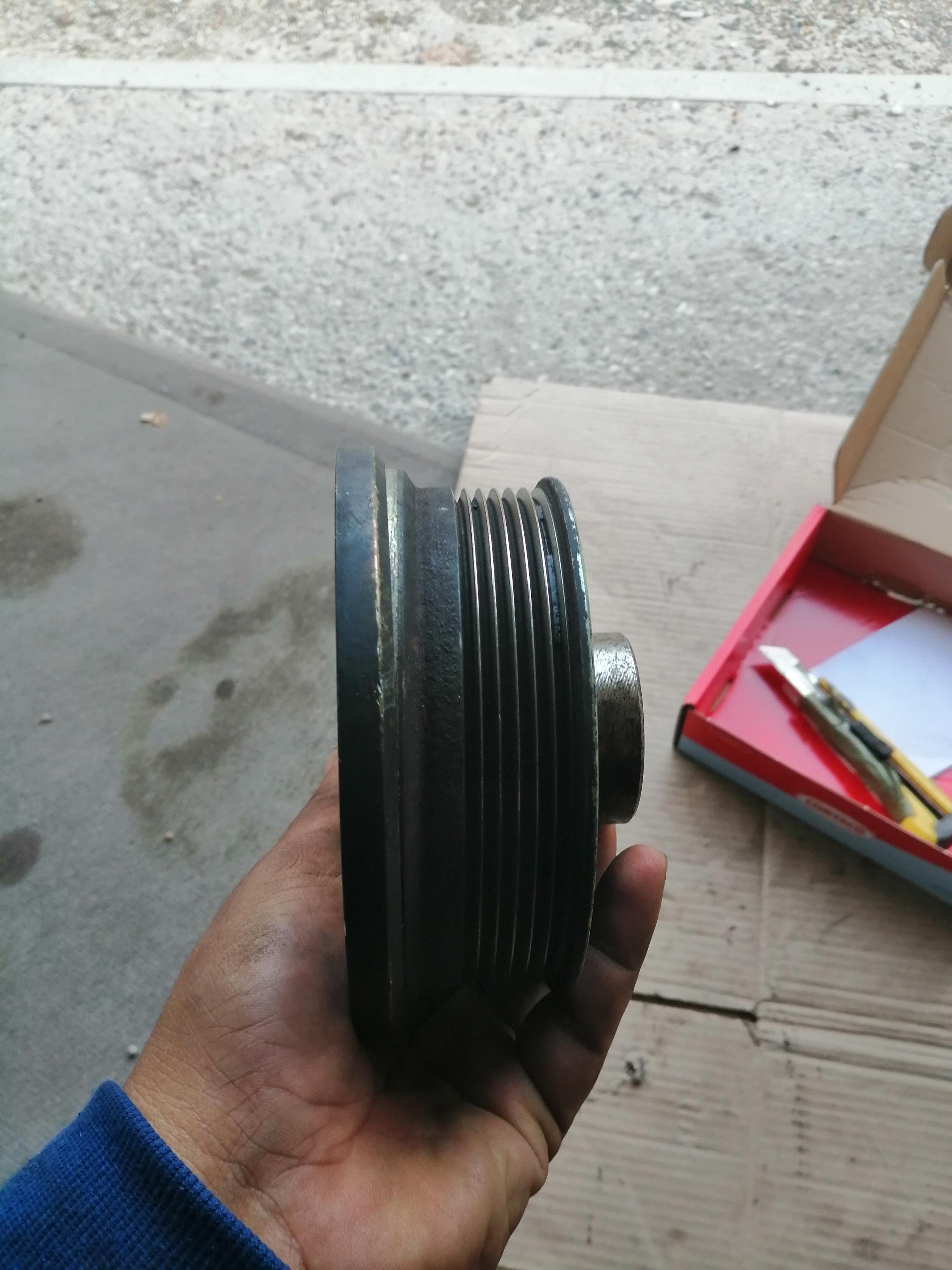

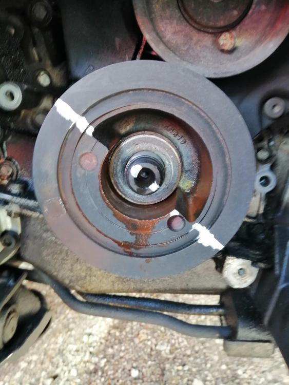

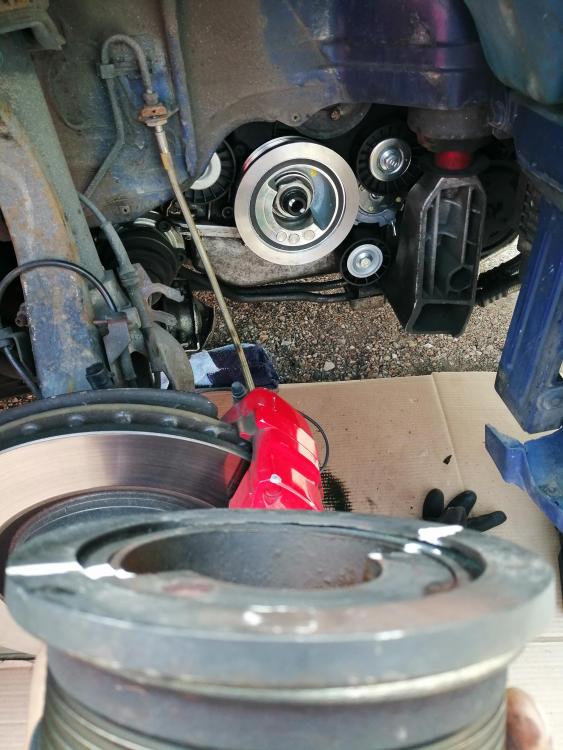

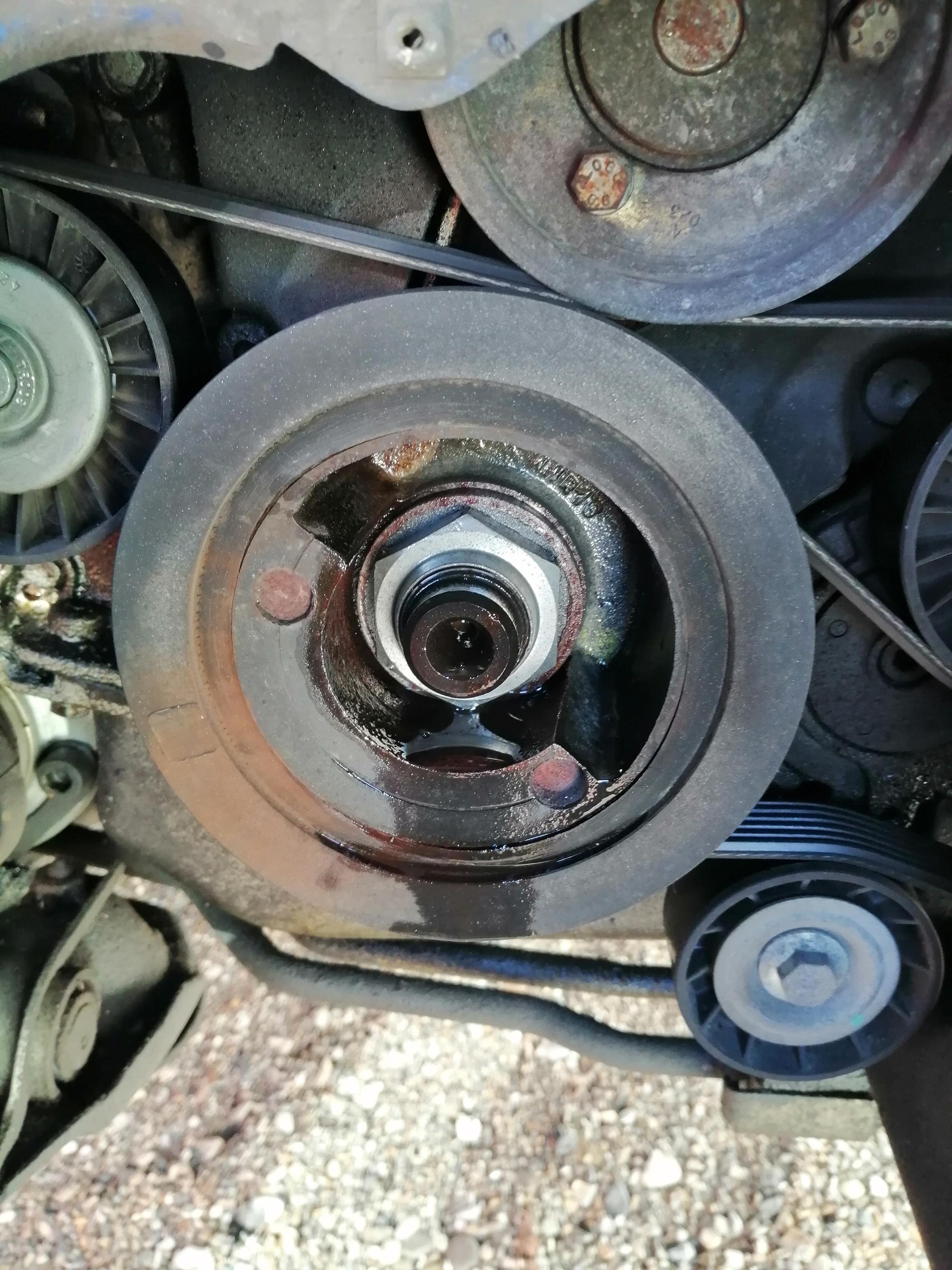

  4. Bonjour à tous, J'ai l'impression que j'ai la poulie de vilebrequin qui montre des signes de fatigue sur ma 156 et je voulais savoir s'il y a risque de décalage de la distribution en la dévissant via une clé à choc et surtout la méthode a opérer dans le cas contraire, car le peu de poulies que j'ai changé (exemple des Jtd) étaient maintenues par des vis sur le vilebrequin et non par son écrou central. Je sais pas si j'ai été clair. Merci d'avance
