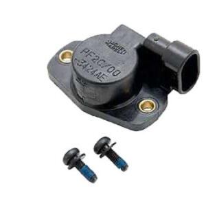

Bonjour non ce sont les capteurs de sélection de vitesse les paires sont 2-4 et 6 et les impairs sont là 1-3 et 5 voici le lien ci dessous par moment les vitesse passe super bien et par d’autre elles ont du mal et stock-it m’a dit de changer c’est deux capteurs -
