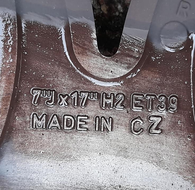

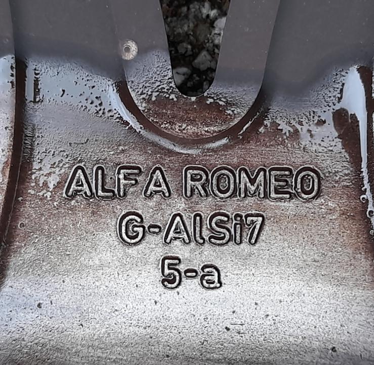

  1. Bonjour, Je cherche la couleur des jantes de ma Mito. On m'avait dit que le code couleur était derrière la jante, mais il y a beaucoup de chose derrière la jante est je suis un peu perdu. Il y a un truc qui vous parle dans les codes que j'ai mis en PJ?
  2. Je vous mettrais des photos la semaine prochaine, là elle va faire une petite séance peinture. Le dernier proprio avait un peu raboté le côté droit... 🙂
