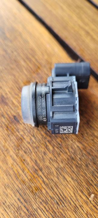

  6. bonjour il y a quelques jour en roulant j'ai eu le message "park sense inactif" et effectivement plus d'aide au stationnement, mais la camera de recul fonctionne toujours mon modèle est une MY19. et pour précision le support de plaque a déjà été enlevé il y a un an! je passe un coup de multiecuscan: 2 erreurs: - U1001-87-C2 CAN Missing message C1002-29- capteur ant.G interne- signal invalid si je comprend bien c'est le capteur de stationnement avant a gauche de la calandre(quand on est face a la voiture) qui serait hs... est ce que quelqu'un d'avisé pourrait me confirmer mon diagnostic? j'ai enlevé le capteur, ca passe par la grille de la calandre, mail il n'y a rien d'anormal......
