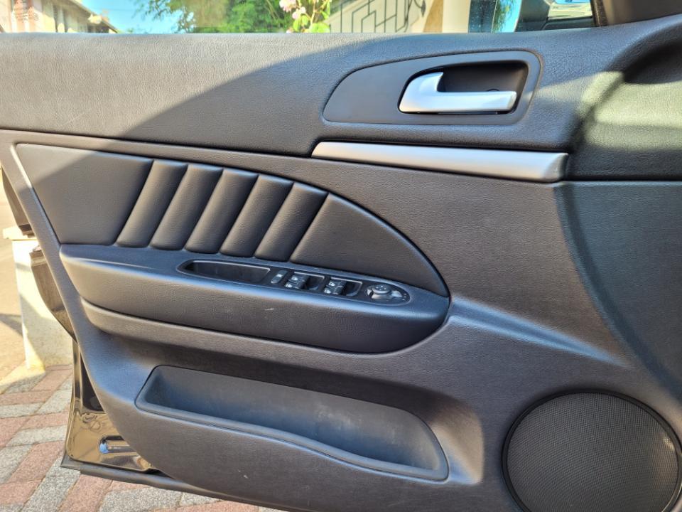

    Bonjour à tous, bon j'ai installé le nouveau lève vitre mais quand je mets le moteur en fonctionnement, rien ne bouge. Le moteur tourne mais l'engrenage reste fixe 😪
  9. Julien57
    Entretien Alfa 159
    C'est juste clipsé. Il suffit de tirer d'un côté et ça s'enlève assez facilement

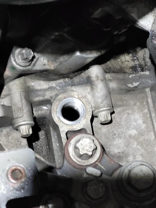

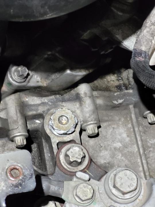

    Quelle saloperie de bouchon de remplissage de m.....😤 à dévisser. J'ai passé toute la matinée. Heureusement j'y suis arrivé....

    Bonjour le pas est du 18x150
  23. Julien57
    Entretien Alfa 159
    Bonjour à tous, je voudrais changer mon bouchon de remplissage de boîte de vitesse. Quelqu'un aurait le diamètre et le pas de ce bouchon ? Boîte M32 sur alfa 159 1,9 jtd 150cv. Salutations Julien
