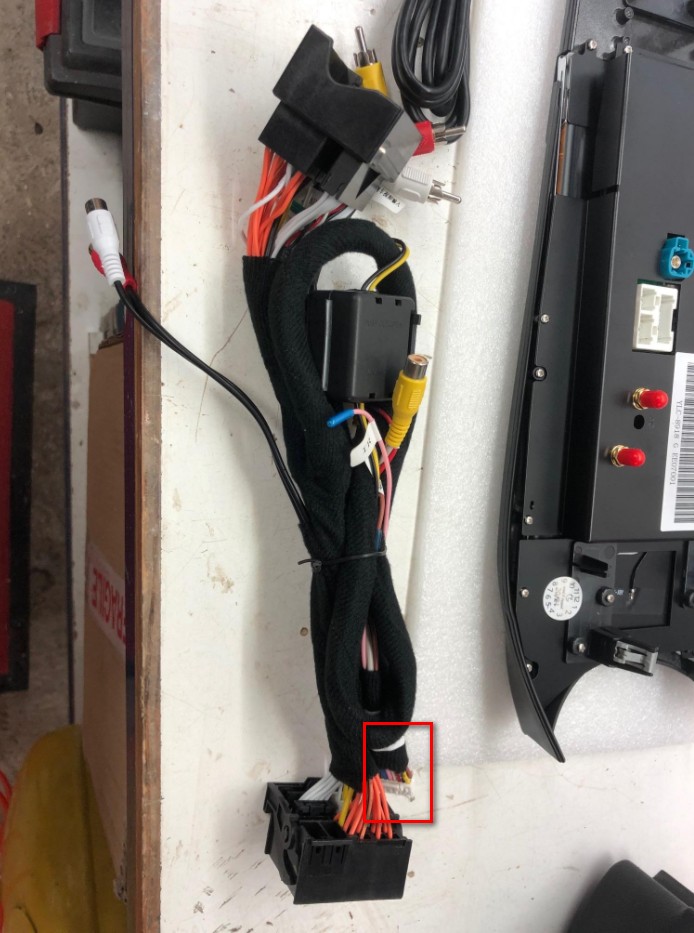

perso j'avais rien à brancher coté RCA mais tu as peut être pas la même config que moi. L'antenne GPS je l'ai passé coté volant et j'en ai chié mais je suis passé par une nappe existante tout au fond en bas à gauche pour ensuite passer coté moteur. et j'ai mis l'antenne coté moteur -

oui c'est ca. tu as 2 vis à défaire dessous qui le tiennes. ensuite tu pourras tirer dessus pour le faire coulisser. Tu verras en haut tu as une grosse prise carré qu'il faut déclipser et insérer le gros cable Chinois 🙂 -

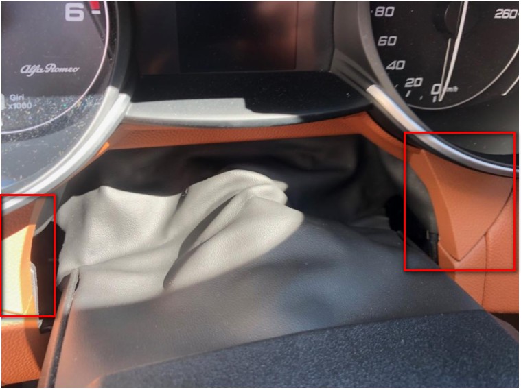

sous le volant vers les pédales sur la gauche. tu as quelques panneaux en plastique à retirer. tu vas vite le trouver -

alors oui les clips en ferraille tu les récupères pour les remettre sur le nouvel ecran taxes c'était pareil pour moi ensuite tu as une petite prise blanche sur ce gros cable à brancher derrière le nouvel ecran + antenne GPS + 4g si tu veux mettre une sim et brancher le cable +/- rond qui était déjé branché sur l'ancien ecran. ensuite il faut fait passer le tout derrière les compteurs etc... car ce gros câble doit se mettre entre le cablage d'origine et "l'ordinateur alfa" qui est sous le volant vers les pédales sur la gauche -
