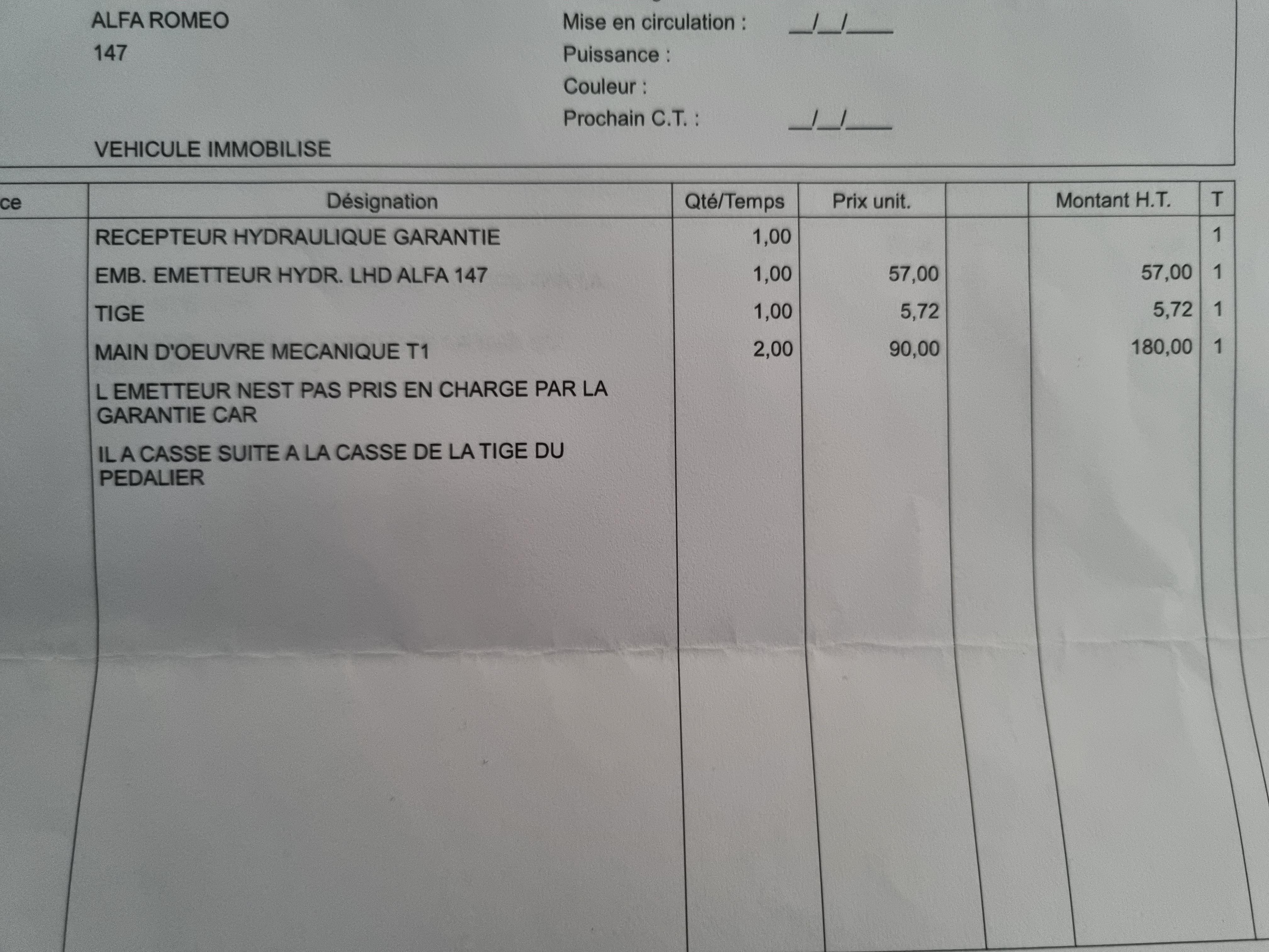

J'ai récupéré la voiture, c'était le récepteur qui avait lâché, le mécano m'a cette fois montré la pièce, le joint de la pièce était completement déchiré. Elle est censé avoir été changé il y a 1 semaine je comprends pas du tout comment le joint a pu etre autant abimé en si peu de temps surtout qu'elle avait roulé que 2 jours... J'ai rien payé heureusement.
D'ailleurs je sais pas si c'est normal, il me semble avoir deja vu sur un topic que c'était assez courant sur les 147, mais ma pédale d'embrayage est inutile jusqu'à la moitié voir 3/4 de la course et c'est seulement sur le fond de pédale qu'elle est tres dur et qu'on sent qu'elle fait effet. C'est comme ca depuis que je l'ai acheté, meme apres avoir changé l'embrayage et émetteur/récepteur ca a toujours été ainsi donc j'imagine que c'est bel et bien pas étonnant surtout que mon garagiste qui a pu la conduire ne m'a rien dis a ce sujet

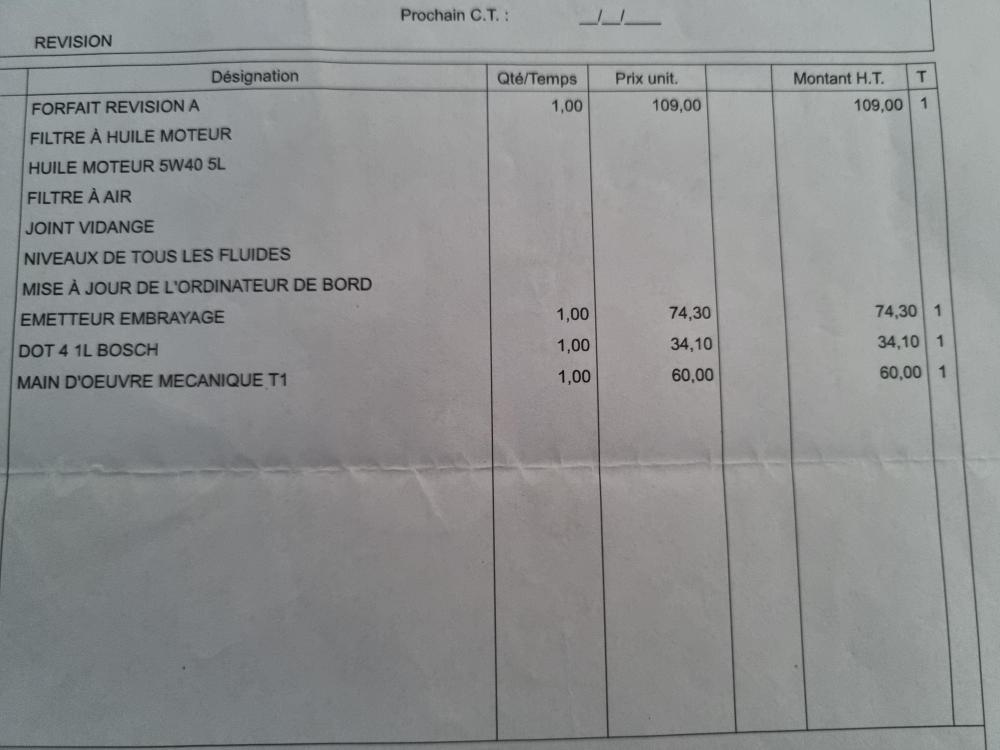

Sur ma facture c'est écris oui volant bi mass, je redemanderai confirmation à mon garagiste lundi prochain car il check la voiture seulement lundi. Je joins des photos de mes 3 factures actuelles
Bonjour, J'ai completement homis de répondre car je n'avais pas assez de réponse au question la derniere fois. Je refais donc un récapitulatif : 26 décembre 2020 impossible de passer mes rapports de vitesse, on me l'a rends le 21 janvier 2021 en me disant que c'était l'embrayage, ils ont donc changé le kit embrayage complet. 15 juillet 2021 le probleme reviens. le 27 juillet on me rends la voiture en me disant que c'était l'émetteur qui était mort. 3 novembre 2021 ca revient, cette fois on me dit l'émetteur a recassé, sauf que suite au montage ils s'aperçoivent que la tige d'embrayage et le clip sont cassé, et comme l'émetteur a cassé a cause de la tige la garantie fonctionne pas et je repaie donc un émetteur et sa pose. je récupère le véhicule le 3 janvier 2022. hier soir, le 11 janvier, apres m'etre servi 2 fois de la voiture. impossible de passer mes rapports meme sensations que les autres fois. Pour répondre aux questions de gil j'entends par défaut d'embrayage un défaut qui peut impacter ce que je décris, pas forcement l'embrayage, peut etre le pédalier, la structure, ou une autre pièce mais quelque chose qui créerai ce probleme... Sinon tout a été changé par le meme garage mais je crois que ce sont pas les meme mécano du garage qui s'en sont occupés. Les pièces sont neuve c'est du générique pour le kit embrayage et d'autre pièces comme la tige ou autre provienne d'alfa. Je n'ai pas récupérer les anciennes pièces mais je me dis que j'aurai peut etre du pour vérifier Oui la purge complète des deux circuits a été faite. il n'a pas trouvé de fuite malgré la baisse du liquide ou que ce soit. Je pense effectivement a changé de garagiste mais les pièces sont garanties la bas donc ca serait bête de changer de garage et devoir repayé des pièces, bien que la derniere fois il me la mise avec son histoire de tige qui casse pour pas faire fonctionner la garantie... D'apres lui la faute serait ma conduite, c'est mon métier de conduire et c'est pas ma premiere voiture, je pense pas que ce soit le probleme... Je commence à en avoir sérieusement ma claque, peut il vraiment y avoir une défaillance de la voiture qui fasse que ca revienne comme ca ? dois je la vendre ? changer de garage et dire adieu aux garantis ? Et non il me propose pas une voiture de son parc la j'y aurait vu une arnaque je pense. C'est vraiment un appel à l'aide et à vos conseils de pro ou amateur d'alfa et de mécanique...
