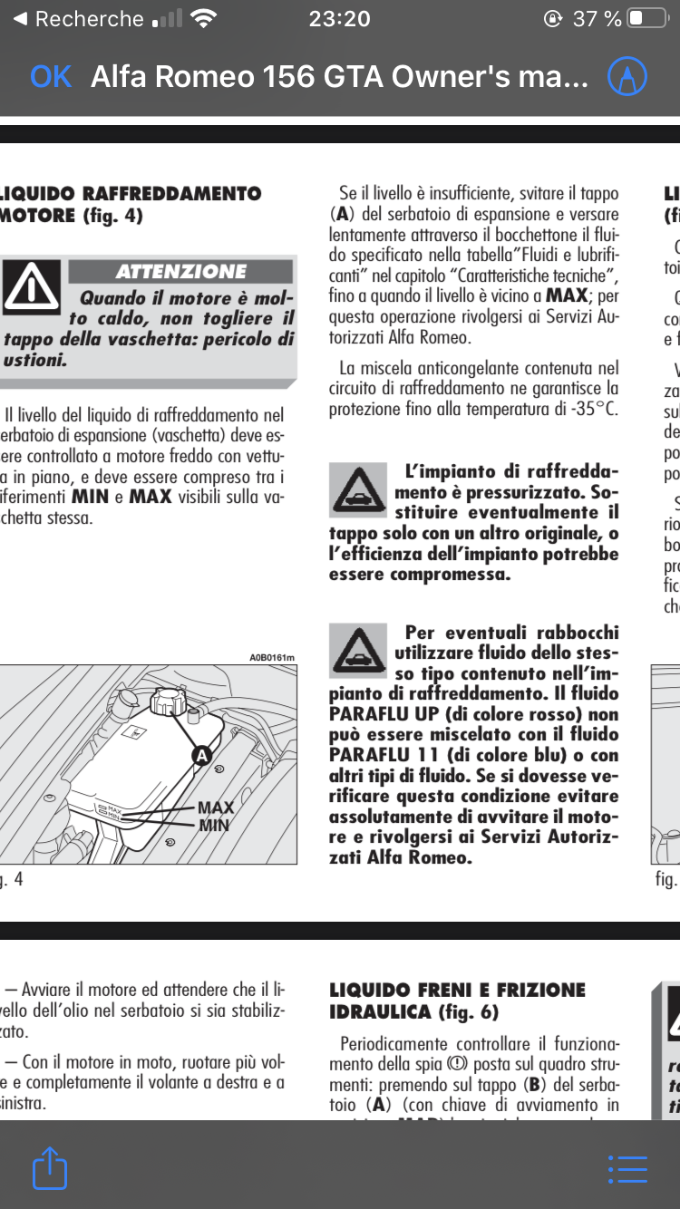

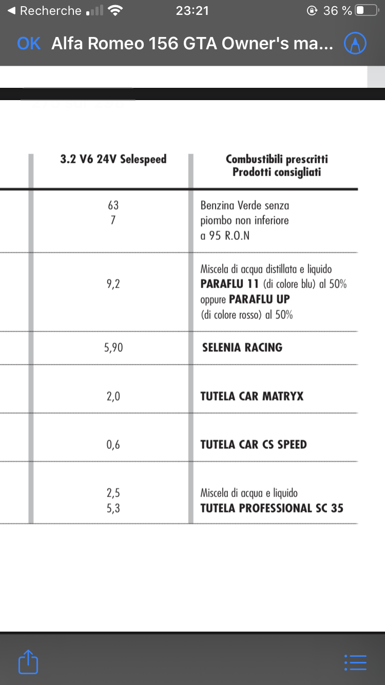

J’ai un manuel sur mon iPhone (en italien) pour GTA mais le liquide est le même, pour la quantité je ne suis pas sûr par contre En gros, soit Paraflu 11 (bleu) 50% et le reste d’eau, ou Paraflu UP (rose) 50% et le reste d’eau Le mien est de couleur rose
Je dirais comme tous les modèles du groupe Fiat depuis les années 90 : Paraflu 50% et 50% d'eau, à vérifier dans le manuel pour être sûr

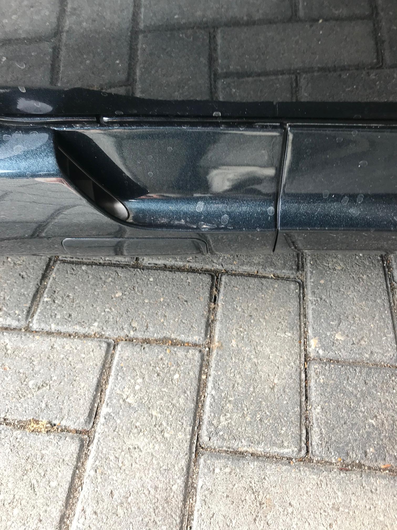

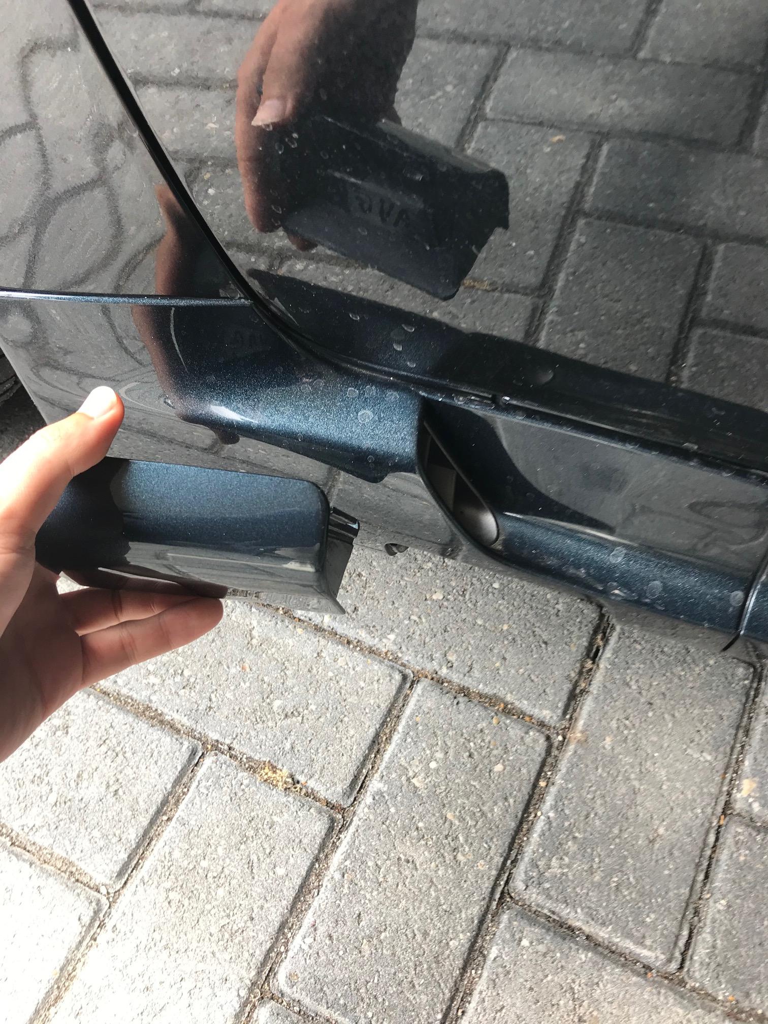

Je viens de recevoir la pièce, c'est vraiment du très bon travail. Je m'attendais à une variation de couleur (surtout sur le plastique) mais au final, ça matche vraiment très bien ! Le cache est encore mieux placé que l'original 😆 Je précise que tout s'est fait par correspondance sans qu'il n'ait vu la voiture. Photos ci-joint -

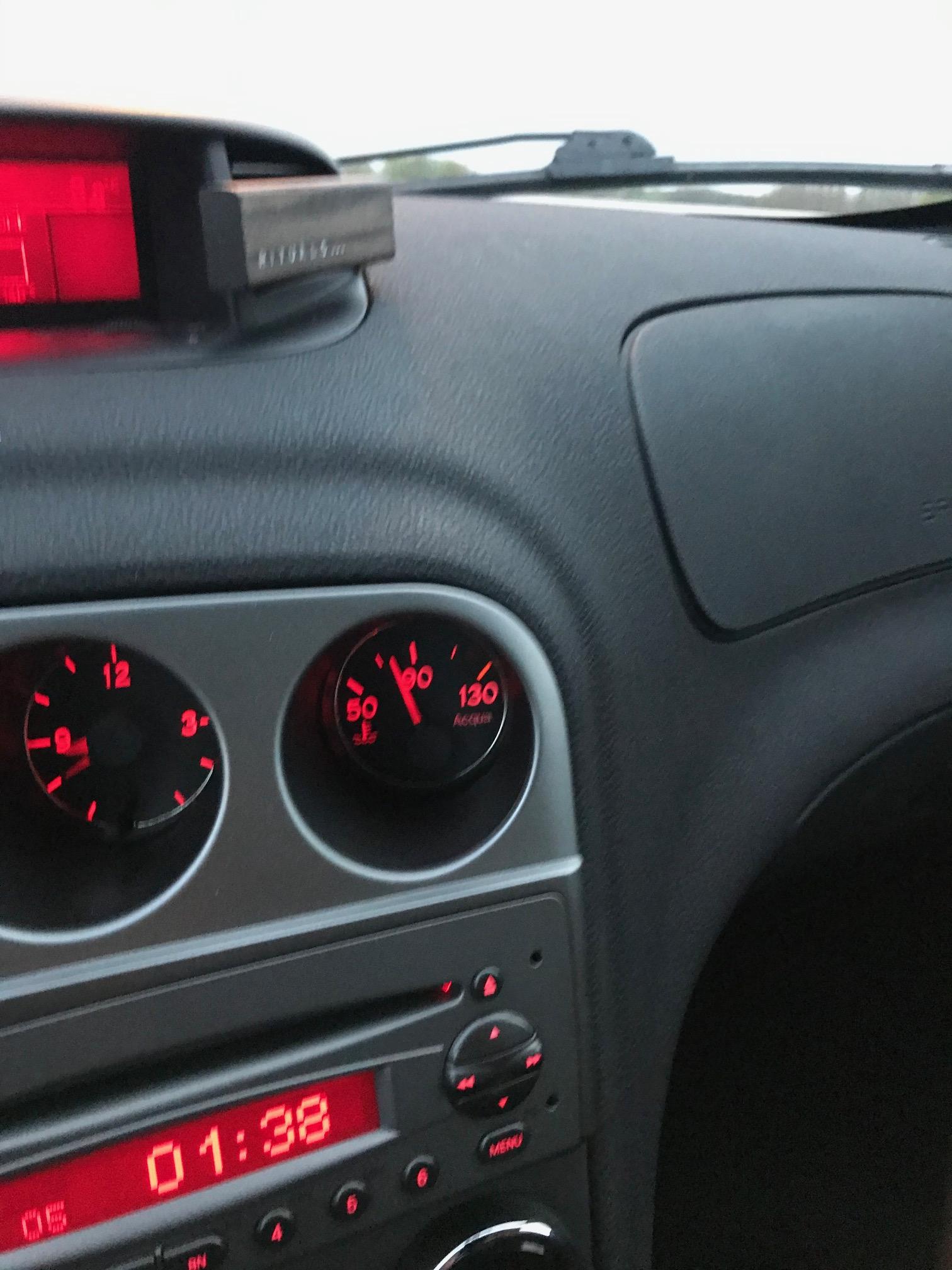

Pour la température d'eau, je ne sais pas si ça vaut le coup de changer le thermostat. A mon sens, vu le prix de la pièce (70-80€), ça peut être utile en préventif, et de mémoire c'est assez facile d'accès et simple à changer. Pour la procédure c'est classique à mon sens, il faut la faire tourner quelques minutes autour de 3000 trs pour faire circuler l'eau et rajouter si besoin est. En tout cas c'est comme ça que mon garagiste avait fait. Mais pour revenir à mon message, j'avais également la température qui s'affichait juste au dessus de 70 degrés. Inquiété, mon spécialiste Alfa m'a recommandé de changer le thermostat et au final...ben rien n'a changé. Après lecture ODB la voiture monte en température à 85-87 degrés, moment ou le thermostat s'ouvre, et la température retombe un peu. Et en ville, le ventilo s'active à 97-99 degrés. J'ai pris une photo de la température d'eau en cruisant sur l'autoroute par 15 degrés (l'été néerlandais...) . Dès que j'attaque un peu ou qu'il fait plus chaud, la température est pile poil à 90. En dessous de cette indication, je changerais effectivement le thermostat

Merci pour ton retour Alfajedi. Perso il m'a effectivement semblé très sérieux et passionné au téléphone. J'attends justement qu'il reçoive sa cabine peinture pour avoir la pièce, ça devrait être cette semaine. Je pourrai prendre des photos après pose
