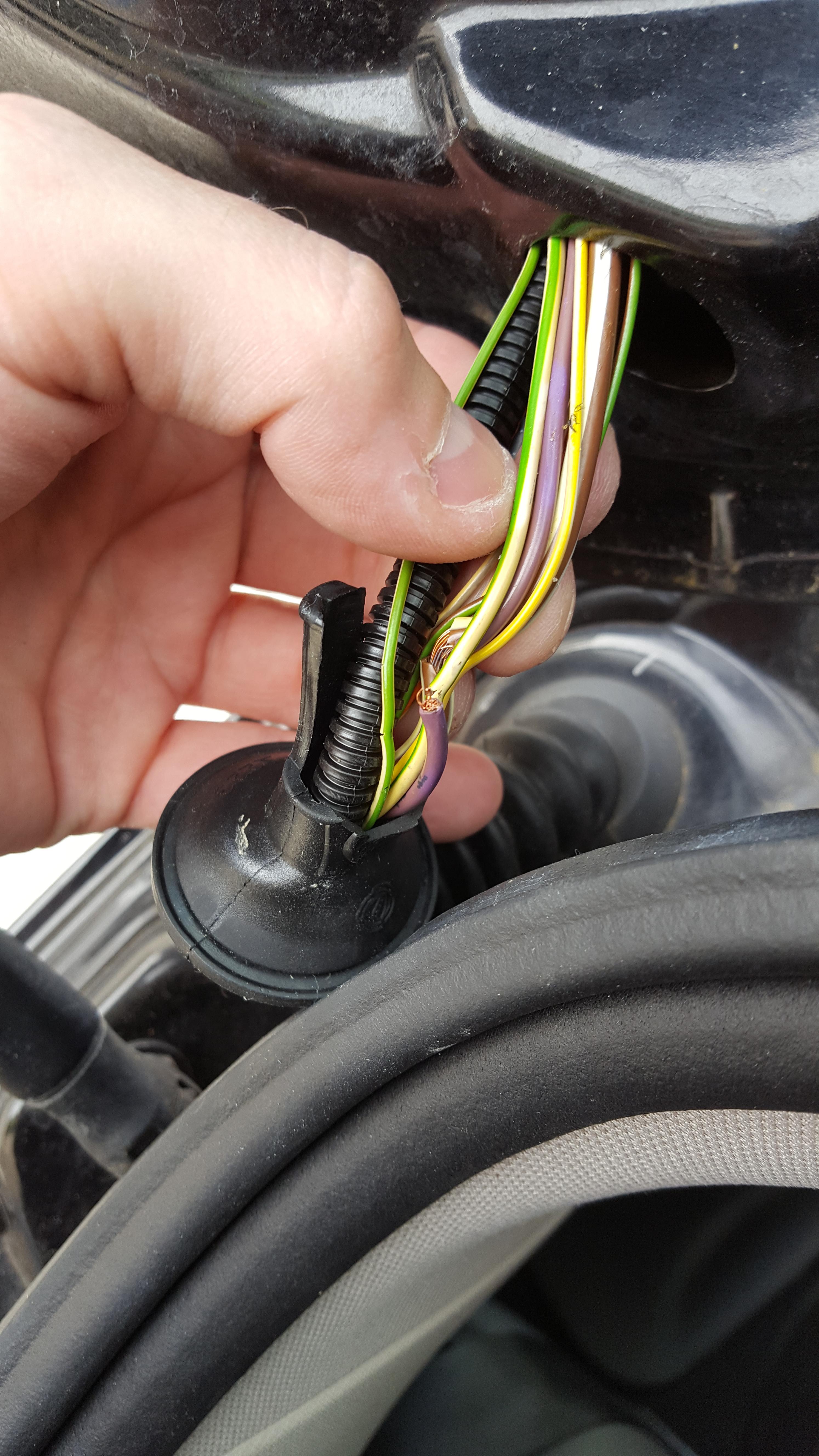

EDIT : c'était bien la panne 😛 problème régler ^^ Bonjours, ma petite mito a était elle aussi victime de cette foutu panne récurrente de chez alfa j'ai déjà vue pas mal de sujets, mais au cas ou je poste ça ici si cela peut aider. ouverture de coffre hs (clé + bouton poussoir via le logo), vérifier les fusibles etc... et en faite non, c'est un problème récurrent chez alfa en générale niveau modèles bon alors... je n'ai pas encore régler le problème, j'ose espérer qu'il s'agit bien de cela, je pense fortement que oui. après pareil, c'est arriver "d'un coup", pas de soucis avant etc, le câble a du s'arracher/ce sectionner d'un coup. a noter le gros câble verre ouvert, et le violet cassé net, dont 1 autre bof bof que je vais refaire pour anticipé une autre panne a venir... je pense rajouter du câble, histoire d'avoir plus de mou ci-joints les photos de la panne :

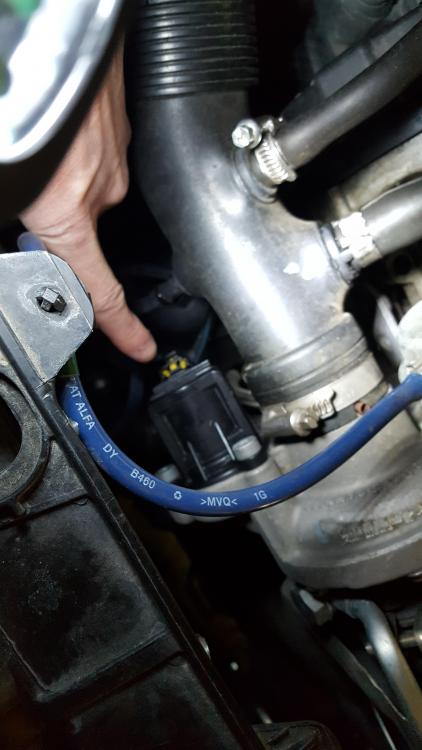

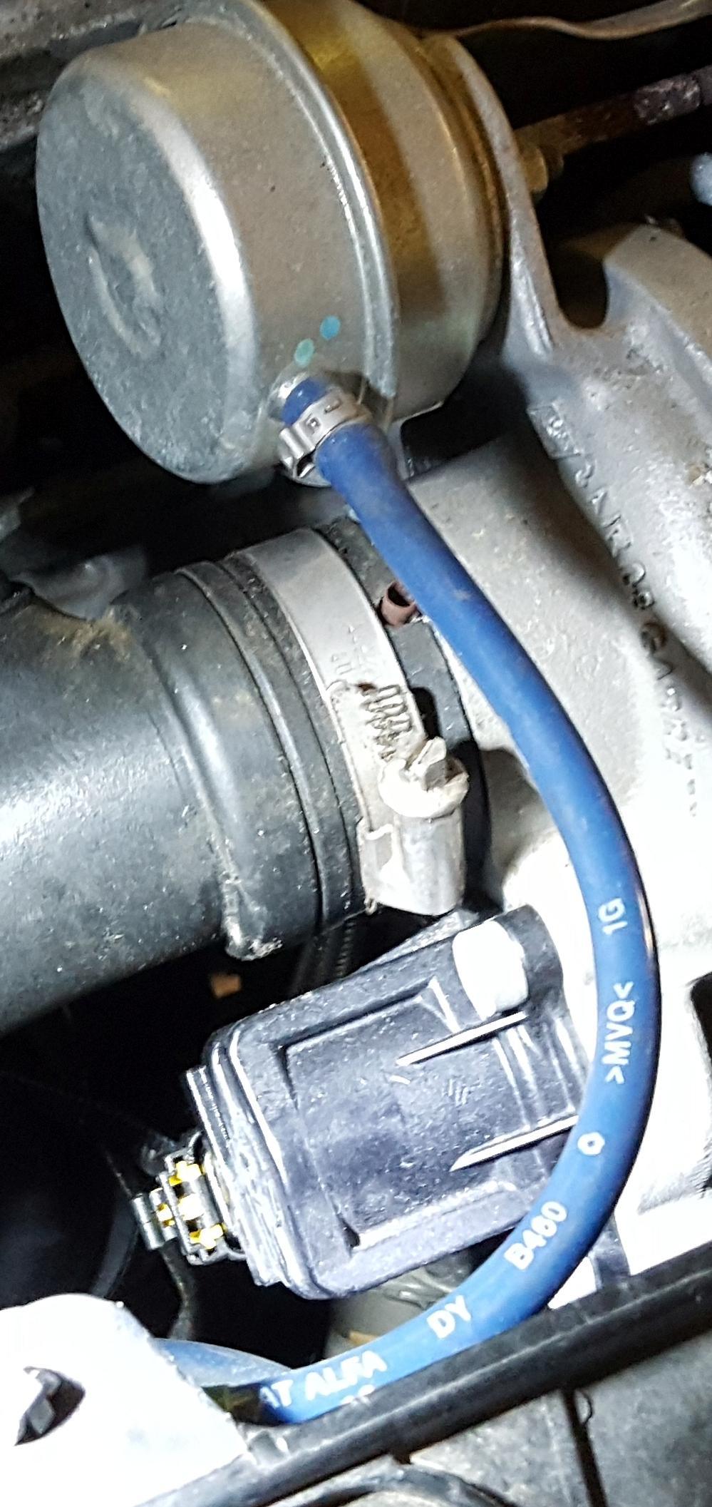

bon bah... quand ont ne se renseigne pas comme il faut avant... en faite, c'est intégrer au turbo pour la dumpvalve, du coup retour a l'envoyeur, d'après le vendeur je serais plus sur une référence de grande punto, j'attends qu'il ce soit renseigner pour me confirmer la chose (les punto ayant eu ces moteurs là) avec une petite photo de la chose, si ok je vous tiens au jus, si ça peu éviter de vous faire niquer aussi 😛 (mais c'est ma faute, j'aurais du me renseigner avant, comme quoi même si c'est universelle et soit disant adaptable...) désoler si la photo est dégueu, j'ai pas pu mieux faire

Bonjours, après quelque recherche sur le net, sur le forum, et je m'excuse a l'avance si le poste n'est pas au bon endroit >< alors voilà, j'ai une Mito 1.4 135 multiair, j'ai acheter une dumpvalve forge https://www.ultraperformance.fr/dump-valve-universelle-forge/soupape-de-decharge-a-piston-splitr-forge-fmdvspltr-noir.html rien de bien foufou, mais le problème, je ne trouve pas la dumpvalve j'ai pu voir des tutos etc sur le net y compris des videos, mais je ne trouve pas la dump d'origine sur ma mito multiair si quelqu'un a une mito multiair, je suis preneur de photo ❤️ merci d'avance pour vos réponse ^^
